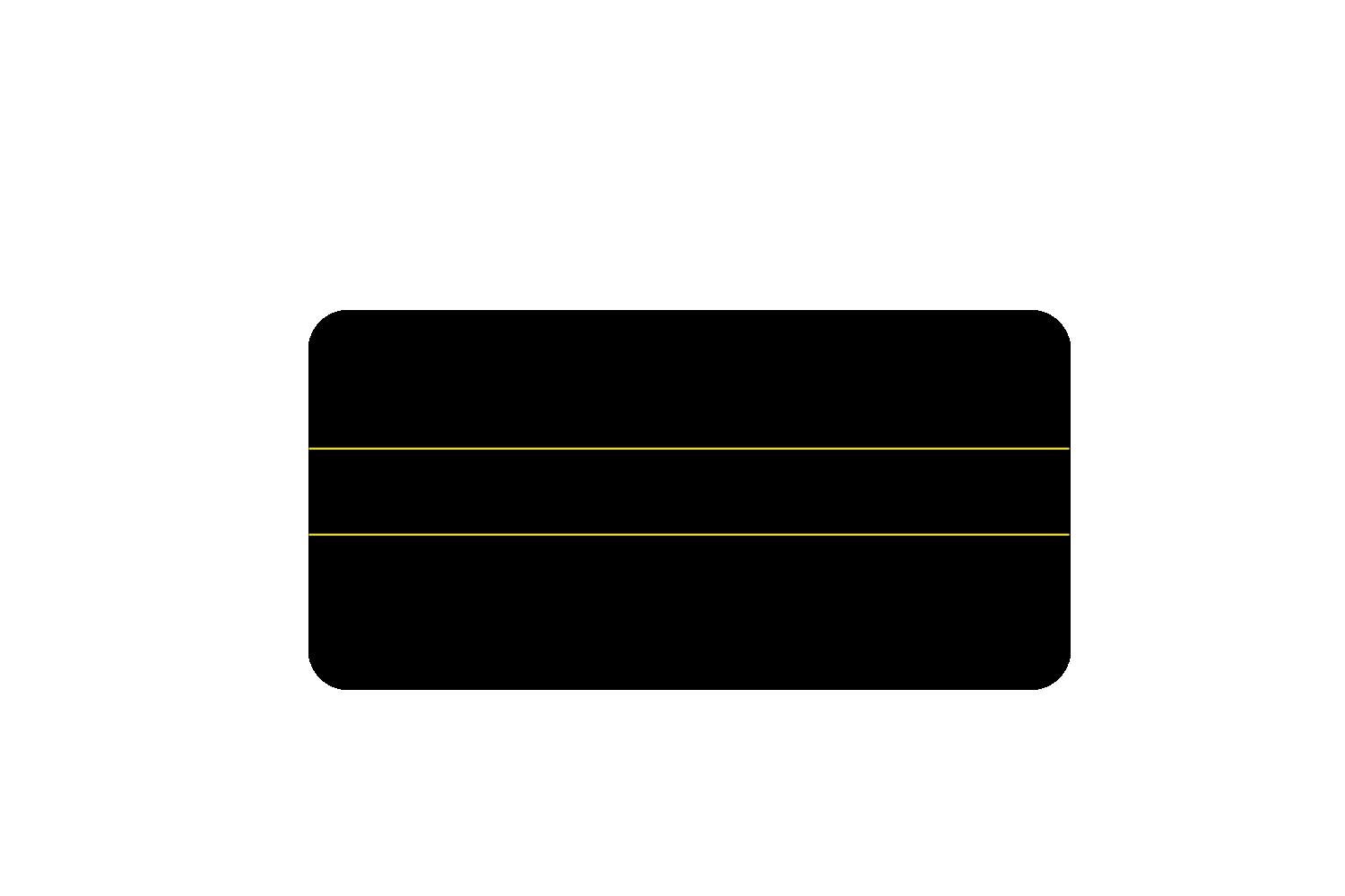

Update:Ich hab mir heute noch ein paar Gedanken gemacht und bin zu dem Entschluss gekommen,auf ein edles und schlcihtes Design zu setzen,deswegen gibt es wieder ein paar Änderungen
ich hab ma eben schnell ne Skizze gemacht (ja ich weiß,es is nicht die beste,aber sie wird reichen
also bis zu den gelben Streifen reicht das Plexi,welches demnächst(also warscheinlich morgen) gebogen wurde.Dazwischen kommt dann ein MDF Stück auf welches ein Stück Plexiglas geklebt wird,sodass es bündig mit dem gebogenen Plexi abschließt.allerdings wird dazwischen ein kleiner Spalt sein (1-2 mm) der dezent von hinten beleuchtet wird.
Was haltet ihr von der Idee?
Ach ja,die Form werden ich warscheinlich auch noch einmal neu machen,da sie mir nicht so gut gefallen hat.Ihr dürft also gespannt sein.ich hoffe ich werde fertig bis zum 15 Juli,aber es sieht im Moment eigentlich recht gut aus.
und was ist mit nem laufwerk und so'n schnickschnack?
sieht scho edel aus
//Edit: @Probb4: da kann er ja easy blenden drübermachen... dann siehst du die LW nicht mehr, v.a. wenn sie in der schwarzen fläche verschwinden
ich hätte vllt erwähnen sollen,dass es sich um die Seitenansicht handel
in die front kommt nen Slot in.sry dass ich es nich gleich gesagt hab
