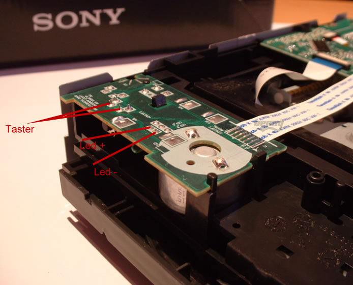

..war jetzt gerade nochmals an dem DVD Brenner am gucken und wo ich schonmal dabei war, hab ich n Bild gemacht,
das jetzt für die Leute die, nen Sony DRU-810A umlöten wollen gedacht ist, nehmt auf keinen Fall die Platine aus den Klipsern heraus, laßt die so eingebaut und lötet die LED so in dem Zustand ohne Deckel um, weil der kleine Motor vorne direkt an der Platine hängt und wenn man die Platine nun abnimmt, sich nen Pin vom Motor löst, wo ein Rad mit nem Gummiband dranhängt etc. und das ne fummelei ist das wieder zusammenzubekommen.
Also lieber oben die Lötstellen mit Entlötlitze säubern, LED nach unten hin rausziehen, ersetzen und wieder verlöten.
Die Pinne vom Taster, über die der Kontakt läuft sind die vorderen beiden (zum verlegen des Auswurftasters an'ne andere Stelle, dort die Kabel zu dem Taster anlöten).
