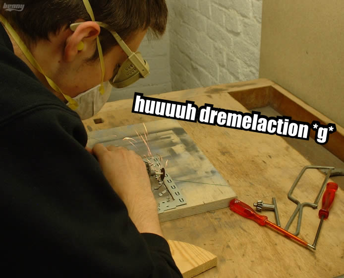

    heut gings dann mal bischen weiter...
    zum einen habe ich in dem Mainboardblech die Öffnung für das Seitenteilgelenk herausgearbeitet, dann die Netzteilblende hinten zuerst von den hässlichen kleinen "Pinnen" befreit und dann anschließend fest am Gehäuse vernietet (wodurch ich dann schonmal vier Schrauben dort weniger hatte - evtl. ist es auch doppeltgemoppelt gewesen, weil ich das Alublech auf die Rückseite die Tage wieder durchgehend machen werde und somit die Blende eigenlich überflüssig ist. .aber ach passt schon ;) )
    Dann habe ich im Gehäuseboden noch ein paar zusätzliche Bohrungen gemacht, dort wird noch ein Profil platziert werden, welches die Gelenke der Seitenteile auseinanderhält und zusätzlich die Möglichkeit zur besseren Montage eines doppelten Bodens bietet.
    Und dann habe ich noch angefangen U-Profile an die Rückseite zu verschrauben (für die Rückwandverkleidung später).aber mir ist das Profil ausgegangen und da hole ich morgen erstmal noch neues.
    ..so, Bilders..
