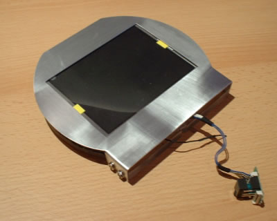

so, hab ma wieder bischen weiter gebastelt... das Case bekommt jetzt das PSone LCD, welches ursprünglich für den BS601 gedacht war,
aber da ich an dem BS601 eh immer nen Monitor per KVM Switch habe,
ist der eigentlich überflüssig geworden und ich hatte des auch net weiter fertig gemacht.
Also gings jetzt daran das angefangene Alu Gehäuse für das Display mal ein wenig zu bearbeiten.. das war so n hässlicher eckiger Kasten, den mach ich jetzt so rund, wie das Display (die Platine) selbst auch ist (also ähnlich dem Original Gehäuse von Sony).
dann habe ich noch den Umwandler von 12V auf die für's Display benötigten 7,5V eingebaut (die 7,5V werden hinterher über den Hohlstecker im vorden Slotblech zum Display geführt).. naja und probiert ein bischen das Kabel-Chaos im inneren des Shuttle zu reduzieren.. naja gelang mir nur teilweise, ich hatte keine Lust soviel zu ändern (hab ja auch kein Window drin, von daher
..vorhin auch mal bischen weitergefeilt.. morgen wird des dann alles nochmal geschliffen und dann ma gucken des an die Plexiplatte wo ich des LCD draufgeschraubt hab befestigt wird..

so, gerade mal das Oberteil für das Display montiert, muß noch schön geschliffen werden und dann mit Klarlack versiegelt werden, wollte das erst in effektlack noch lackieren aber blankes alu ist besser weil dann kann ich das Display auch noch an nem anderen Case evtl. ma nutzen ohne das sich die Farbe stört ![]()
Ja und dann muß ich noch die Rückseite für das Display basteln - wo die Kabel und Stecker reinkommen und das der Seitliche Rand geschlossen wird.

hatte vorhin mal bischen Lust und Zeit, da hab ich mal an dem Display weitergebastelt.. hab jetzt außenrum nen Alustreifen gemacht, so dass man nicht mehr die Platine von der Seite sieht.
Werde dann hinterher einfach das Plexi hinten überlackieren und dann an 3 Stellen so Klammern positionieren, die seitlich auf den Alustreifen aufgesetzt werden und die Front an die Rückseite bzw Alustreifen zusammendrücken.
ich hätte irgendwie ne andere form für das gehäuse gewählt !
sieht weniger nach benny als nach psone aus find ich
oder wird da noch groß was geändert?
ja das problem ist das die Platine diese PSone Form hat, heißt wenn ich nun probieren würd groß ne andere Forum zu machen, würde das Verhältnis zum Rand und dem sichtbaren TFT ungemein bescheiden aussehen..
deswegen bauen viele des Display ja auch in den PC und stellen des net wo extern hin.. nur ich wollt mir des hinterher an meinem Bett dranschrauben und deshalb hab ich dann jetzt sogesehen das PSone Gehäuse nur nachgebaut.

so sieht das display übrigens im mom aus.. habs ma schwarz lackiert .. würd zwar im effektlack besser zum case passen aber durch des schwarz isset besser universell einsetzbar.
wie haste du eigentlich des alu am rand da gebogen bzw festgemacht`?
*ich hoff das ichs nirgends überlesen hab* ![]()
naja zuerst an der einen Seite mit den beiden Schrauben seitlich fixiert.. und dann einfach am Plexi entlang rumgebogen auf die andere Seite und dort dann auch festgeschraubt (hab des natürlich vorher ausgemessen damits auch passt).
