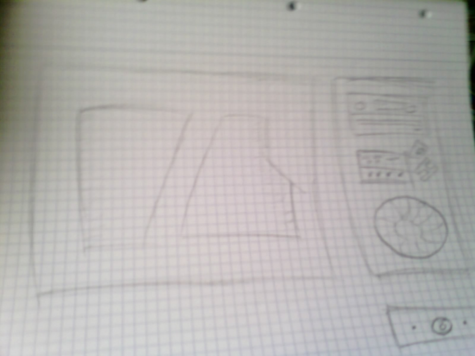

Wenn keiner was schreibt, dann zeig ich euch eben die Idee, die mir durchn Kop gegangen ist.
So...das würde meiner Meinung nach gut aussehen, das abgerundete würde zum runden Frontlüfter passen und das Windows in der Form angepasst...find ich toll
Nur...das Gehäuse hat noch so nen doofen Deckel, da hängen Seiten und Deckel aneinander, da müsste ich kommplett neue Seitenteile und nen Deckel aus Alu schneiden.Zu aufwendig? Oder meint ihr es lohnt sich für das Design?
Edit: Bild ist noch nicht proportional gezeichnet.

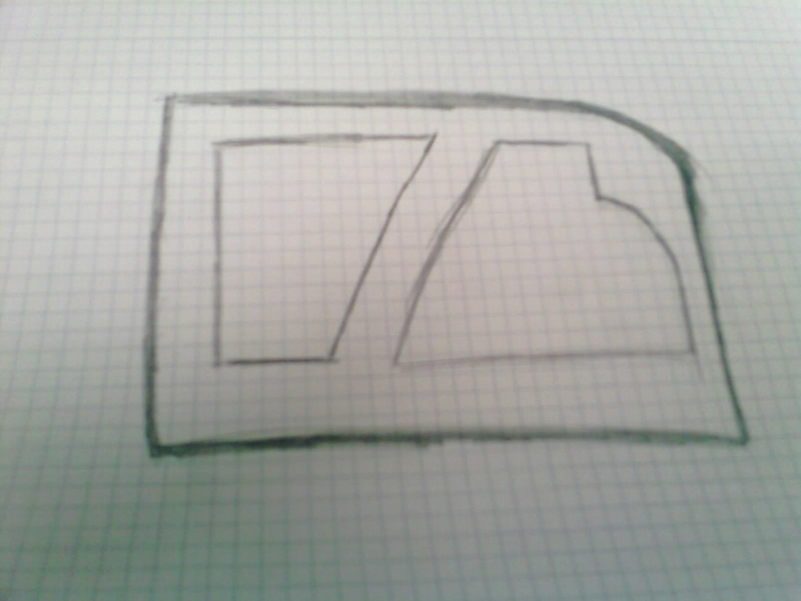

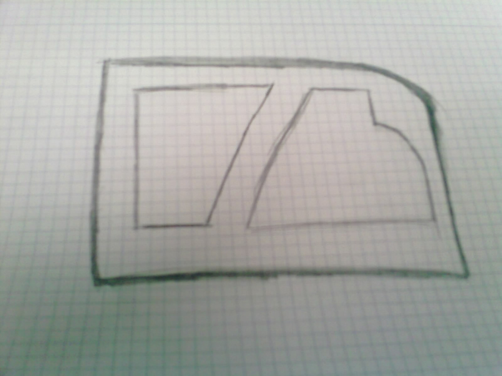

Ich muss zugeben , ich habe jetzt grade nur mal schnell das alles hier überflogen und deine zeichnungen gesehen
Du weiß dann aber schon das man die ganzen cd-laufwerke und alles sieht wenn du so große fenster einbaust ne?! -
ZitatIch muss zugeben , ich habe jetzt grade nur mal schnell das alles hier überflogen und deine zeichnungen gesehen
Du weiß dann aber schon das man die ganzen cd-laufwerke und alles sieht wenn du so große fenster einbaust ne?!Siehste die Form vom Fenster?
Also Die Laufwerkschächte werden kommplett verschwinden (rechts oben).
Der Festplattenkäfig wird "verkleidet".Auf die Idee hast du mich jetzt gebracht
Mit der Abdeckung werte ich ja gleichzeitig auch noch den Innenraum auf. Danke!

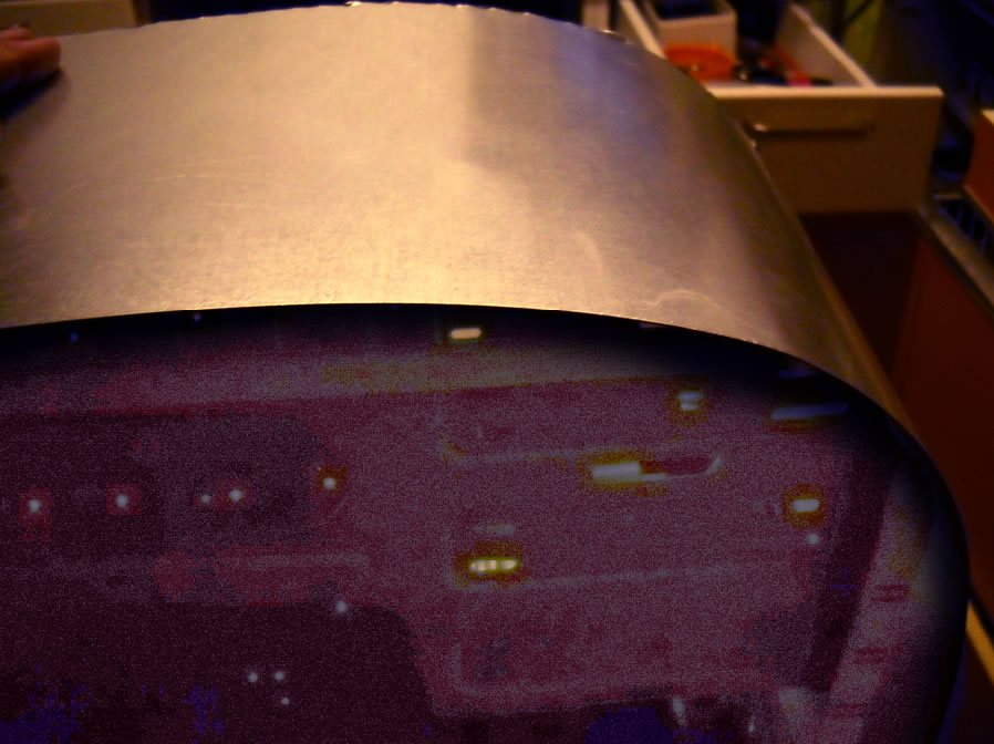

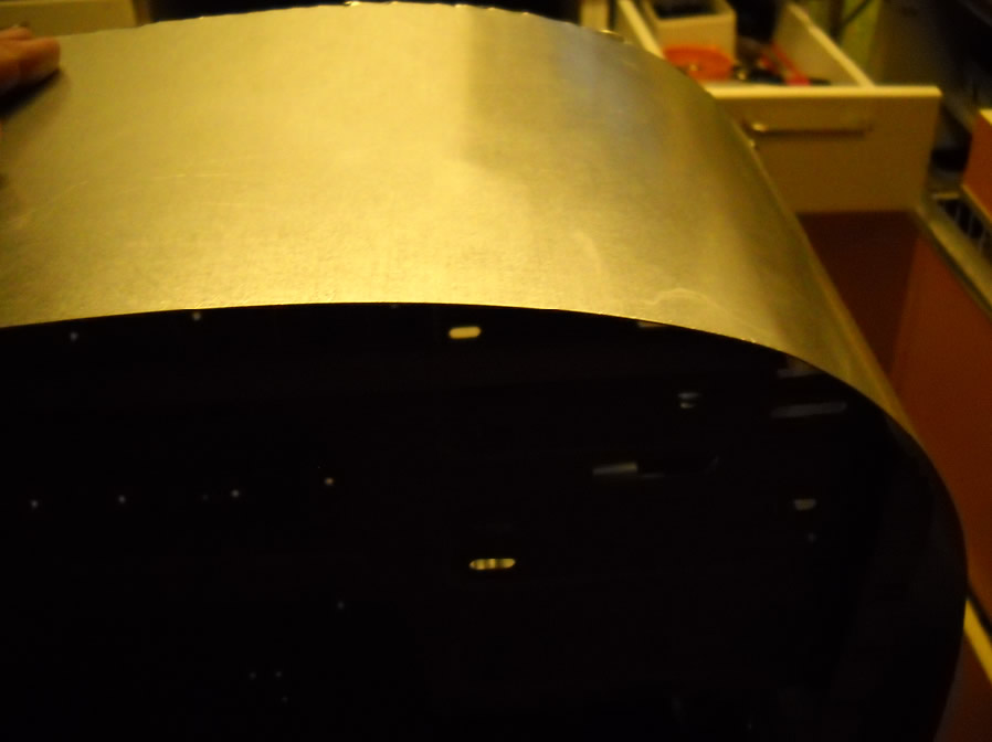

So, ein großes Update.
War heut im Baumarkt.
Gab bissel was metallisches, n Lochsägeraussatz, Nieten, Flachstange, Schleifpapier.
Wie versprochen die Bilder vom Gerippe- -
