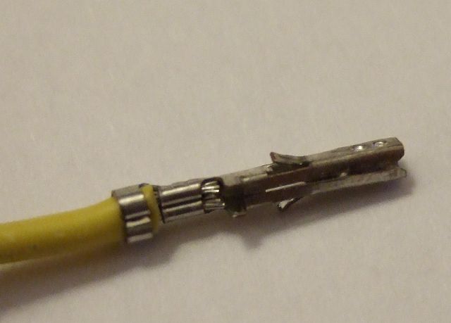

  • Die ATX-Stecker haben nie seitliche SChlitze, da die einzelnen Pins mit zwei "Flügeln" arretiert sind. Jeder Pin besteht praktisch aus zwei Teilen. Du musst den Pinremover so einstecken, das die Spitzen oberhalb und unterhalb der Teilung (wenn diese horizontal liegt) sind. Es hilft, wenn du das zum Pin gehörige Kabel in Richtung Stecker schiebst, so dass die Arretierung sich nicht im Stecker selbst verkantet. Halte am besten mal den Pinremover neben den Stecker, so dass du abschätzen kannst, wie weit du ihn einschieben musst, dass er die Arretierung lösen kann.
    Edit:
    Hier mal ein ausgebauter Pin. Die ausgestellten Arretierungen werden durch den Pin-Remover parallel zum Stecker gedrückt und man kann den Pin rausziehen.
    Achtung: Es gibt verschiedene Pin-Remover für verschiene Stecker.

    naja hab noch nie nen atx-stecker gesleevt weiß es nur von den anderen steckern.
    habs gard an nen alten opfer-nt ausprobiert...........hab jetz pipi in den augen(könnt jetzt mal einer freude schöner götterfunken einspielen).
    merci toolkid problem gelöst. :prost
