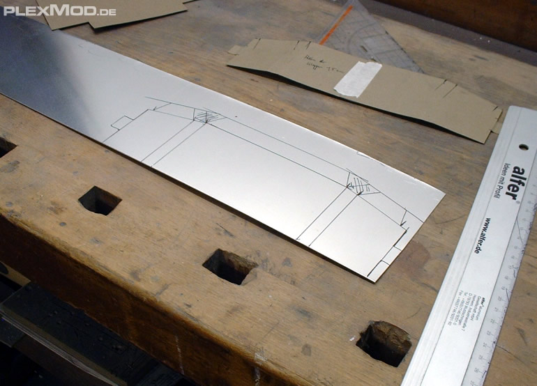

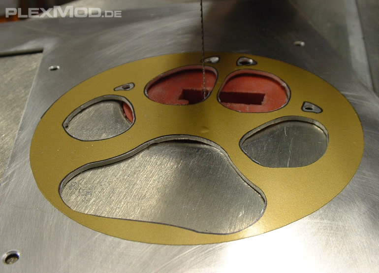

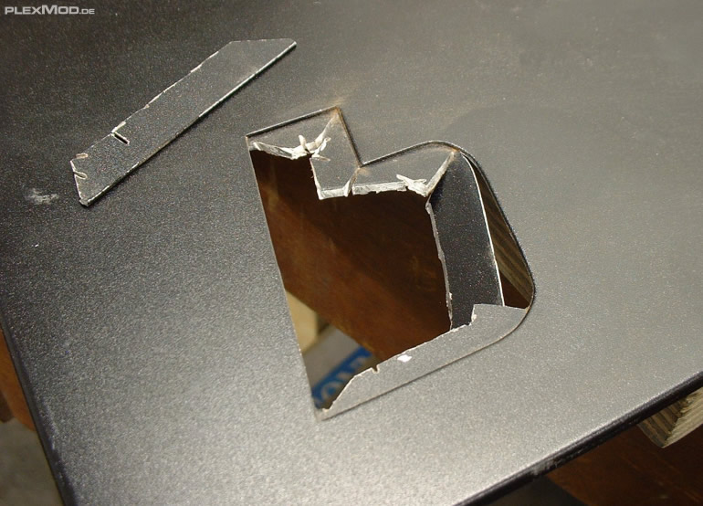

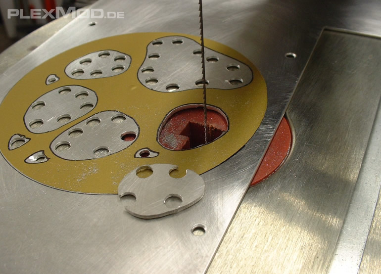

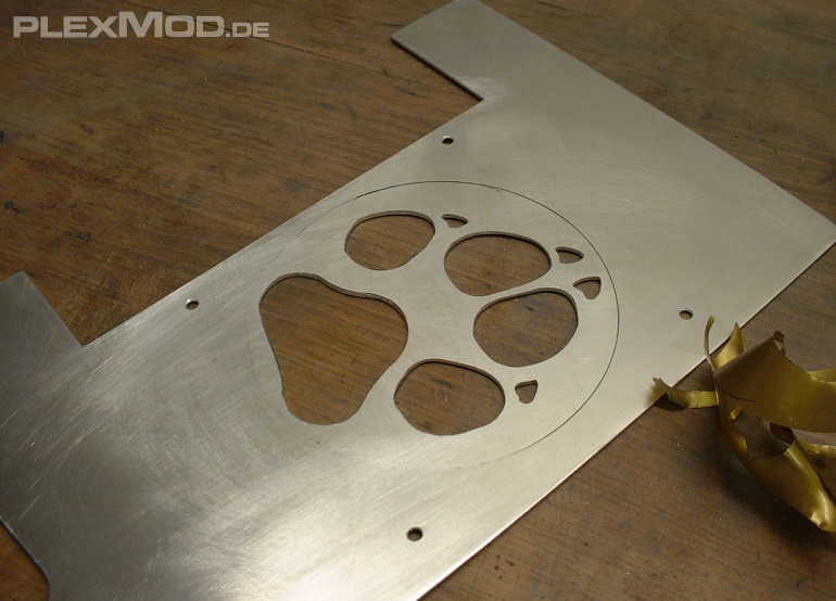

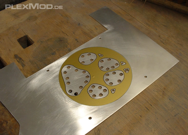

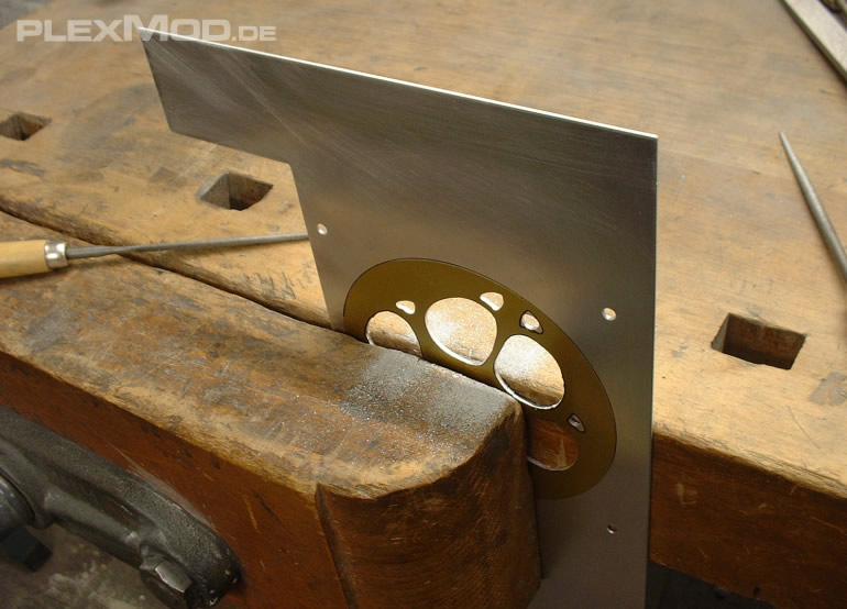

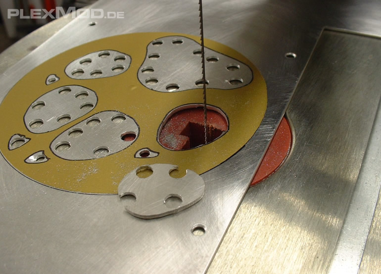

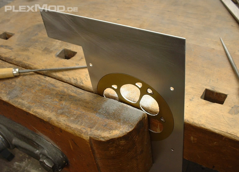

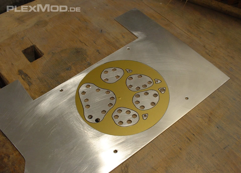

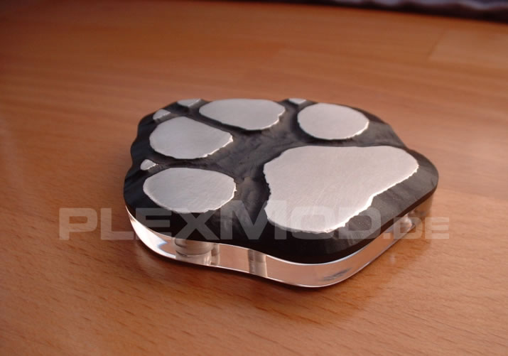

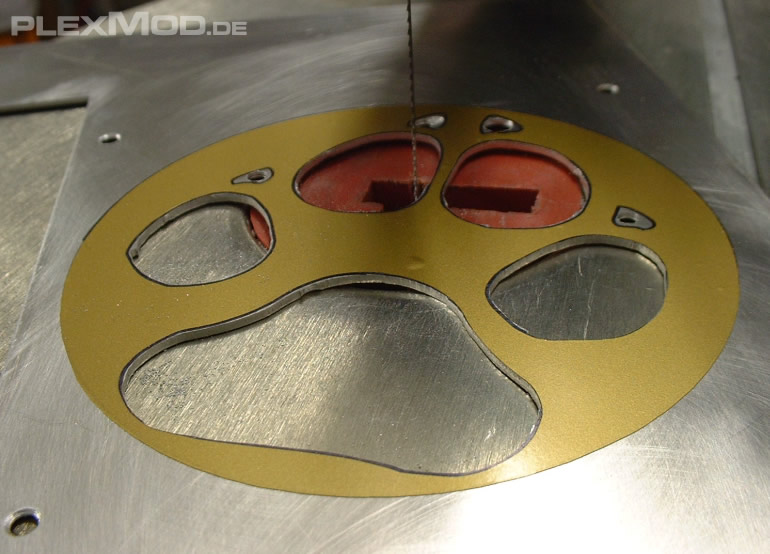

    soo, ich wollt doch hier mal wieder paar Bilder posten, ganz aktuell von heute... das stellt ein Blech dar, welches hinten an der Gehäuserückseite von innen angebracht werden soll ...wird natürlich noch bissel geschliffen und schwarz lackiert. Die Öffnung (die Pfote) sitzt auf der genauen Höhe wo normalerweise das Loch für den Hecklüfter ist.. also die Luft des CPU Kühlers geht dort raus.
    Ich war hin und her am überlegen ob ich das Wolfspfoten-Motiv da so verwenden soll.. auch im Hinblick weil es ja in ähnlicher Form schonmal an nem Case von Schakal zu finden war (wenn auch nur im vorderen Bereich vor nem Lüfter), wiederum zum einen war es dort ne Pfote von nem "Shakal" ;) und zum Anderen: ein "b", ein PlexMod Devil, irgendwelche Schlitze, Bohrungen oder nur nen Loch hätten hier einfach blöd ausgesehen.. daher ist es nun die Wolfspfote geworden. :hihi
    - hab ich mich gut rausgeredet ne :winkrugly;)

    ^^ schaut echt geil aus und ich bin auch gerade erstaunt wie haargenau man mit der säge arbeiten kann.
    • 16. Juni 2009 23:01
    • #287
    Genau, dazu muß ich noch nachtragen, es war kein 0,8mm Alu ! sondern 1,5mm Alu :alfersmilie - daher hat es sich beim Arbeiten mit der Dekupiersäge auch nicht so schnell mitreißen lassen (wie man es durchaus vom 0,8er gewohnt ist). Hat das Bearbeiten insg. leichter gemacht, auch wenn gleich sich die Stärke beim Feilen doch etwas bemerkbar gemacht hat.

    hats schonmal jemand mit spülmittel als schmierstoff versucht ?
    • 17. Juni 2009 13:43
    • #289
    ähm nein :mata ?

    Oh ist echt gut geworden ;) bein nächsten treffen mach dich auf was gefast *muha* :lol :winkrugly :winkrugly :winkrugly
    Hehe ne also echt gut geworden machst noch Streckgitter hinter ???

    @ benny ja dann mach mal und sag mir wies gelaufen is ... also mit der sägerei. ;)
    • 17. Juni 2009 16:45
    • #292
    Schakal ne ich werds so offen lassen, zum einen weil kein Lüfter direkt dahinter ist und dann auch wegen dem Luftstrom (will den nicht weiter behindern).
    rbt :hihi das mußte schon selber ausprobieren, denn selbst wenn es besser mit dem sägen klappt.. die Sauerei will ich da nicht haben, bin froh wenn ich die paar Späne so trocken wegfegen kann.

    omg... das war ne rhetorische frage, ich mach das scho ne weile so. klappt gut!
    • 17. Juni 2009 19:03
    • #294
    omg lol wtf woher sollt ich das wissen?... ok, nun weiß ich es ja.

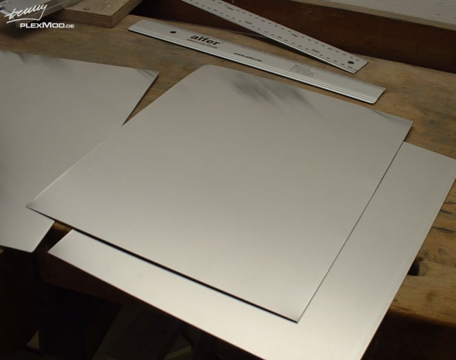

    wie ist das mit dem sägen bei 0,5er Blech, ist das dann wie das 0,8er Alu auch so empfindlich ?(
    • 17. Juni 2009 22:27
    • #298
    Naja mit abnehmender Stärke wirds empfindlicher.. oder neigt mehr dazu vom Sägeblatt mitgezogen zu werden, oder wie man es nennen will. Ist zumindest meine Ansicht/Erfahrung.
    Ich hab allerdings Blech (wir reden jetzt nicht von 0,5er Alu oder?) in der Stärke noch nicht an ner Dekupiersäge bearbeitet.

    kann man nicht das blech zwischen zwei holzbrettern... befestigen (wie auch immer ^^), auf das obere brett die form anzeichnen und das dann durch die dekupier-säge schieben? theoretisch kann das blech dann ja gar net mehr flattern...
  • Primus
    243
    • 17. Juni 2009 22:57
    • #300
    Für so dünnes Blech kann man doch auch einfach eine Blechschere nehmen, mit der kann man auch ziemlich genau arbeiten. :bla
    Und man hat den doofen Effekt des mitreißen der Säge nicht.
