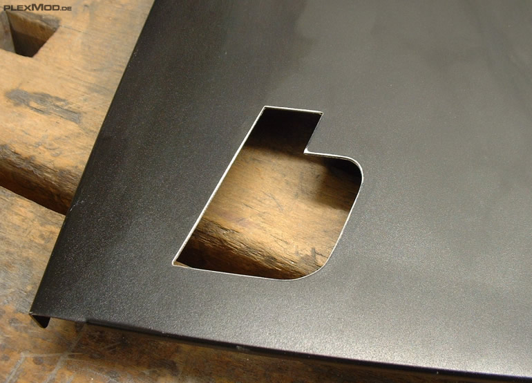

Heut hab ich mal wieder was kapottgemoddelt (naja, mach ich ja im Grunde eigentlich immer ne).. das kleine, im Seitenteil eingeprägte, "b" mußte dran glauben und wurde herausgetrennt.
So schnell hatte ich noch nie ein "b" in Alu gehabt , brauchte nur paar Einschnitte machen und dank der Prägung konnte ich die Innenteile dann ganz leicht rausbrechen.
Anschließend nochmal die Kanten etwas geschliffen und dann wird dort die Tage auch schwarz lackiertes Plexi hinterkommen. Damit es zum Fenriswolf Schriftzug auf der anderen Seite passt.
Den mittleren Steg vom "b" hab ich auch schon passend gearbeitet und der wird dann später mit ein bissel Kleber direkt aufs Plexi geklebt.

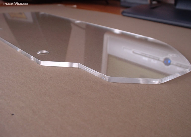

aber sag mal zerkratzt dabei nicht die Oberfläche des Plexiglases?
Politurmassen haben ja immer kleine Körnchen drine.
Die Oberfläche kann leicht verkratzen und wenn man genau hinschaut sieht man das bei mir auch, aber es ist insofern nicht sonderlich tragisch, weil es zum einen eben nur minimal ist und zum anderen ist dieser "verkratzte" Rand hinterher eh nicht zu sehen bei mir .
Hab allerdings beim abziehen der Folie zwei kleine Kratzer in der Fläche gesehen, die krieg ich auch nicht raus und das stört mich ein wenig, aber naja das ist halt immer die Sache wenn man Reststücke verarbeiten will, die bereits ne Weile im Keller rumliegen ne.

/edit noch zwei Bilder vom Plexi, einmal die Kante vorm Polieren (war zu dem Zeitpunkt mit 80er und danach 320er Schleifpapier geschliffen) und nach dem Polieren .
Der Einschnitt im Seitenteil ist auch schon gemacht, ich mach das Seitenteil aber erstmal komplett fertig und dann gibts Bilder.
Holla Ja, poliertes Plexi sieht schnieke aus. Ist das jetzt richtig Plexi oder das billige bastlerglas?
