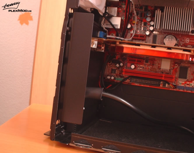

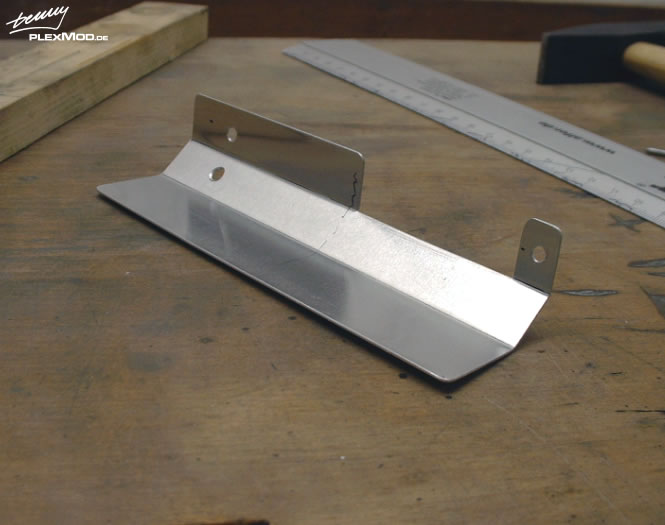

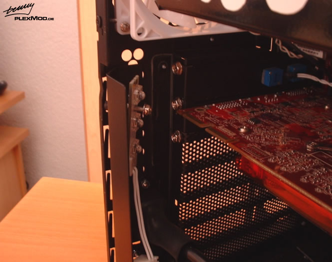

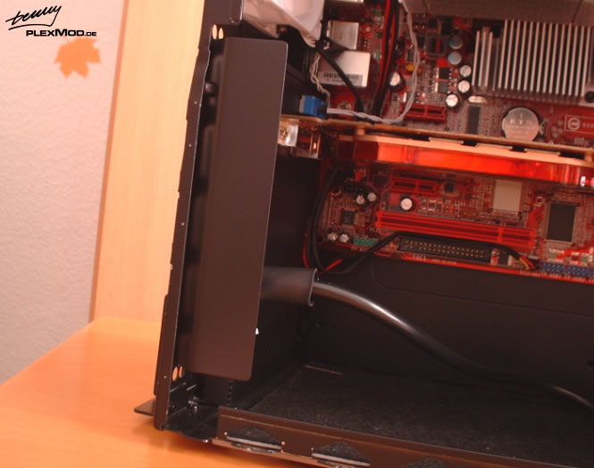

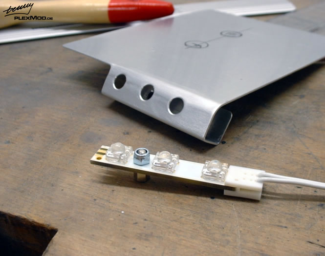

    Heut ging's dann mal mit einem Alublech, welches ein wenig bearbeitet und gekantet...
    sowie schwarz lackiert wurde weiter. Die Innenseite habe ich aber dann wieder von der Farbe befreit damit das blanke Alu sichtbar ist.
    Das Alublech ist nämlich meine Halterung für eine der beiden Led Leisten und wurde dann im hinteren Bereich vom Case angebracht. :)
    Die Verkabelung kommt die Tage, von daher wurde die Led Leiste erstmal nur so provisorisch einmal angeschraubt.

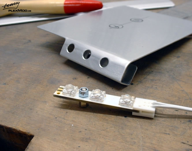

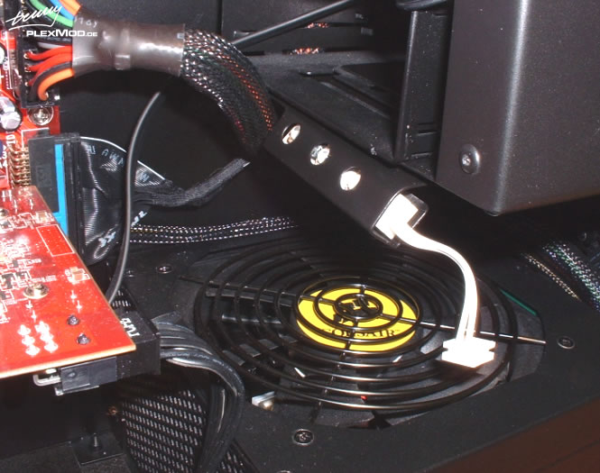

    Danach ging es mit dem Alublech für die vordere Led Leiste weiter, ich habe hier einfach ein Blech so bearbeitet das es unter den Laufwerkskäfig geschraubt wird
    und die Leiste mit integriert hat :) .

    Ich hoffe, das Kabel im letzten Bild wird noch schwarz oder so ;) Ansonsten wie immer nix zu bemängeln :thumbup

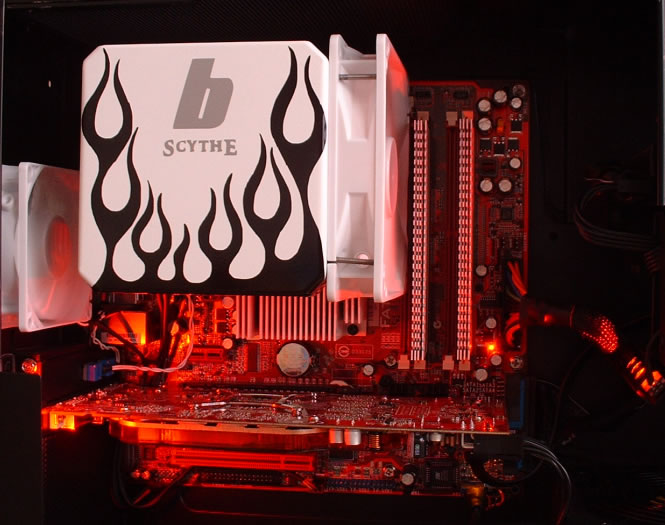

    Die Kabel der Led Module werden noch verlängert (mit dunklen Kabeln) und bei der Gelegenheit kommt an das gesamte Ende des Moduls schwarzer Schrumpfschlauch drüber.. also viel helles sollte man nicht sehen.

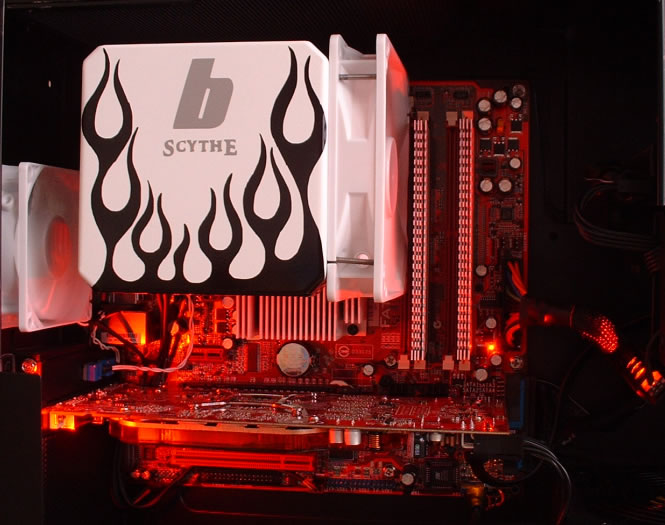

    *g* die Beleuchtung macht bei dem geschlossenen Seitenteil in der Tat wenig Sinn und für mich selbst brauch ich da auch nicht unbedingt eine, aber das Case wird (wenn alles klappt) auf der Cebit bei Scythe am Stand stehen - mit offenem Seitenteil - und von daher bastel ich nun noch zumindest eine kleine Beleuchtung rein ;):winken .
    /edit
    Update 12.02.08
    Habe nun die Beleuchtung fertig eingebaut und verkabelt :) ..gibt glaube ich momentan nichts groß weiter dazu zu sagen.. also Bilder :D :

    ^^ schaut gut aus, sollen da dann noch nen paar Blenden ran oder lässt du es so ?
    • 12. Februar 2008 15:29
    • #446
    Derzeit würde ich sagen es bleibt so, also ich sehe jetzt nichts negatives oder so, vielleicht die Kabel hinten links in der Ecke (die vom Lüfter) noch ein wenig sortieren bzw. probieren unter das MB zu schieben oder so ;).

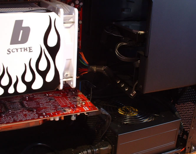

    • #447

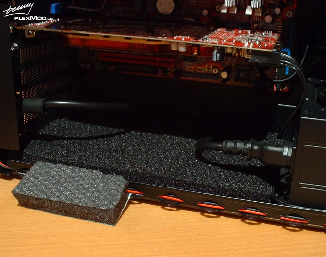

    wo ich grad so genauer auf die Bilder schaue, wofür ist denn das rote kabel, was da so unten lang und raus ausm Case geht?
    • 12. Februar 2008 15:47
    • #448
    Das ist ne Zwillingslitze (schwarz / rot) um das Led Modul mit Strom zu versorgen... wird aber wohl noch anders verlegt (am Caseboden kommt noch ne Dämmmatte unter die das Kabel dann ein wenig geschoben werden kann).

    zum einen gibts hier nochmal ein Bild bei Dunkelheit von der Innenbeleuchtung:

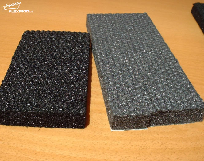

    und dann hatte ich jetzt Gestern vom DevilX ein paar Dämmmattenreste bekommen (Danke nochmals :winken ).. die allerdings farblich überhaupt nicht in's Case passten,
    daher habe ich die Dämmmatten nach dem zuschnitt einfach schwarz überlackiert :D
    Die sind nun - nach einer Nacht durchtrocknen - natürlich nicht mehr ganz so elastisch, die Oberfläche ist etwas hart... aber dafür passen die von der Farbe her nun einwandfrei und das war mir wichtig :) :
