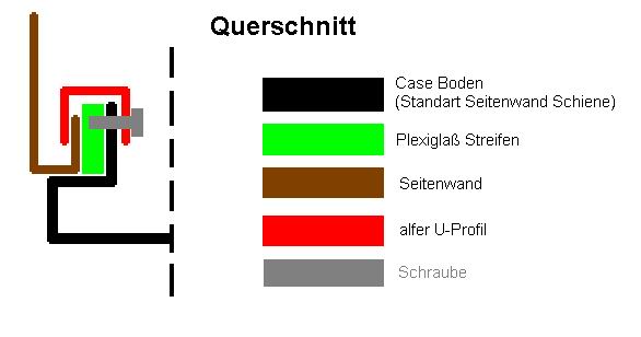

    AChso habe ich ganz vergessen das mit der Seiten Wand hat geklappt ich habe es so wie auf meiner Skizze gemacht. ich muss nur noch mal gucken was ich da machen kann weil wenn die Seiten hängt Runter wenn sie Ganz offen ist wie auf dem Letzten Bild zu sehen ist:

  • Verwende für das Seitenteil doch kugelgelagerte Schubladenauszüge aus dem Baumarkt, wenn dafür genügend Platz ist. Gibt es in unterschiedlichen Größen (Teil- und Vollauszug, je nach Gewicht). Dann kann sich das Seitenteil nicht verkanten.
    Einmal editiert, zuletzt von aficionado (1. April 2007 18:40)
  • ich habe hier welche im keller die gehen aber alle nur bis zur hälfte auf, als ich im baumarkt geguckt habe habe ich so eine Dopple Schniene gesehen das wahren dann 2 Große schnienen Überinander aber diese Konstrukion wahr mir zu Groß bzw zo Hoch, das teil war ca 5 cm hoch und das gefiel mir nicht. Ich muss mal gucken wenn ich das nöchste mal im Baumarkt bin halte ich ausschau nach solchen schienen wie du sagtest.
