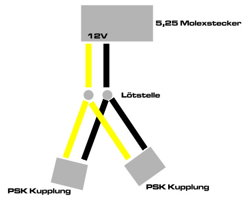

Also mit einer Lochrasterplatine bist du schon auf dem richtigen Weg wenns ordentlich sein soll
Ich nehme inzwischen meist einen freien Molexstecker und setze ein passendes Gegenstück dran, von welchem wiederum mehrere kleine Kabel mit Steckern abgehen (das ganze dann im nicht sichtbaren Bereich des Gehäuses
) und von dort aus wird dann jede Beleuchtung oder Lüfter einzeln versorgt. -
Benny
uff die Frage hätt nich kommen dürfen, also ich habe gerade mal geschaut aber auf Anhieb nichts passendes gefunden, da mach ich meist auch keine Bilder von, deswegen hab ich eben ne Grafik angehängt wo des Prinzip zu sehen ist.
ich hatte eher gedacht, das du einfach mehrere kleine Kabel an einem Mutti-Pin festquetschst und diesen dann in den Mutti-Stecker einklipst
Ja das hab ich auch schon, aber meist nehme ich alte Molexstecker die ich mal von Lüftersteuerungen etc. wo abgeknipst habe weil mir die zum wegschmeißen zu schade waren.
