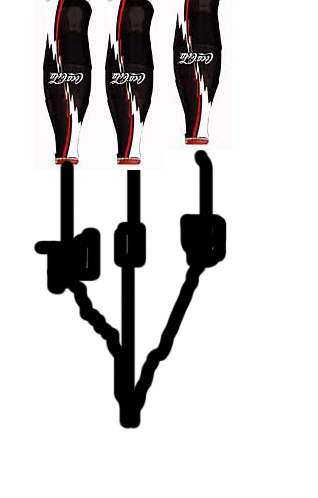

    Auf Knopfdruck soll dann aus der Flasche(n) eine bestimmte Menge angesaugt ( -> ? Pumpe ) werden un in einen Sammelbehälter fließen. Von dort aus durch eine Düse in das Glaß laufen.

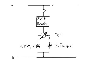

    also, man braucht 2 pumpen...(sowas wie ne eheim nur mit wengier power un kleiner), die pumpen saugen einfach nur die flüssigkeit aus den flaschen die "hinten" reingestellt werden. die schläuche laufen dann alle zu einem trichter von wo aus das ganze in ein glas fließen kann. um jetzt des mischverhältnis zu bestimmen (ändern), hab ich mir gedacht, dass man (ich geh jetzt mal von 2 verschied. getränkesorten aus, z.b. cola & fanta) 2 potis und 2 taster an den getränke automat montiert. ausserdem hab ich mir gedacht ein kleines lcd display ( z.b. das von so nem lcd-thermometer) einzubauen. ...Mit den potis kann man dann jeweils die zeit einstellen, wie lang die pumpe läuft. dieser wert soll in % von 400ml auf dem lcd angezeigt werden.( des einstllen der "stromzeit" für die pumpe könnte schwierig werden). so...wenn man jetzt z.b. mit dem einen poti 30% cola und mit dem andren 60% fanta eingestellt hat, und man drückt den taster (doch nur einer) , sollen in das glas 360 ml ( 90%) mit nem mischverhältnis von 30 zu 60 laufen.
    OK...is das elektronisch realisierbar?
    wenn nicht, hab ich mir gedacht könnte man doch nur einen poti nehmen und mit dem beide werte einzustellen. also... ich mein: die eine "drehseite" gehört z.b. dem cola und die andre "drehseite" gehört dem fanta. wenn jetzt also der poti z.b. in der mittelstellung is, dann würden 50% cola und 50% fanta ind das glas laufen. wenn man den poti ein kleines bisschen nach links dreht, laufen z.b. 60% cola und 40% fanta ins glas. (oda nochn bisschen weiter nach links und es laufen nur noch 20% fanta und 80% cola ins glas).
    soo...puh schwere geburt! :x
    also is irgendeine von den schaltungen möglich?
    gruß marc
  • Wenn du mit dem %-Poti die Stromzufuhr zu den Pumpen regelst, solltest du das gut hinkriegen. Je nachdem wieviel Volt die Pumpen haben den Poti dimensionieren, so dass bei Anschlag des Poti eine Pumpe unter Vollast und eine gar nicht läuft.
    Die Menge lässt sich über ein Zeitschaltrelais dosieren. Musst einfach messen wieviel bei Vollast der Pumpen z. B. in einer Minute gefördert wird und dann die Zeitschaltung entsprechend einstellen.
    Als kleiner Tipp: Sorgt dafür, dass die Pumpe besonders Kohlensäurehaltige Getränke nicht sehr tief ansaugen muss, da sich sonst das Gas wieder aus der Flüssigkeit löst und dann 1. das Getränk schal schmeckt und zweitens die Pumpe bei einer Gasblase nix mehr fördern kann. Am besten Tauchpumpe verwenden.
    Könnte ungefähr so aussehen:
  • hmm... wolllt eig. nochn taster einbauen, mit dem man dann nachdem man alles mit dem poti eingestellt hat, per kurzen tastendrucks, die mischung herausfließen lassen kann. ?!
  • Kannst du ja nach meiner Prinzipskizze. Stellst erst den Mischpoti ein, wählst über das Zeitrelais die gewünscht Menge und drückst den Taster über dem Zeitschaltrelais. Dieses zieht an und die Pumpen kriegen entsprechende dem Mischpoti Strom so lange das Relais an ist. Die Getränke fliesen über den Trichter oder direkt in den Becher/Glas. Nach der gewählten Zeit fällt das Relais wieder ab und die Pumpen hören Mangels Strom auf zu fördern.
    Weiteres Zubehör ist optional.
