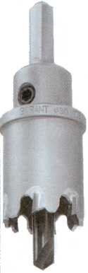

    Lochschneider:
    Ein Lochschneider oder auch Lochsäge, wird normalerweise zum heraussägen von Steckdosen verwendet! Es gibt sie aber auch in anderen ausführungen mitdenen man Metall o.ä. bearbeiten kann. Zur führung und zur justierung der Bohrungsmitte befindet sich ein Bohrer im Zentrum des Lochschneiders.
