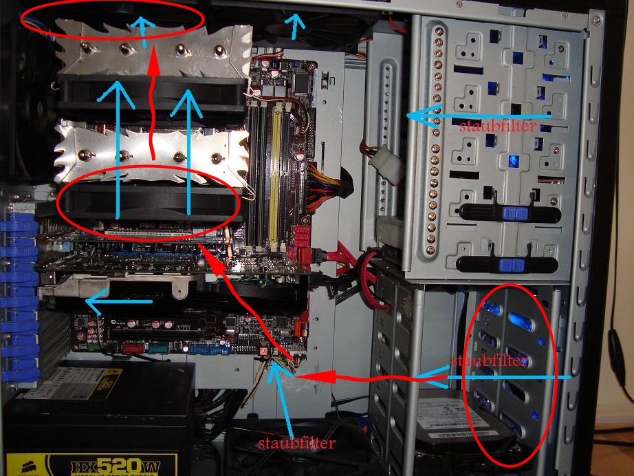

Moin!
Hmm... ich zähle da 6 (!) Gehäuselüfter und 2 am (fast passiv ausgelegten...) CPU-Kühler. Das ist doch der totale Overkill - viele Lüfter bedeuten nicht ne gute Kühlung, sondern vorallem Krach.
Ich habe dir mal quick&dirty eingezeichnet, welche 3 Lüfter ich maximal einbauen würde... Und diese auch alle nur an 7V oder 5V betrieben! Diese riesigen CPU-Kühler arbeiten bei richtiger Ausrichtung der Kühlrippen auch wunderbar bei einem fechelnden Lüfter. Es geht hauptsächlich darum die Luft zu bewegen - nicht einen Sturm zu erzeugen.
