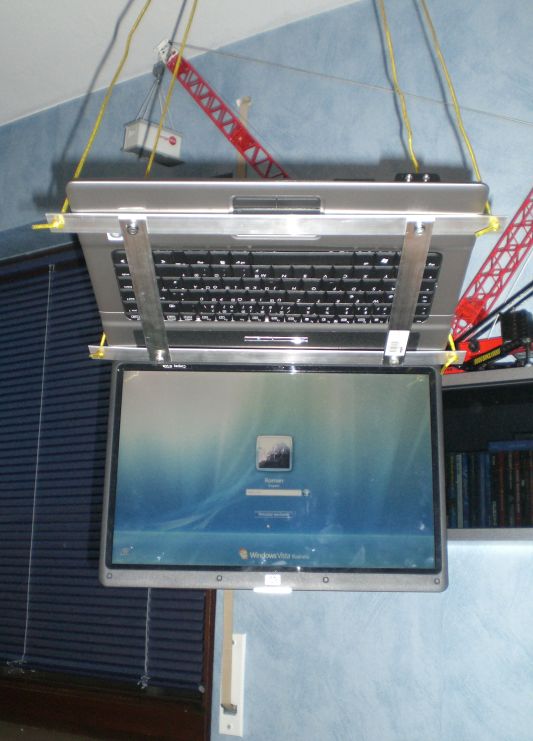

Grafikkarte? Hat das Ding nicht, läuft alles übers Mainboard, also Shared Mode.
Hab das bis jetzt noch nie bei einem anderen Notebook gesehen, in meiner kompletten klasse bin ich der einzige der das kann ![]()

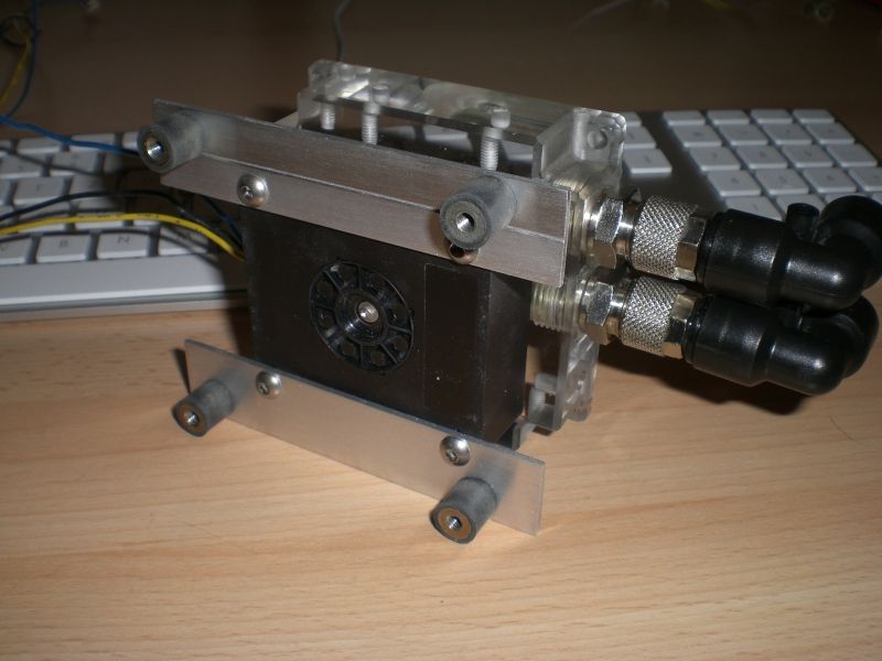

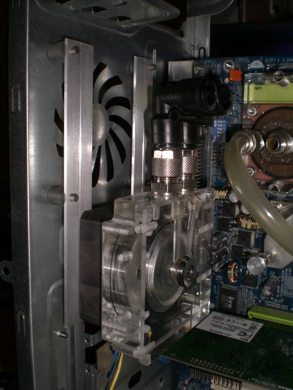

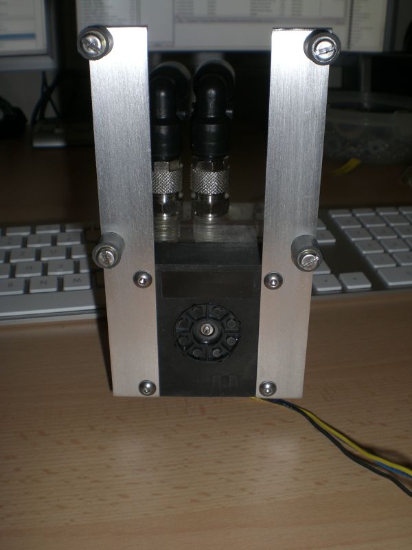

Des mit der pumpe ist so eine Sache, man darf sie nicht kopfüber oder so wie ich sie hatte einebauen, da es sonst Probleme mit der Leistung und Kühlung geben könnte.
Kopfüber könnte sich Luft ansammeln und da das Pumpenrad auf einem Kopf aus keramik gelagert ist, der durch das Wasser gekühlt wird, kann es sein, dass dadurch die Pumpe Schaden nimmt.
Der Rand wird entweder noch poliert oder lackiert ![]()
Langsam fühl ich mich wie ine Alleinunterhalter ![]()

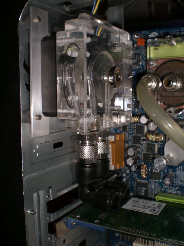

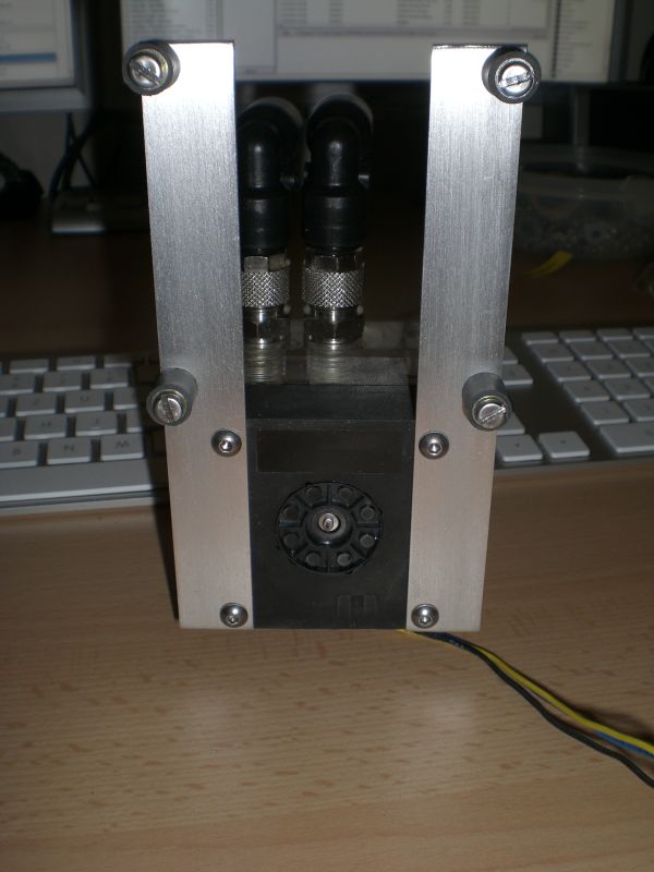

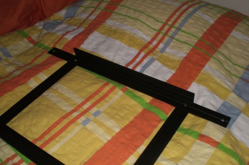

Ich wurde von jemanden ausm Eiskaltmacher Forum darauf aufmerksam, dass die Laing in der jetzigen Position nicht richtig funktionieren würde bzw. es von laing sogar "verboten" ist die so einzubauen. Deswegen hab ich heute die dritte Halterung gebaut:

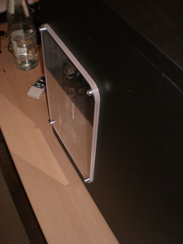

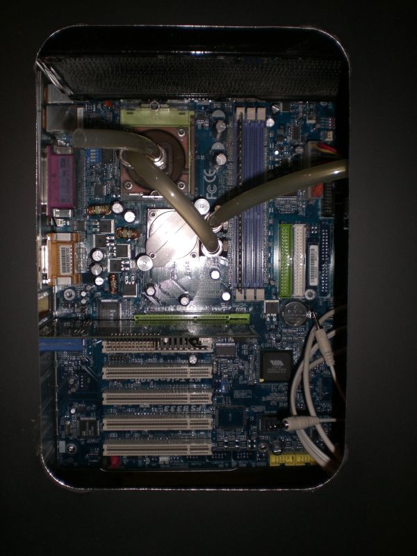

Dann hab ich auch noch gleich das Window ausm Plexi ausgeschnitten:
Hab das gleich zweimal gemacht, die zweite Scheibe brauch ich um die Ränder zu verdecken, wie ich das mache werdet ihr später sehen.

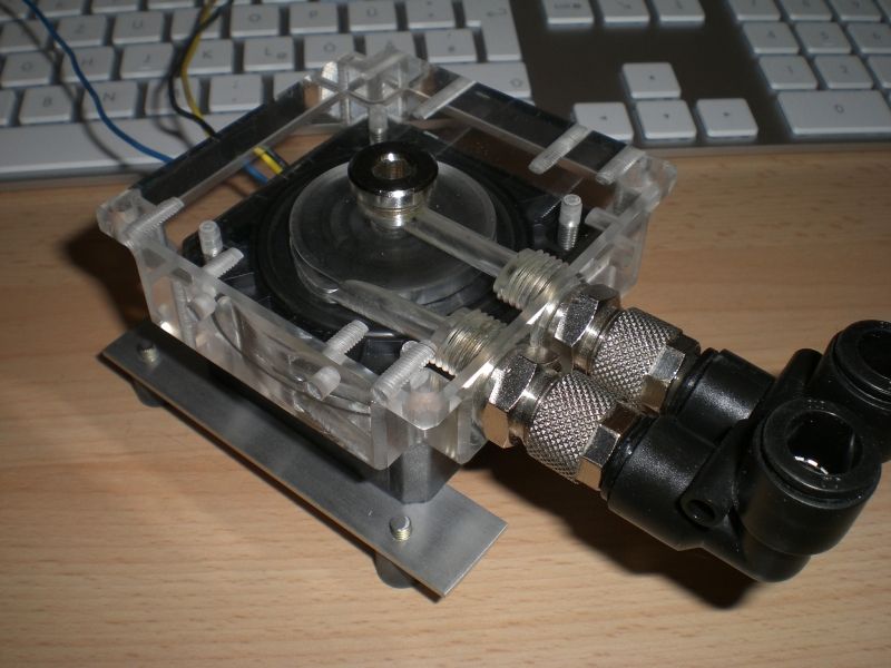

Heute gings dann mal an die Pumpenhalterung.
Da ich bei der ersten Version der Halterung sowieso die falschen Gewinde geschnitten hatte, habe ich das ganze nochmal komplett überdacht und bearbeitet. Vorher wäre es so gewesen, dass der Pumpendeckel nach hinten gerichtet wäre und man eigentlich nur die Unterseite der Pumpe gesehen hätte.
Mit der neuen Konstruktion ist die Oberseite auch vom Fenster aus zu sehen ist. Außerdem musste die ganze Pumpe noch um 15mm weiter nach unten gesetzt werden, da andernfalls der Radiator nicht mehr gepasst hätte.

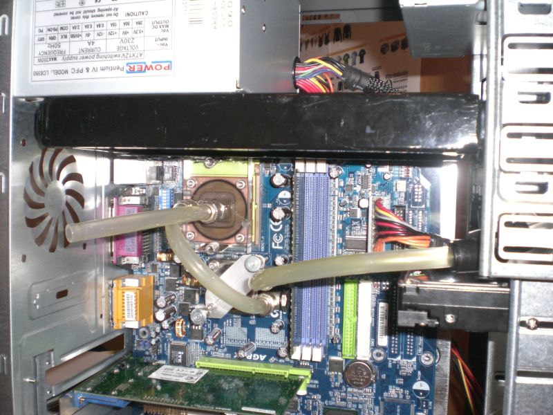

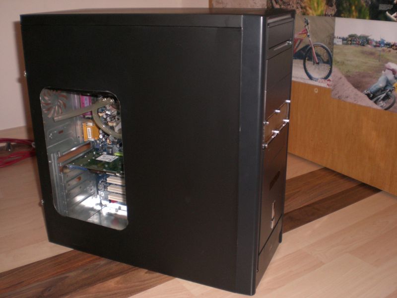

Der Dualradiator hat nun auch seinen Platz gefunden. hab ihn direkt ans Netzteil angeschraubt, sodass der Netzteillüfter die Luft aus dem Innenraum ansaugt und durch den Radiator nach hinten herausbefördert. Der Lüfter im Netzteil wird vorraussichtlich der einzige des ganzen Systems bleiben:

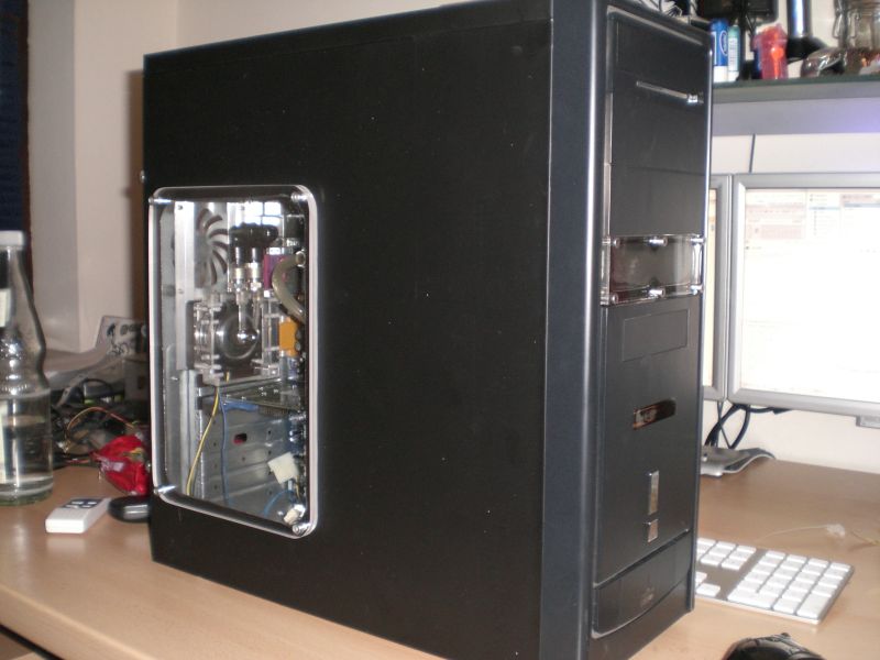

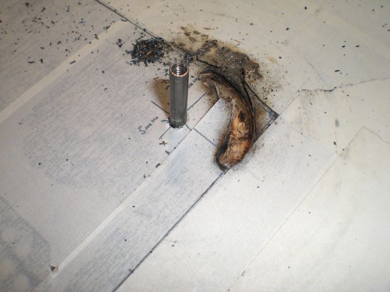

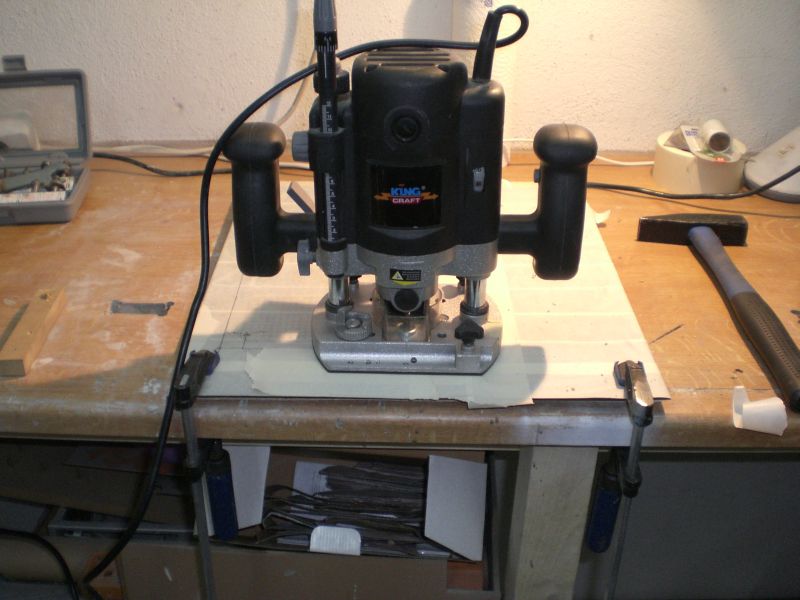

Desweiteren hab ich heute das Window rausgearbeitet und will euch mal meine Technick weiter erläutern
. Dazu nehme man eine Oberfräse und bohre in die Unterseite einige Löcher für die Radien der gewünschten Kreise, die man fräsen will:
Dann in den Mittelpunkt des gewünschten Radius ein 5mm Loch gebohrt und einen Stift reingeschlagen, und darauf die Fräse gesetzt. Sieht dann etwa so aus:
Dann vorsichtig fräsen. Dabei entsteht sehr großer Funkenflug und die Funken sind nicht gerade klein - deswegen Schutzkleidung, Gehör-, Augen- und Mundschutz tragen. Danach sieht es in etwa so aus:
Nun noch die Geraden zwischen den Bögen mit einer Stichsäge oder ähnlichem Aussägen, alles schön gerade Feilen und fertig ist das Window (zumindest der Ausschnitt):

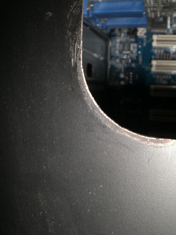

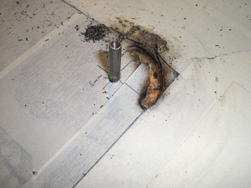

Das einzige Problem an diesem Verfahren ist die extreme Hintzeentwicklung am zu bearbeitenden Werkstück. Deswegen ist an einigen Stellen der Lack verbrannt:
Dafür hab ich auch schon eine Lösung im Kopf, die ohne neu lackieren zu müssen auskommt ![]()

Ansich wurden nur die laufwerksblenden so schlecht lackiert, der Rest hat eine ganz gute Lackqualität.
Solang ich also keine großen Kratzer reinbringen, wird das Ding auch nicht neu lackiert ![]()
