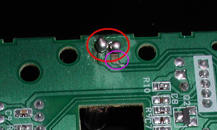

aber hat hier einer ne ahnung was ich falsch gemacht haben könte bei meine maus? hier nen pic von wie das jetzt aus sieht.
evtl n bicsschen zuviel lötzinn => lötbrücke gemacht?
keine ahnung...
aber was ist ne lötbrücke?
(vielleicht weiss ich das ja, aber nur nicht im deutsch)edit: das lötzinn haftet auch nicht gut auf die platine, kan das daran liegen?
edit2: oder liegt das daran>> (sehe pic) << bei das lilafarbenens dingsda:P
edit3:
pic vergessen -
Eine Lötbrücke ist wenn man mit Lötzinn aus versehen eine ungewollte Verbindung zwischen zwei Lötstellen macht.
es scheint aber auch eine der leiterbahnen verschmort zu sein, evtl kurzschlus und dann- zack- durchgebrannt

nochmal zu bluemods maus:
ich denke das problem is folgendes:
du meinetest, dass das lötzinn nicht richtg haftet... das kann daran liegen, dass dein lötkolben nicht heiss genug wird... hast du nen kolben oder ne station???
und ich glaub nicht, dass da was verschmort is.... versuch einfach erst mal das ganze lötzinn da runter zu kriegen... da gibts sone entlöt-teile für.. frag mich nicht wie die genau heissen... und dann probierstes nochmal mit nem heisseren lötkolben... das sieht nämlich irgendwie nach kalter lötstelle aus!
mpb: jo
wegen fabe: Jo, sieht sehr nach kalter lötstelle aus
Die dinger heissen Entlötlitze (2€), Entlötpumpe (5€) oder Entlötstation (paar 100€) -
