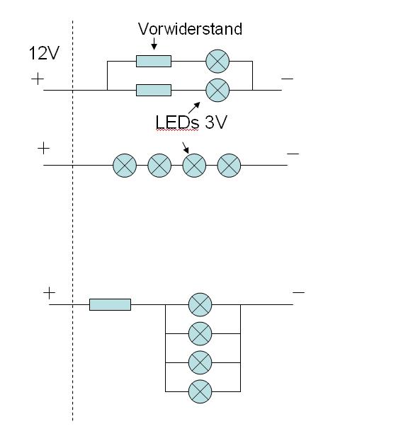

also normalerweise nimmt man ja viertel watt widerstände...
wenn du jetzt 4 leds á 3v und sagen wir mal 25 mA hast dann sind das 100mA*3v = 300mW bzw 0.3 watt!!! demensprechend hast du zwei möglichkeinten: entweder du holst einen widerstand der für ne größere leistung ausgelegt ist, oder du arbeitest mit einzelnen widerständen.
allerdings kann es auch sein das deine leds nur 20 mA ziehen, dann dürfte das grade so noch hinhauen! allerdings würde ich dir empfehlen auf nummer sicher zu gehen!

na wie gesagt , wenn du nen größer dimensionierten widerstand nimmst dann geht die schaltung so!!
PS: Hier hast du das Symbol für das LED und noch einpaar andere. Ist zwar holländisch aber s hat ja noch hbilder
