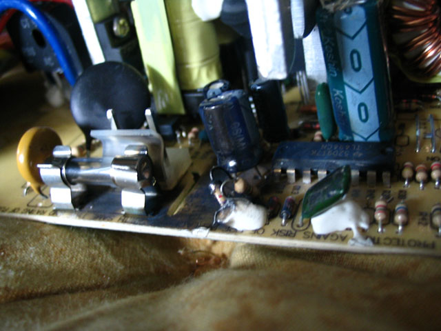

  • Also ich hab mir heute ein neues 650 watt netzteil gekazft. Das hat trible fan aber keine beleuchtung also wollte ich mir welche einbauen. Und was passiert. Es geht schrot. Sicherung is heil aber was nu ?? Kann das jemand ?? Ich habe kein plan von netzteilen aber vielleciht kann mir dadrausen einer helfen.
    Also es war so. Ich hatte alles ordentlich zusammen gebaut , es lieft auch alles. Dann wollte ich es ordentlich verlegn. Ich hatte eine Büro klammer als Überbrücker drinnen und habe ihn einen zuweit nach links reingesteckt. Dann hat es kurz ein leises summendes geräusch gemacht und es passierte als ich die klmmer wieder umsteckte garnichts mehr =(=(=(=( BITTE HELFT MIR.
    Ich brache das Netzteil unbedingt für meine neue Graka. Und ich habe 2 Monate dafür gespart.
  • Im grün und im 2. schwarzen daneben. Das sind 3 stück. Normaler weise ist es der aüßeste aber ich habe ihn in den mittleren gesteckt
  • Pech gehabt das NT ist TOT!!!!!
    Der Zwischenkreiselko is durch Überspannung explosiv zerstört worden und hat seine Innereien wohl quer über die Platine verteilt.
    Stinkts noch nach gammeligen ,angebrannten Fischstäbchen?
    Wenn du drüber nachdenkst nur den Elko zu tauschen:
    Vergiss es!!!!
    Das Elektrolyt ist korosiv und frisst sich gerade tapfer durch alles womit es in Kontakt gekommen ist.
    Da bleibt dir wohl nur der Neukauf.

    ist dein netzteil da auf dem bild nicht verkohlt(nähe von der sicherung)??wenn ja vergiss es!! ;(

    So wie das auf dem Bild aussieh sind da auch keine Kabel kaputt, sondern der Zwischenkreis-Pufferelko ist hochgegangen.
    Das war das Aus für das NT.
