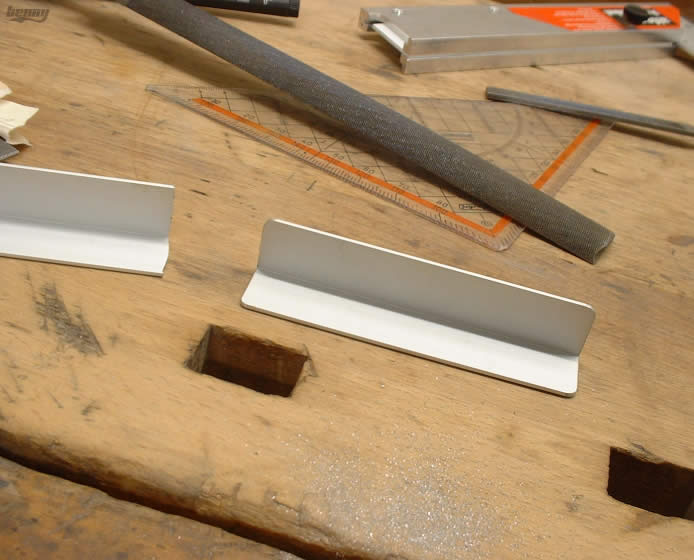

    so, dann ein aluprofil genommen, was sonst ;) und davon zwei Stücke zurechtgeschnitten, die dann auf den Caseboden sollten..

    Nun zwei Aluwinkelstücke zurechtgeschnitten und dann bearbeitet.. also Kanten abgerundet, dann die Löcher passend gebohrt, so das ich alles entsprechend miteinander verschrauben konnte).

    und dann halt alles mal zusammengeschraubt ;)
    ...joah das war's auch schon :)

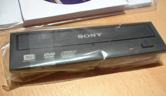

    sehr simple gelöst:)
    aber das laufwerk it ja mal sowas von hässlich :kotz

    deshalb legt sony bei dem brenner auch immer sofort noch ne schwarze Blende dabei ;):lach

    aber die sieht auch nicht so dolle aus... aber du machst das schon.. da bin ich mir sicher.
