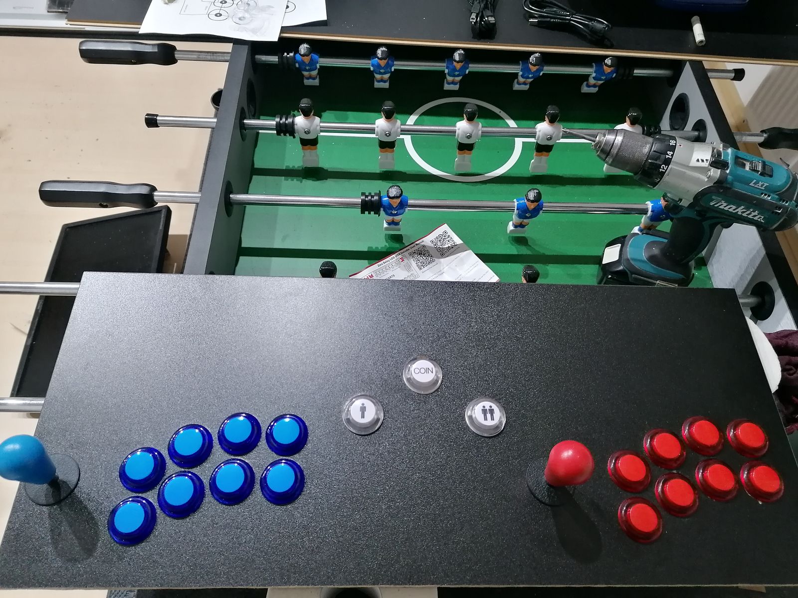

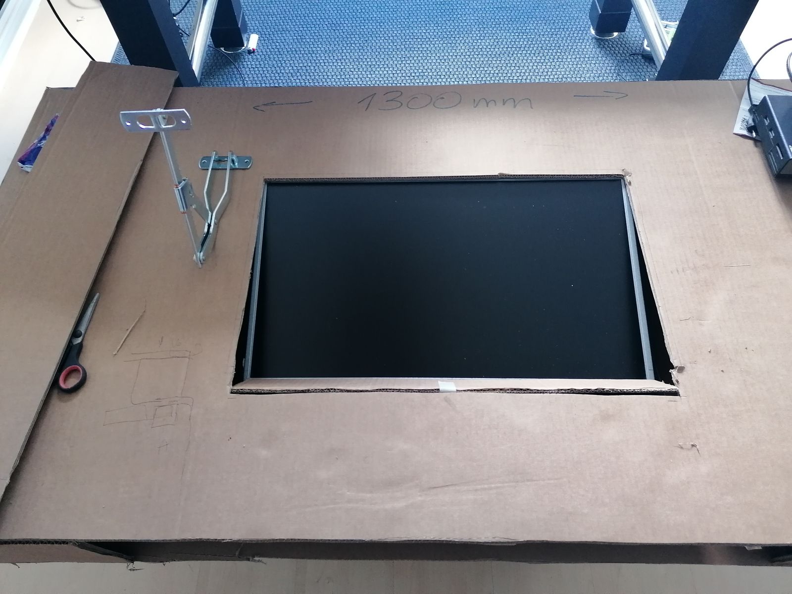

    Ich beabsichtige einen Arcade Retro Couchtisch zu bauen (bzw schon mit dem Prototypen aus Karton angefangen) mit einem ausfahrbarem Monitor und einer ausfahrbaren Schublade mit Joysticks und Buttons.
    Die Hardware habe ich schon da und als Prototypen installiert.
    - Raspberry Pi4 komplett mit 256Gig Karte fertig zum Spielen startbereit.
    - Arcade Joysticks mit insgesamt 15 angeschlossenen Buttons, hänget alles an einem Iiyama 22 Zoll Monitor.
    Ich poste vorerst nur ein Bild, alles andere kommt nach und nach, sowie nach der Fertigstellung ein You Tube Video.
    Meine Frage an die Profis währe, da ich da kein blassen Schema hab ( vorerst sollte dem Monitor in einem Winkel fest im Tisch verbaut sein, nur ist die Sicht nicht so toll und die gebückte Haltung stört mich auch).
    Wie bekomme ich es hin den Monitor aus dem Tisch zu heben und aufrecht zu stellen (sollte es nicht gehen dann nur aufrecht stellen), ich habe leider diesbezüglich nirgendwo was konkretes finden können, ich denke Ihr habt da die Erfahrung und Ideen.
    Ein Scharnier wie auf dem Foto zu sehen habe ich, Manuell würd ich es hinbekommen, nur Elektrisch...hmmm
    PS: Bitte über das Bild nicht Lachen, habe ich auf schnelle gemacht hahaha ;)

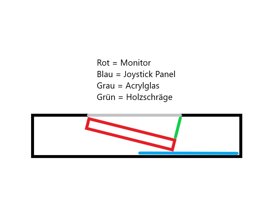

    Es war ja geplant das der Monitor fest Integriert ist, aber dadurch, das der schräg im Tisch verbaut sein soll (wegen der Sicht) und die Platte mit Buttons Ihre Tiefe hat, muss die unter den Monitor geschoben werden, dadurch bekommt der obere Tischhälfte ein höhen Innenmaß von ca150 mm + die stärke der oberen und unteren Tischplatte.
    So komme ich auf ca.190mm.
    Ich hab die Verkleidung von dem Monitor abgenommen, muss schauen wenn ich wieder zu Hause bin ob ich alles komplett verlagern kann, so das nur das Panel bleibt, so kann ich auf die Tischhöhe einwirken.
    Die obere Tischhälfte ist aufklappbar um an die Elektrik und den Rest dranzukommen, wahrscheinlich auf gedämpften Scharnieren, mal sehen.

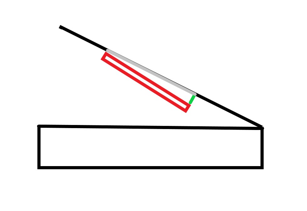

    Ich habe unten mal schnell was gezeichnet, wie ich es meine.
    Das war meine ursprüngliche Idee.
    Anschliessend wird alles Nahtlos mit Modellbau Spachtel Nahtlos verspachtelt (bis auf die obere Platte ;-)) und weiss Hochglanz lackiert.
    Vielleicht kommt Man gemeinsam auf eine Lösung, das Projekt wie ich sagte habe ich vor auf You Tube zu setzen, von daher soll es schon Perfekt sein.

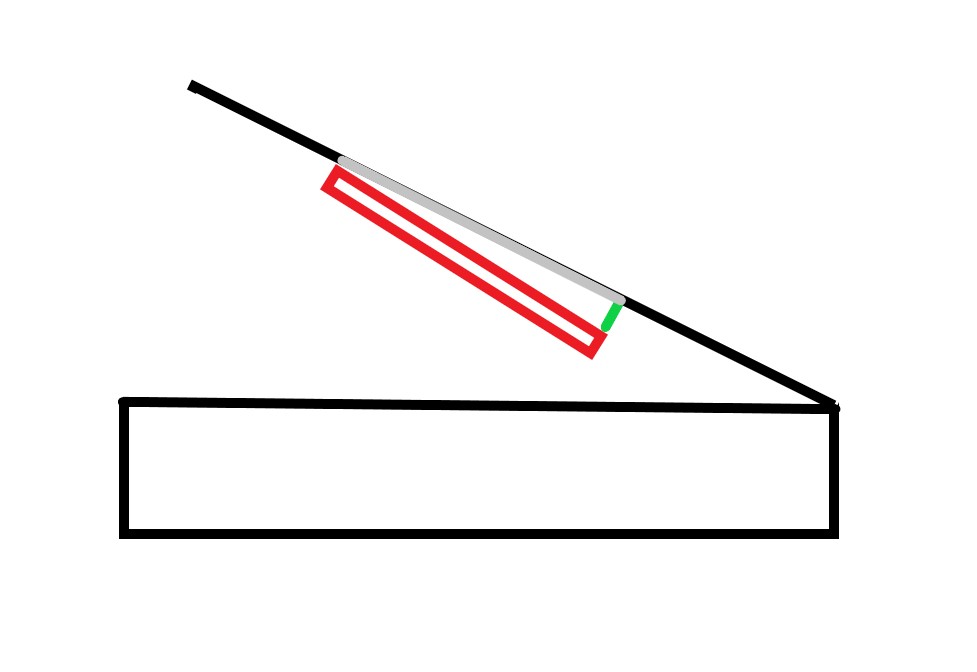

    Zitat: Ich würde da eher den Ansatz von Koffer-Mods / Koffer PCs verfolgen indem das Display wie bei einem Notebook auf dem Tisch aufliegt und bei Bedarf hochgeklappt wird. Am besten in eine Tischplatte integriert. So hat man Tischplatte für den Alltag und bei Bedarf wird dann die Konsole aufgeklappt, der Monitor in Position gebracht und die Knöpfe freigelegt. :meinung
    Ja genau das ist die zweite Idee (da denken wir beide gleich) wo der hochgeklappt werden soll, bei der ersten, die oben beschrieben wird ist dieser fest integriert.

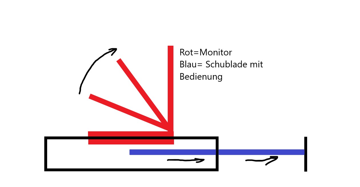

  • Wie wäre es mit einer Mechanik die den Monitor aufstellt sobald du die Schublade herausziehst? Hier könnte man vielleicht etwas mit Schubstangen machen.
    oder soll es unabhängig voneinander Funktionieren?
