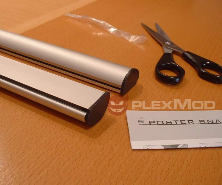

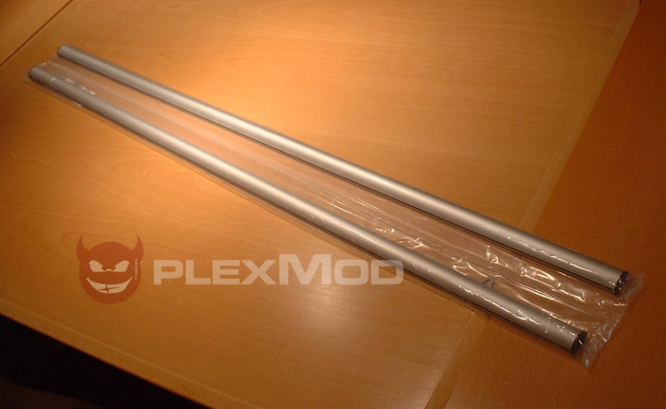

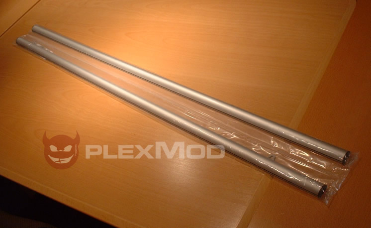

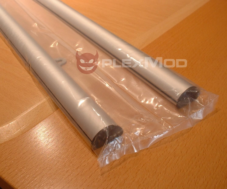

    Zwei Tage später lag die 120cm Poster Snap Posterschiene vor mir.

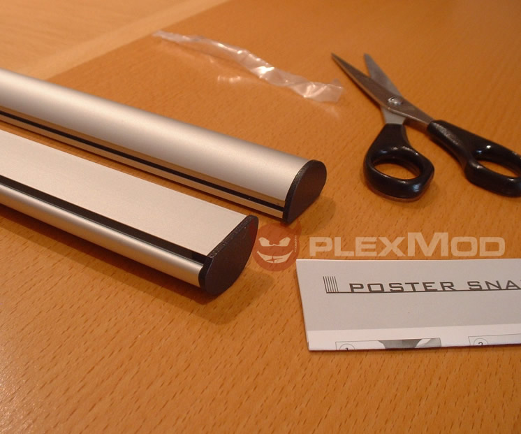

    Der erste Eindruck ist sehr positiv, die Schienen (es wird nämlich immer ein Set verkauft, wo eine Leiste für oben und eine für unten drin ist) sind einzeln in Folie eingetütet und wirken sehr wertig.

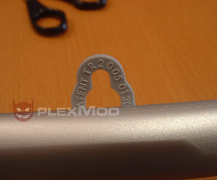

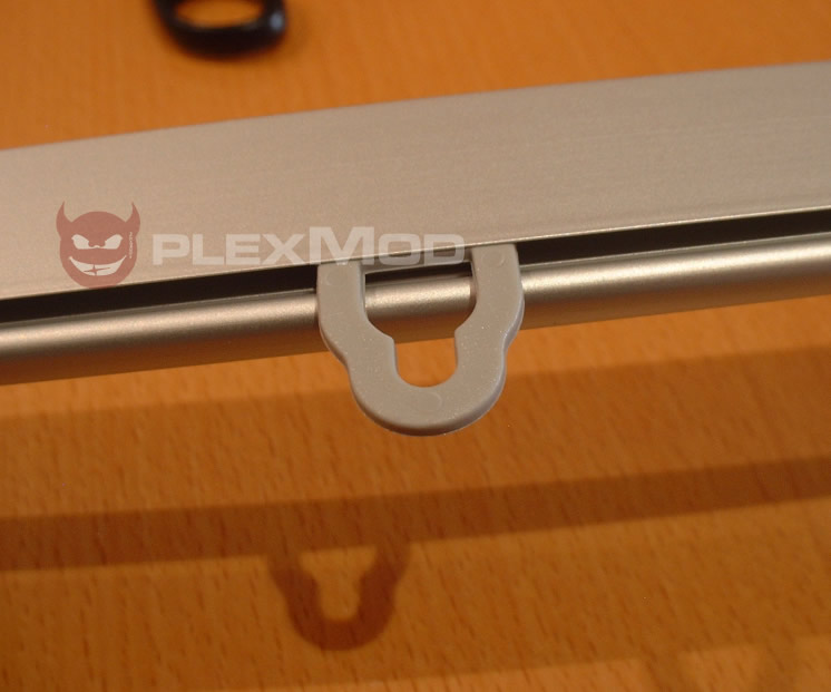

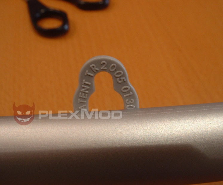

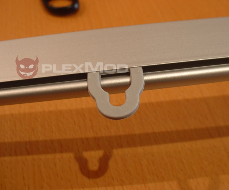

    Dieser Eindruck bestätigt sich auch beim auspacken, es ist ein wirklich robustes Produkt. Einzig die Haken (zwei Stück) zum Aufhängen der Schiene, sind aus Kunststoff und da weiß ich nicht wie lange die so halten werden. Aber im Zweifelsfall kann man die auch aus Alu etc. nachbauen, weil die sind in das Alu-Profil der Schiene nur eingeschoben (somit auch gut beweglich).

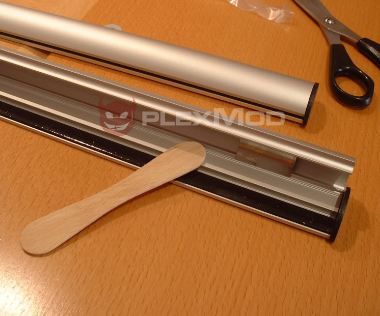

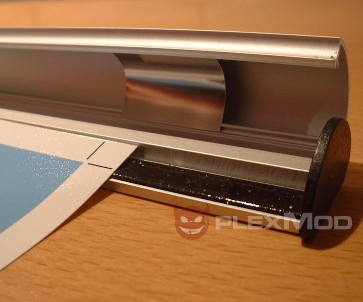

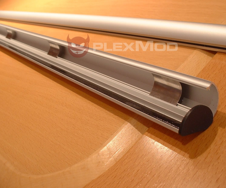

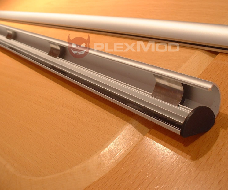

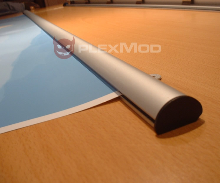

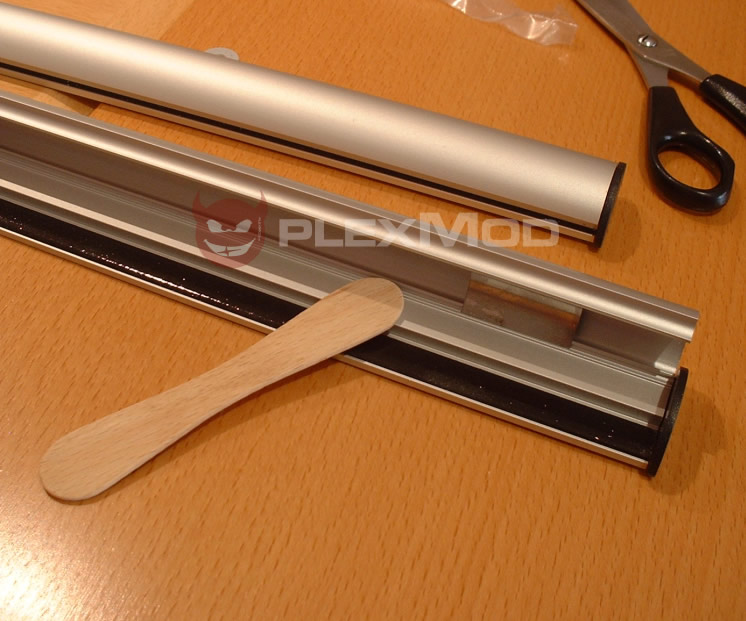

    Im Grunde besteht so eine Posterschiene also aus zwei Alu-Profilen, welche durch Ihre spezielle Form ineinander greifen und sich wie ein Scharnier verhalten. Zwischen diese Profile sind dann in Abständen Federstahlbleche eingesetzt, welche die beiden Profile zusammenziehen. Im unteren Profil ist noch ein Moosgummistreifen aufgeklebt, wo das Poster später aufliegt und das obere Profil im geschlossenen Zustand drauf drückt.

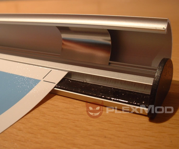

    Die Klemmkraft dieser langen Schiene ist echt enorm, ja vielleicht sogar als brutal zu bezeichnen. So habe ich doch echt Schwierigkeiten gehabt die Schiene aufzuklappen. Was bei vielleicht 40-60cm Schienenlänge noch gut klappt, ist bei 120cm echt problematisch und so habe ich mir bei dem Versuch die Schiene aufzuklappen direkt eine kleine Quetschung am Finger zugezogen. Besonders übel ist es, wenn man glaubt die Schiene aufgestellt zu haben (weil man beim ersten Mal nicht weiß wie weit diese überhaupt aufgeht) und diese dann wieder zuschnappt. Kleine Kinderhände sollten hier möglichst weit weg sein, aber auch so sollte man gut auf seine Finger aufpassen.
    Ich habe mir in Abständen dann kleine Eisstiele zwischen die Schiene gesteckt, um so zu verhindern, dass falls die Schiene zuklappt, mein Finger wieder eingeklemmt wird. Nach mehreren Anläufen habe ichs dann schließlich geschafft die Schiene komplett aufzuklappen und konnte das Poster einlegen.
    Da das Poster aufgrund der Länge aber doch mehrfach rutschte, habe ich es einfach mit ein paar Stücken Tesafilm innerhalb der Schiene, an selbiger fixiert. Dann konnte die Schiene wieder geschlossen (zugeklappt) werden, wofür ich dann vorsichtig an beiden Enden vor Kopf die obere Schiene heruntergedrückt habe - stets mit einem Blick darauf, dass meine Finger ja nicht eingeklemmt werden können. Mit einem lauten Knall, der manch einem Böller in nichts nachsteht, klappte die Schiene dann zusammen. Selbiges Spiel stand dann noch bei der unteren Schiene (welche bis auf die fehlenden, eingeschobenen Haken, absolut identisch zur oberen Schiene ist) an.
    Dann war das Poster zwischen beiden Schienen eingeklemmt und konnte aufgehängt werden.
    Das Poster ist inzwischen aufgehängt und macht einen guten Eindruck. Die Schiene hat von ihrer Funktion und Verarbeitung her sogesehen absolut überzeugt und ich sehe es als eine gute Investition an.
