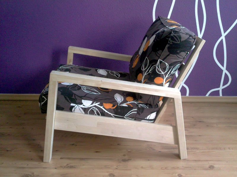

    Die Konstruktion.

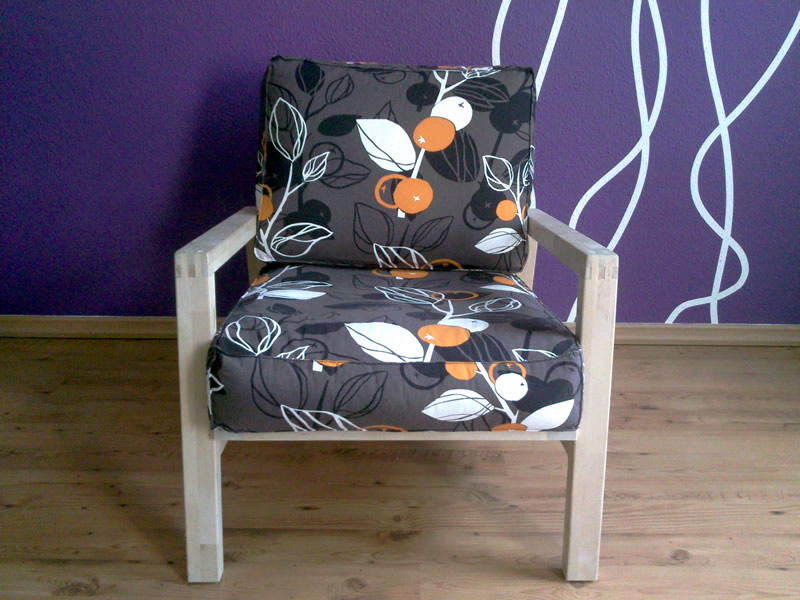

    Die Schokoladenseite.
    Das Polizeifoto 1/2.

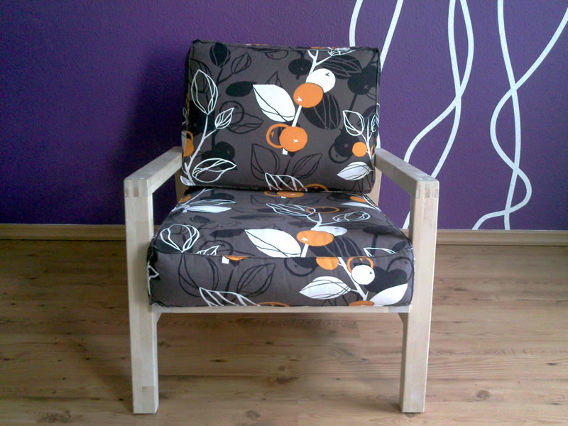

    Das Polizeifoto 2/2.
    Die Heckansicht.
