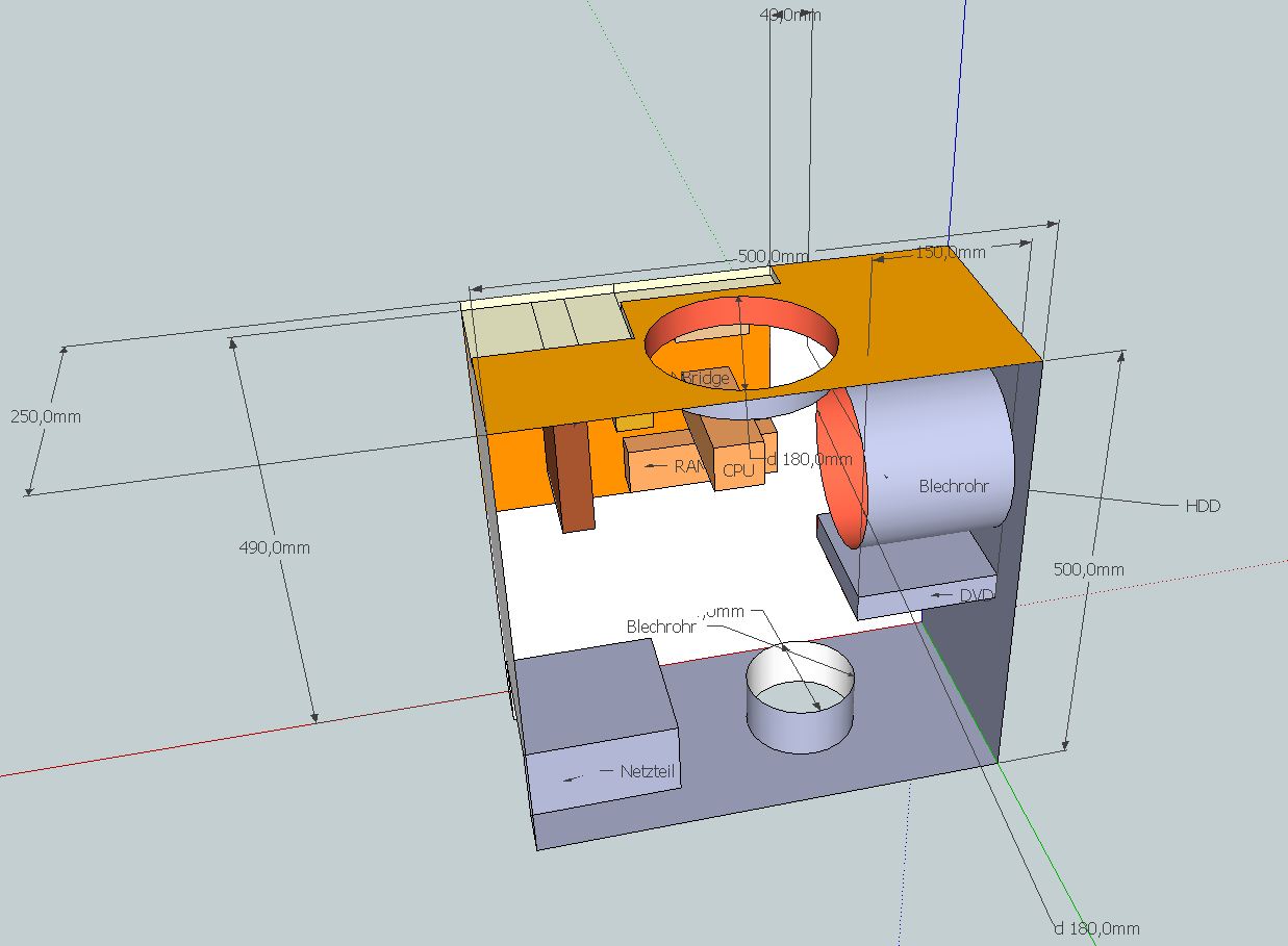

    1.
    Der Zalman wird in die große Röhre gesteckt, man möge es sich vl wie
    eine Art Landeröhre vorstellen für die HDD. Zusammen mit dem Lüfter
    bildet das Ganze eine Einheit und wird auch zum Gehäuse hin entkoppelt,
    damit ich nicht dauernt saugen muss kommt davor
    ein feines Alulochgitter.
    2.
    Das Board kommt mit den Anschlüßen nach oben, will sagen es stinkt mich
    an das man nie so ohne weiteres an die I/O kommt, like silverstone
    Raven. Nebenbei spare ich mir ein weiteres Frontpanel. Der 180er
    Silverstone kommt neben das I/O.
    3. Die Seitenteile sind 600mm lang
    und ich brauche nur 500mm, also liegt es nahe das Überschüssige so zu
    biegen das ich ein kleines Dach für die I/O habe, da ich aber ja noch
    dran kommen muss kommen spezielle Staubbesen dran.
    4. Netzteil halt
    aufm Boden nebst einem Enermax120 der wird allerdings auf die 120er
    Röhre montiert und schräg zur Grafikkarte ausgerichtet.
    5. DVD bekommt ne eigene Alublende
    6.
    Schraublose Seitenteile will sagen die werden von oben "nur"
    eingelassen. Damit das nicht klappert beim "Schießen" besorge ich mir
    noch entsprechendes Gummi. Auch werde ich das Alu an den Eckführungen
    blankpolieren müssen, weils sonst nicht flutscht. Also davor graut es
    mir jetzt schon :zaunugly
    7. Wenn alles so klappt sollte ich mit insgesamt 12 sichtbaren Schrauben auskommen (jeweils 3 an jedem eloxiertem Aluprofil)
    So
    in etwa sind meine Basisvorstellungen. Inwieweit das mit der Lüftung
    funtzt stelle ich gerne zur Diskussion, eventuell kommt die 160er Röhre
    90mm übern Boden (wegen Kamineffekt) statt wie vorgesehn 90mm vom
    Deckel. Was meint ihr?
    Auch mit den CD ROMs als fahrbaren Untersatz
    für die Staubfilter im Boden bin ich mir nicht ganz sicher wegen der
    Mechanik (aber ich will da unten nicht rumfummeln um die Filter
    herauszuziehen^^)
    Und über das Design der Seitenteile weiß ich noch
    nicht recht, muss wohl noch etwas reifen bevor der Apfel fällt ;) Auch
    beim Deckel wie stimmig das ganze wird, wird die Zeit zeigen...

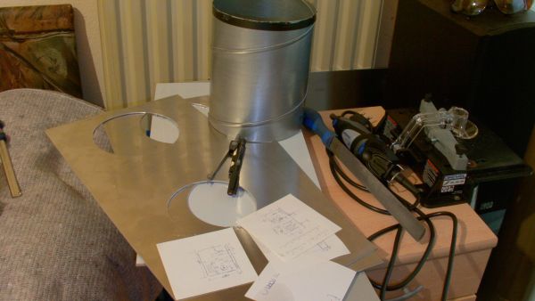

    War auch schon etwas fleissig und zeige euch meine Werkstatt :winkrugly
    nebst den ersten zwei Alublechen für den Boden. In das Sandwich kommt
    später die floureszierende Acrylplatte mit 3mm LEDs (vielen Dank Benny) .
    Oh als Füße dachte ich an Aluverkleidung (vorerst) unter den CR-ROMs...
  • Also habe die 5 Alus 500x250 als Packen bei Modular bestellt, kam so auf 39€ und da die Seiten sehr genau sind habe ich sie so belassen und wegen des wuchtigen kam ich irgendwann auf Monolith.
    Anmerkung: Keine dieser Aluplatten aus dem Päckchen haben genau 500mm. Will sagen von 493mm bis 503mm ist alles vorhanden, obwohl es den Anschein hat das es dieselbe Produktion ist.
    Dafür sind die Seitenteile genau auf Maß hat ja 8,50€ gekostet der Zuschnitt :P
    Naja das nächste Mal weiß ich Bescheid und jongliere, feile derweil mit den Aluplatten so das es trotzdem gut aussieht^^
