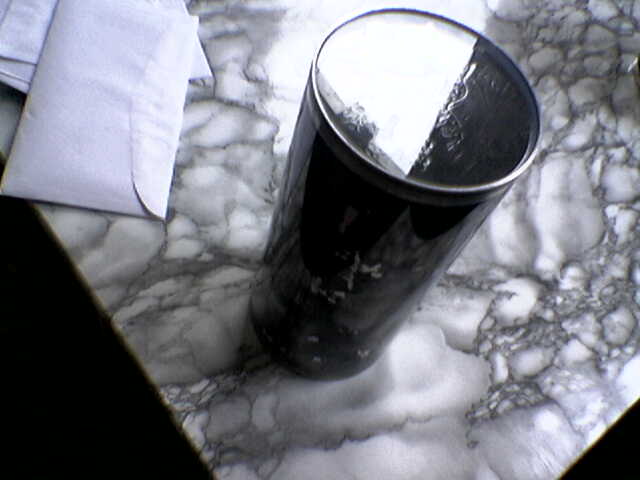

  • Die Suche hat ein Ende!!!
    Das Grundgerüst für den Ausgleichsbehälter ist gefunden!
    Lag paradoxerweise seit ungefähr10 Jahren bei mir im Keller.
    Ist eine alte Kopiererwalze, entweder aus Alu, oder da das Gewicht recht hoch istgehe ich eher von Edelstahl aus.
    Das Ding bekommt jetzt an jeder Seite nen Deckel aus Plexiglas,
    würd mal sagen 8-10mm stark und dann kommen da vernünftige Anschlüsse reingeschraubt.
    Vielleicht mach ich noch ein bisschen licht rein.
    Aber erst mal ein Bild:
  • Überleg ich im Moment noch.
    Aber da innen in der Trommel eine Kante ist, werd ich das Plexiglas wohl ganz konventionell mit Klebstoff sichern.
    UHU flinke Flasche hat sich bis jetzt ganz gut bewährt.

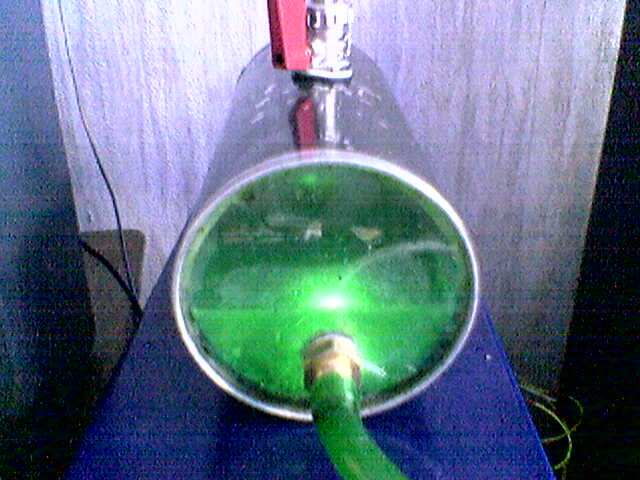

  • So jetzt ist alles zusammen für den Susgleichsbehälter.
    Die Deckel sind auf Passform geschliffen, hat nur insgesamt 6 Stunden gedauert, und halten fast schon ohne Kleister.
    In die Deckel kommen jetzt noch Schlauchanschlüsse rein (Sanitärbedarf, Messing) und dann werden die Dinger mit 2-Komponenten-Kleber an das Alu-Rohr geklebt.
    Zum Befülllen des ABs wird noch ein Ventil in die Alu-Röhre eingesetzt.
    (Sanitärbedarf, Edelstahl)
    Wenn ich das alles bis zum Wochenende schaffe gibts dann Fotos.
