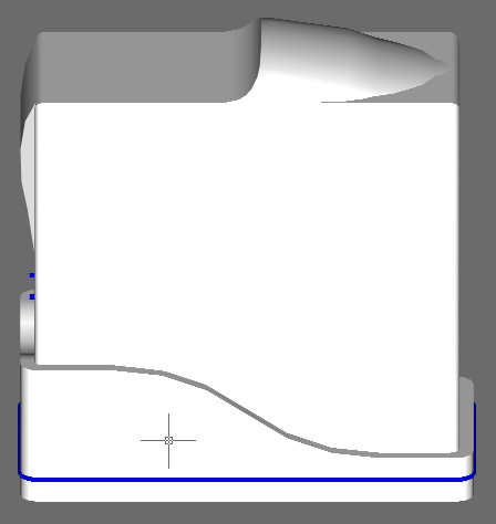

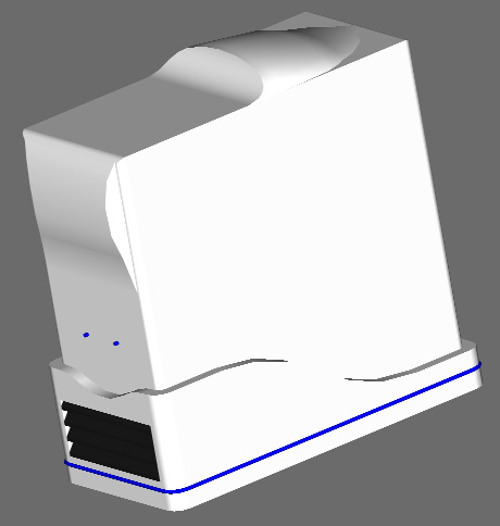

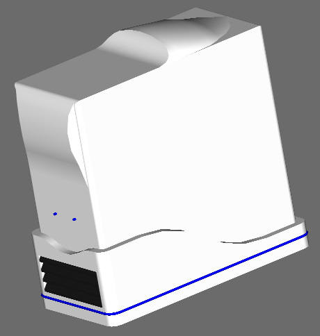

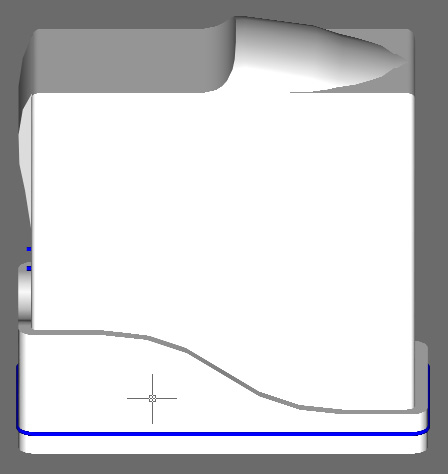

  • so hab die ersten Groben entwürfe fertig das Blaue sollen Rundstäbe aus Plexiglas ein die durch LEDs beleuchtet werden. einer von den zwei punkten in der Front wird auch gleichzeitig der Auswurfknopf fürs Laufwerk bei der Welle oben drauf kann ich mich nicht entscheiden ob's ein Griff zum tragen wird, ich dort ein LCD einbaue oder ob ich da einen externe Festplatte rein setze
