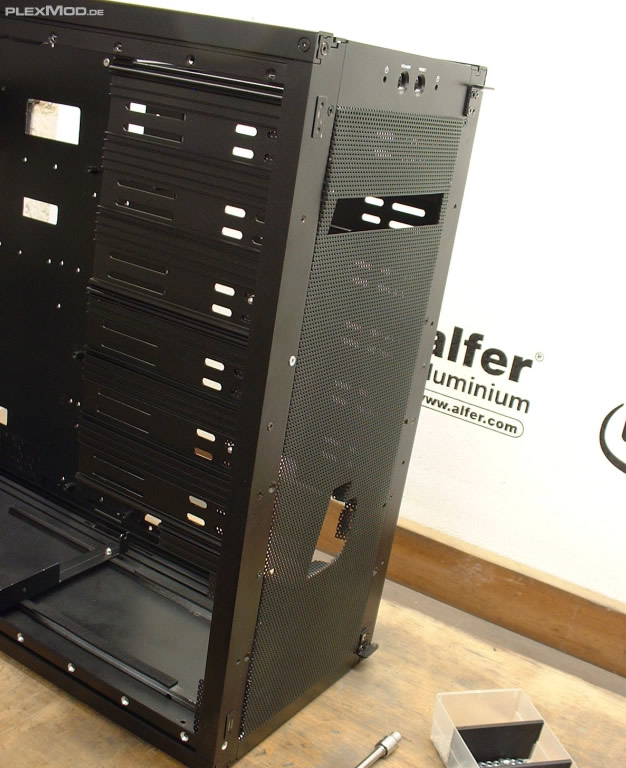

    Sooo, die Front hat inzwischen ihr Gitter bekommen. Ist Prinzip genau das gleiche wie die Front vom CM10, nur diesmal in den Laufwerksschacht eingepasst (naja sitzt noch nich so ganz) und es ist eine Öffnung für die DVD-LW Schublade hinzugekommen.
    Damit es im Innenraum gleichmäßig ausschaut habe ich diese Befestigungen vom Laufwerksschacht auf beiden Seiten wieder ausgeglichen (also auf jeder Seite sind die Befestigungsbleche auf gleicher Höhe).
    Ja, die Fronttür bekommt später kein eigenes Gitter mehr und wird an die Front festgeschraubt, da die Schublade vom DVD Laufwerk so durch die Tür (ohne Gitter) fahren kann : :D .
    An der Seite unten, habe ich noch ne Alu-Flachstange nun angebracht (ist inzwischen auch schon einmal schwarz überlackiert und trocknet derweil)..die bildet später die Grundlage zur Befestigung von Innenraumverkleidungen... auch wenn ich noch nich weiß wie ich diese gestalten werde, aber lieber eine Flachstange zuviel verbaut als zu wenig :hihi .

    Hast du evtl. eine Zeichnung wie es werden soll, war eine Längere Zeit inaktiv.
    cYa. Blezer

    Öhm ne Zeichnung gibts nich... ist aber jetzt auch nich soviel was verändert wird. :winken

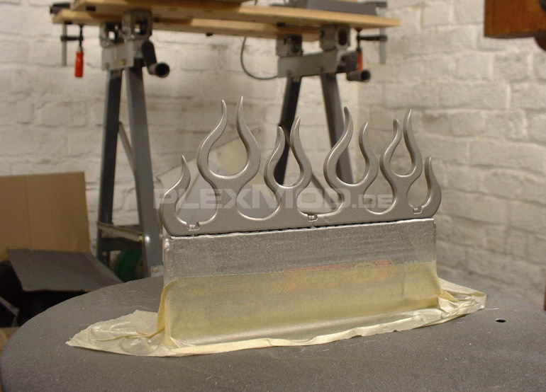

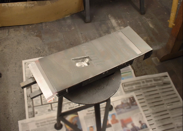

    Aber dafür hab ich jetzt die weiß lackierten Flammen vom Ram nochmal in Edelstahleffektlack umlackiert und das Gitter von der Front gleich mit :lack . Sieht besser aus.

    Naja jetzt ohne deine Arbeit runter zu machen, ich fand es in Weiß schöner. Ich würde es wennschon lieber in Matt-Schwarz lackieren ^^. Aber über Geschmäcker lässt sich nun mal streiten wenn es dir so gefällt :) ist ja dein Mod ^^.

    Ja ich hatte die Flammen und das Gitter ja jetzt schon in matt schwarz... wirkte nicht, dann kam matt weiß... das war zu extrem vom Kontrast und jetzt so dieser Edelstahllack, der wirkt recht stimmig. Aber das sieht jeder anders ne :winken .

    Welche Maße und Abstände haben die Löcher beim Lochblech? 3-5?
    6.568
    • 17. Mai 2009 11:36
    • #237
    Abstand von Loch zu Loch sind knapp 0,7mm und Lochdurchmesser ~1,5mm ... entspricht nicht diesem Mesh wie man es von Lautsprechergittern gewohnt ist.

    Also der edelstahllack gefällt mir besser. Ist nicht so extrem der Umschwung und er wirkt wesentlich edler (klar ist ja Edelstahllack :D).

    Vor allem ist der Edelstahllack soweit ich mich erinnere so ne Sache die du noch nicht oft benutzt hast ;)
    6.568
    • 18. Mai 2009 22:24
    • #240
    Hehe ne ganz im Gegenteil (oder war das Ironie von dir?)... der Edelstahleffektlack kam bereits 2004 beim Sunray zum Einsatz und die Dose die ich jetzt verwendet habe IST noch eben jene Dose von 2004 :hihi .
