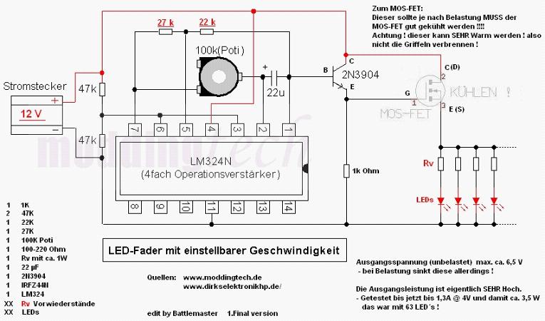

Jo Leutz, ich wollte mal einfach euch eine Schaltung präsentieren, die ich so beim surfen gefunden hab. Mit ihr erzeugt man pulsierende beleuchtungszyklen. Sieht bestimmt klasse aus...
Hat das schonmal jemand getestet? Wenn nicht machs ich mal.
Hier der Schaltplan zum nachbauen ![]()
LED-Fading -> Eine Beleuchtung mit Puls

öhm, auf die einfacheren Fader von moddingtech.de hab ich hier schon öfters verwiesen bzw. in meinen Bauberichten... aber auch so, die meisten die schon länger in der Szene aktiv sind kennen Moddingtech und wissen um deren Schaltpläne
wobei bei den fadern von moddingtech hat man immer das problem, dass man die nicht so stark belasten kann!
von daher würde ich sagen die schaltung merken wir uns mal! -
hab mir gerade ma den thread durchgelesen und muss sagen das das prbolem was fabe angesprochen hat lösbar ist wenn man mienen einen anderen transistor einbaut der mehr verträgt
