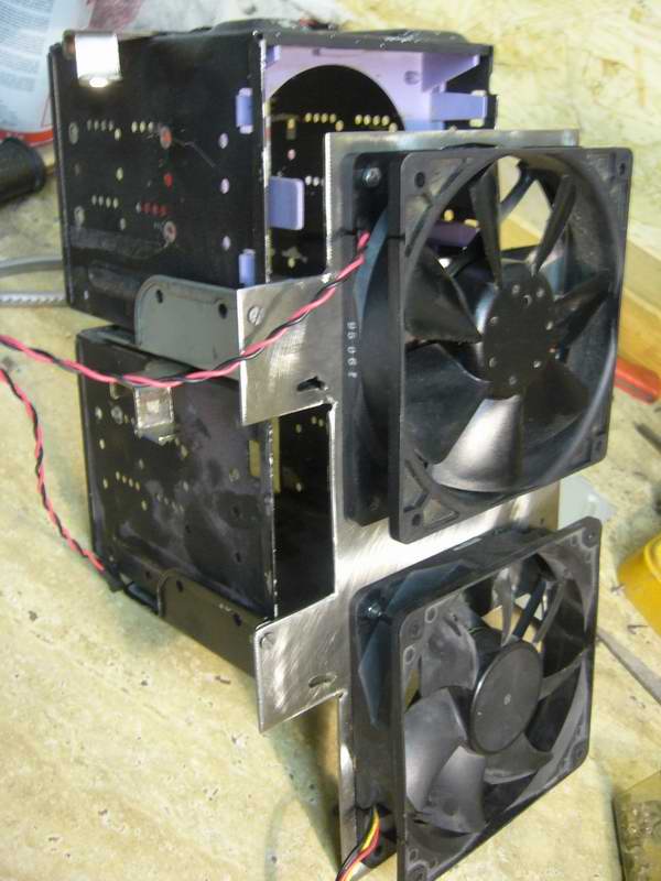

  • Hier für :D Da ich Vorne 120er Lüfter einbaue musste ich mir was zurecht Basteln damit sie dahon passen
    //edit: weil Ursprünglich waren da 3, 80er Lüfter in den Festplatten Käfigen. Wen man da die Sogenannten "suck" oder blowholes" aus Schneidet geht ein teil der Festplatten Halterung Flöten deshalb dieses Blech. Das Funzt so: Das Ganze Klim Bim Hängt an den 2, 120er Lüftern und diese Komplette Gerätschaft wird dann von Innen ans Gehäuse Geschraubt

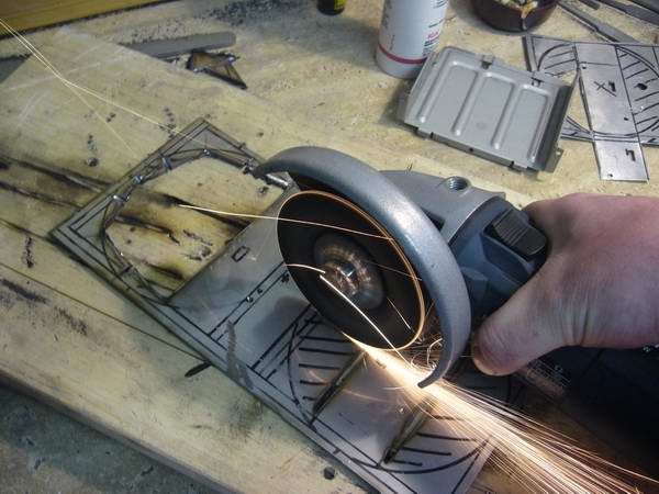

    Also Hinten an den Löchern für die beiden 80er Lüfter habe ich die Hubbel mit der Flex "entfernt". Diese wo die Standart Plastick Halterungen für die Lüfter sind. Die Viereckigen Löcher werden dann noch mit dem Kunstharz Polydings Bums geschlossen:

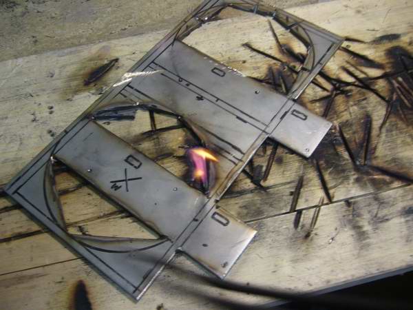

    Da Durch die Löcher für die 120er Lüfter die Halterung für die Festplatten im weg wahr mussten diese Weichen. Deshalb musste ich mich eine Blende Basteln damit ich diese wider anbringen konnte. Zuerst habe ich es mit 1 mm Starken Alu Blech versucht, der kläglich gescheitert ist:
    Als Zweiten Versuche habe ich dann VA Blech genommen. Dieses wahr zwar sehr schwer zu bearbeiten aber wie heisst es so schön, geht nicht gibs nicht. Schließlich mit viel Schweiß, Kraft und mehreren Anleufen hat es doch noch Geklappt:
    So nun gings an Bohren. Mit ein Bissel Schneide und Bohr Öl ging es Wunderbar:
    Jetzt kommt die Montage der Halterungen. Dszu musste ich die "Halte Nippel" Grade biegen und Abschneiden weil diese Gestört haben:
    Dananch habe ich das ganze zusammen gebaut und man zu Probe ans Gehäuse Montiert und mit Freude habe ich Festgestellt es passt alles, die Seitenwand geht zu, die Käfige passen und die Lüfter Sitzen da wo sie Sollen :D

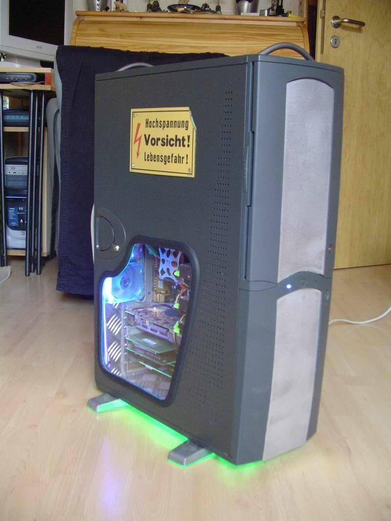

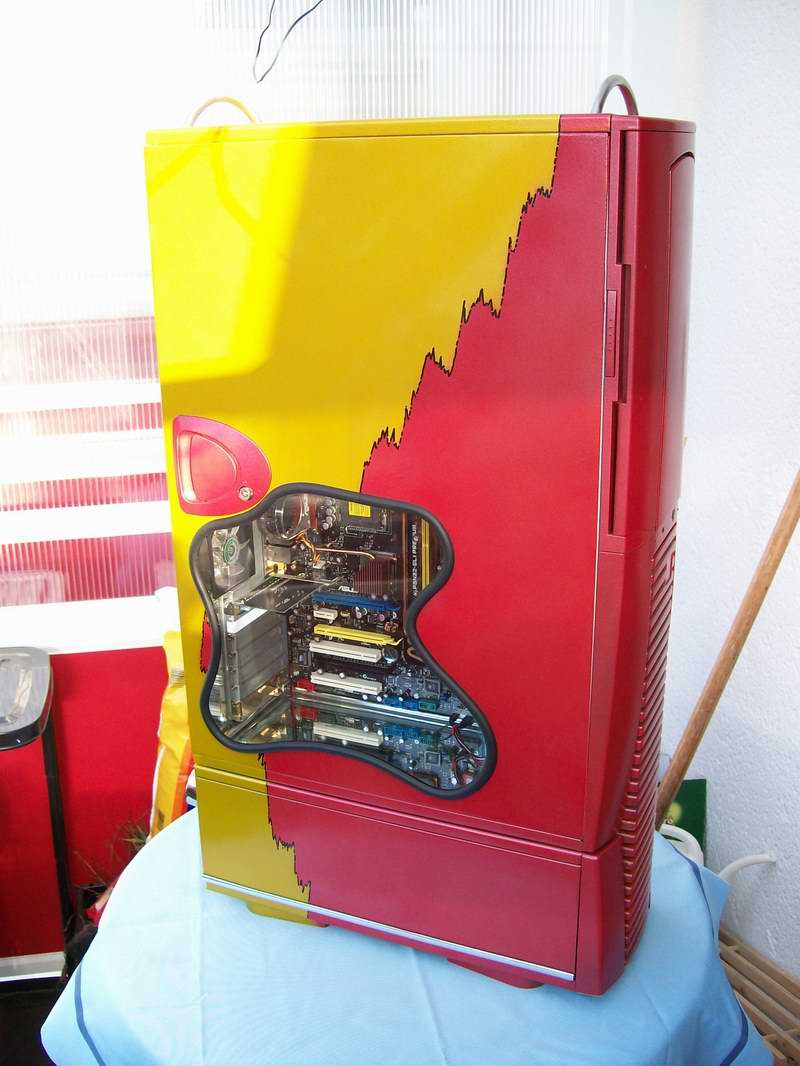

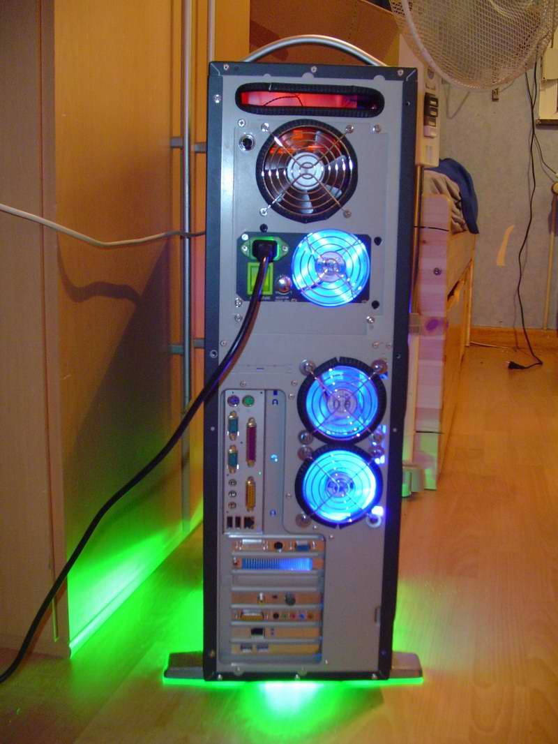

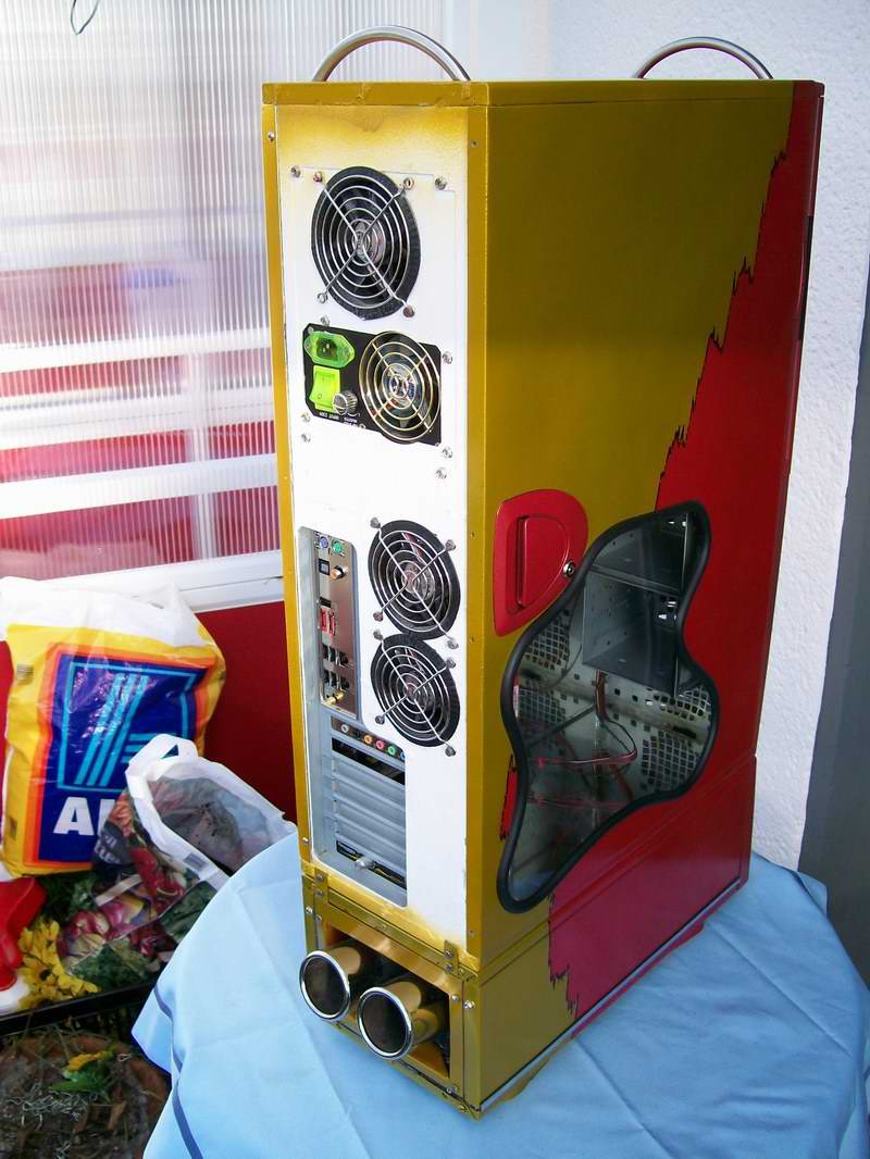

    //.edit²: Hier mal nen Bild von den Gehäuse wie es vorher Aussah und noch von einen Anderen Case von mir:
