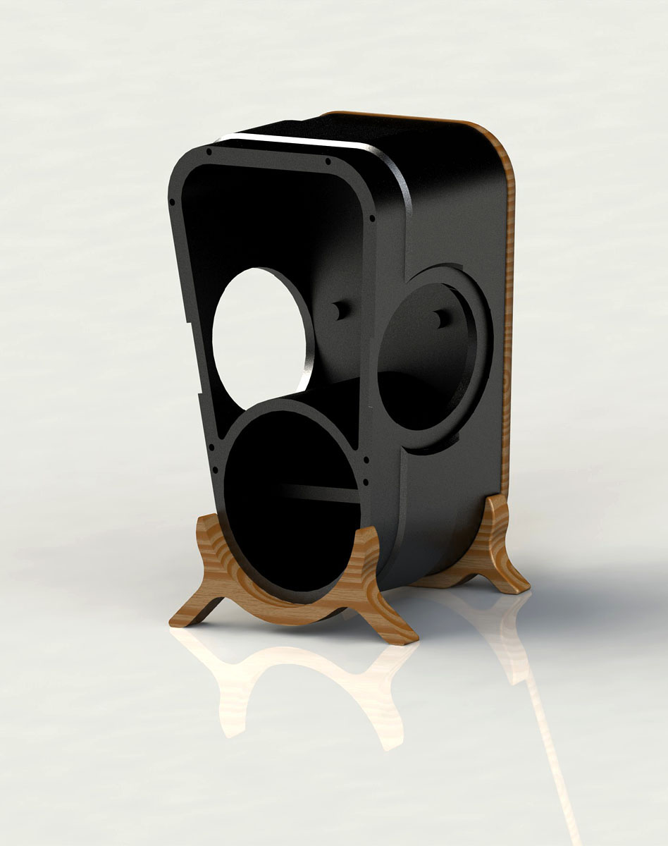

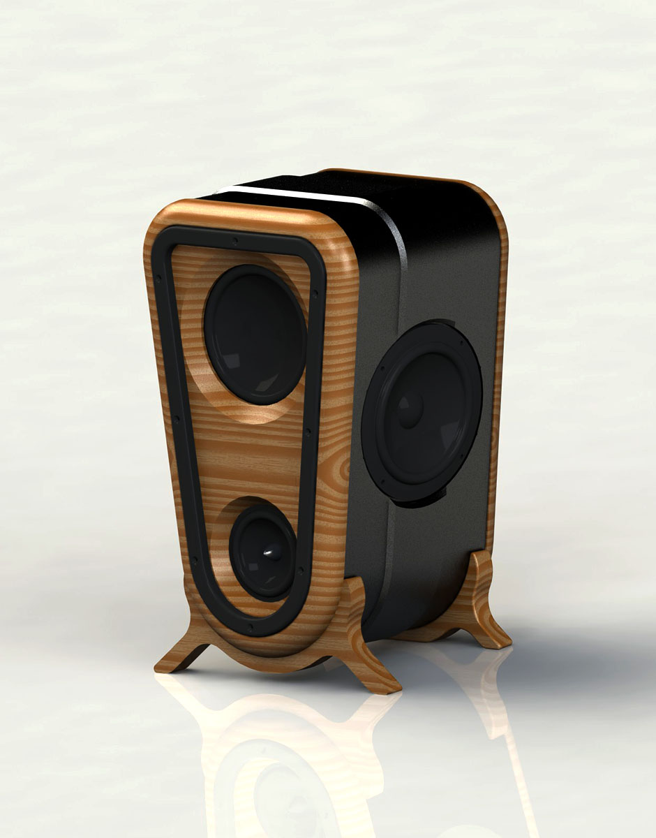

    aktuell bau ich mir nen Subwoofer.
    Al_Bundy - Cnc - 6,5" High End Subwoofer
    Hi, da ich einen neuen Akku brauche, und dafür meinen alten Subwoofer abgeben muss, muss ich nun einen neuen Subwoofer bauen. Dabei haben sich einige…
    www.hardwareluxx.de
    Denn mein aktuellen 6" Sub im ventilierten Gehäuse gebe ich ab. Im Gegenzug bekomme ich dafür nen Akku für einen weiteren Bluetoothspeaker. Der Bluetoothspeaker besteht aus einen 4" Breitbänder, 5" Subwoofer mit 2Stk. 5" Passivmembran. Vielen Dank an dieser Stelle nochmal an Sb Acoustics für die Bereitstellung der Hardware. Ziel ist mehr Pegel bei gleichen Tiefgang (40hz @ -3db) bei besserer Tieftonverteilung durch 2 Passivmembrane im Gegensatz zu meinen kleinen Bluetoothspeaker ( 3") der gerade am Laptop auf den Philis angestöpselt ist.

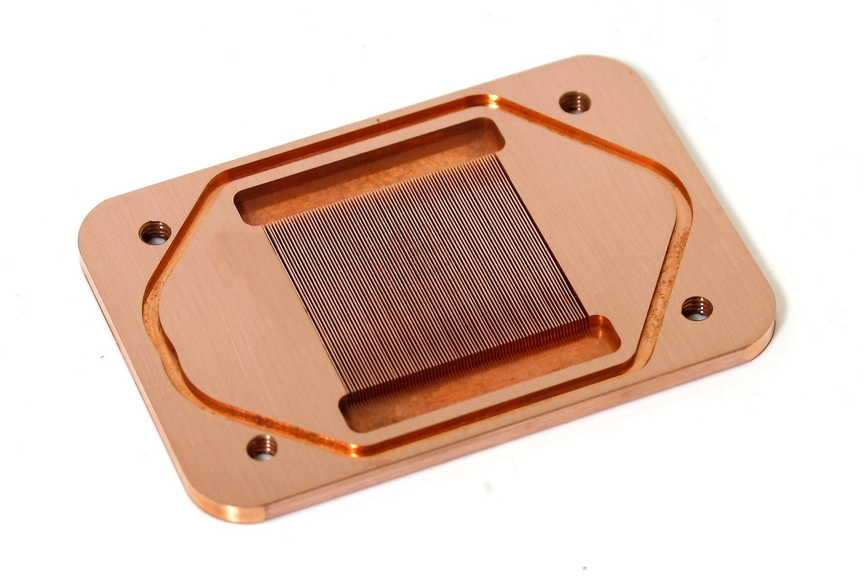

  • Die erste Runde nach der Reha ist weitgehend abgeschlossen. Ich warte noch auf Kupfer für die X299 Sage Mosfets und dann ist die Nummer soweit auch rum. Einen 4090 Kühler muss ich noch testen. Das erfolgt die kommenden Tage. Bei den 3090TI Wasserkühler habe ich mal einen anderen Ansatz verfolgt. Der Grundkörper besteht nun aus Kunststoff und nicht mehr aus teuren Vollkupfer. Mir gefällt dieser Schritt. Da es auch verstärkt Nachfrage zu Konsolenkühler gibt, habe ich mal den Ur-Xbox Wasserkühler rausgekramt und werde ihn demnächst listen.
    Die nächste Produktionsrunde beginnt wohl erst mitte August. Die nächsten 2 Wochen bin ich wieder mit Maschineninstandhaltungen und Steuerkram beschäftigt. Bisschen Zeit zum vermessen von neuen Karten und Boards kann ich jedoch zwischenschieben. Falls ihr für euer Board oder Karte noch nen Kühler braucht sagt bescheid. Gibt’s teilweise umsonst.

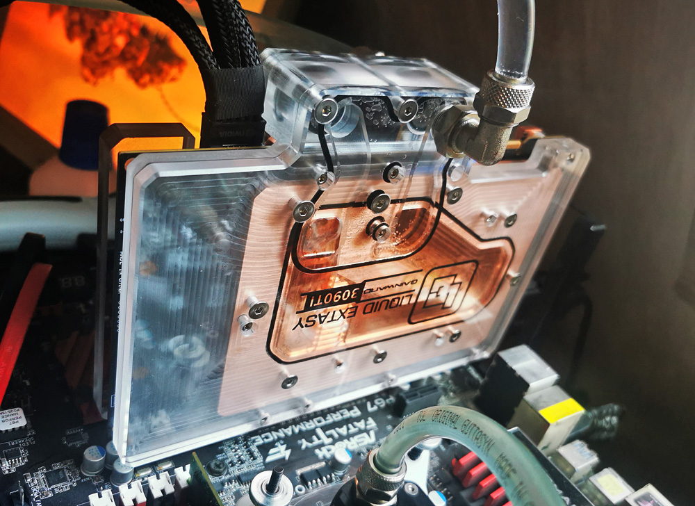

    Ferner wurden die Preise im Shop geupdated. Berechnungsgrundlage ist fortan nicht mehr der Aufwand, sondern aufgrund der stark gestiegenen und auch schwankenden Kupferpreise orientiert sich der Preis nun an den Kupferpreis. Das macht den Preis für eine GTX 1080TI Mini nicht kleiner da die Bodenplatte aus 12mm Kupfer besteht. Für die RX 6900XT gibt es aber hingegen beispielsweise Preisreduzierungen. Nur um mal 2 Beispiele zu nennen. Ich muss und werde fortan mehr daran arbeiten weniger Kupfer einzusetzen um die Preise moderat zu halten. Im Vergleich zu meinen Mitbewerbern bin ich bzgl. Preise für normale GPU Kühler jedoch noch unter dem Mittel.
    Abschließen möchte ich diese News mit der Vorstellung des Gainward RTX 4090 Phantom GS Wasserkühlers der trotz 10mm Bodenplatte auf den Preis der anderen Hersteller dieser Gattung liegt. In ca. 2 Wochen beginnt die nächste Produktion. Diese ist aktuell recht kurz mit einigen Wochen da durch meine Reha nicht viel nachgekommen ist. Es ist ergo noch viel Luft.

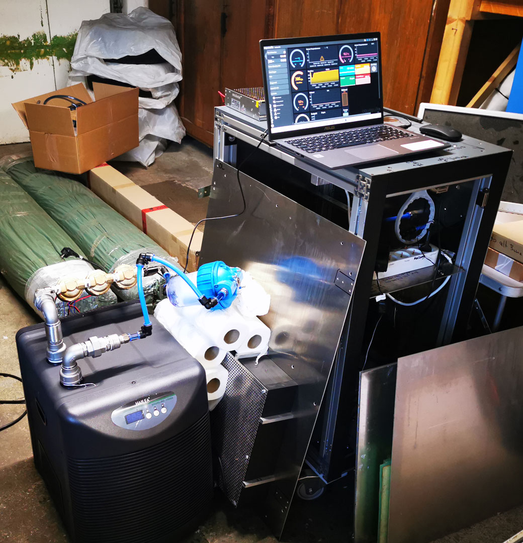

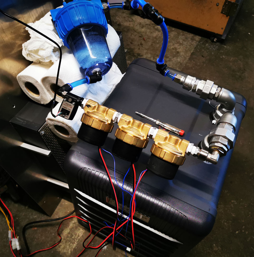

  • Ich update gerade mein Chillerprojekt. Ich hoffe das ich kommende Woche damit durch bin sodass nun endlich auch die Große Fräse wieder in Betrieb genommen werden kann. Nächste Woche schließe ich die Entwicklung für den ASUS TUF RTX4090 O24G OG Gaming Wasserkühler ab und habe gerade einen Kühler für die KFA2 GeForce RTX 4070 Ti EX Gamer und Playstation 5 in der Vorbereitung. Zwischendurch hatte ich Lust ein CPU Kühlerprojekt zu realisieren. Natürlich nur Hausintern um zu schauen ob ich es noch drauf habe. Und das hat er :) Samir hat mir im Rahmen dieser Aktion auch den neuen Core 1 zur Verfügung gestellt um zu schauen was da alles so geht. Weitere Probanden kamen von EKWB, Watercool und Aquacomputer. Der Core 1 ist schon ziemlich gut, jedoch nicht gut genug für meinen Prototyp. Ich schau mal ob man eine Kleinserie draus zaubern kann oder nicht. Ein paar Prototypen die nicht genutzt werden bleiben sich aber übrig.
  • Nach dem ich alles rausgeschmissen habe, wurde alles neu eingebaut, eine weitere Pumpe hinzugefügt und ein Gitter in die Rückwand gefräst damit die warme Luft nach außen gelangt.
    Die Anlage funktioniert nun. Wie gut wird man im Sommer sehen. Heizen klappt aber gut. Je nach Temperatur habe ich nach 5-10min die benötigten 24°C.
    Für Testzwecke und kurze 10minütige benches habe ich mir ne kleine Wakü gebaut.
    Eheim 1046, kleiner Ausgleichsbehälter, 30mm 120mm Radiator, Temperatursensor und ein Filter mit Absperrventile von Aquacomputer. Das komplette System läuft mit 230V. Danke des 230V Lüfters kann man ohne weiteres bis zu 200W Langzeit abführen. Peaks in kurze Zeit geht auch locker doppelt so viel. Mit 220x145x255mm ist die Wakü auch noch relativ kompakt und passt auf fast jedes handelsübliche Case.

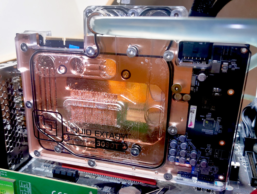

  • Hi, kommen wir zum letzten Update. Der Wasserkühler für die Asus TUF RTX4090 o24G OG. Das ist der erste Wasserkühler den ich mit aRGB's ausgestattet habe. Weitere Kühler für das nächste Jahr sind:

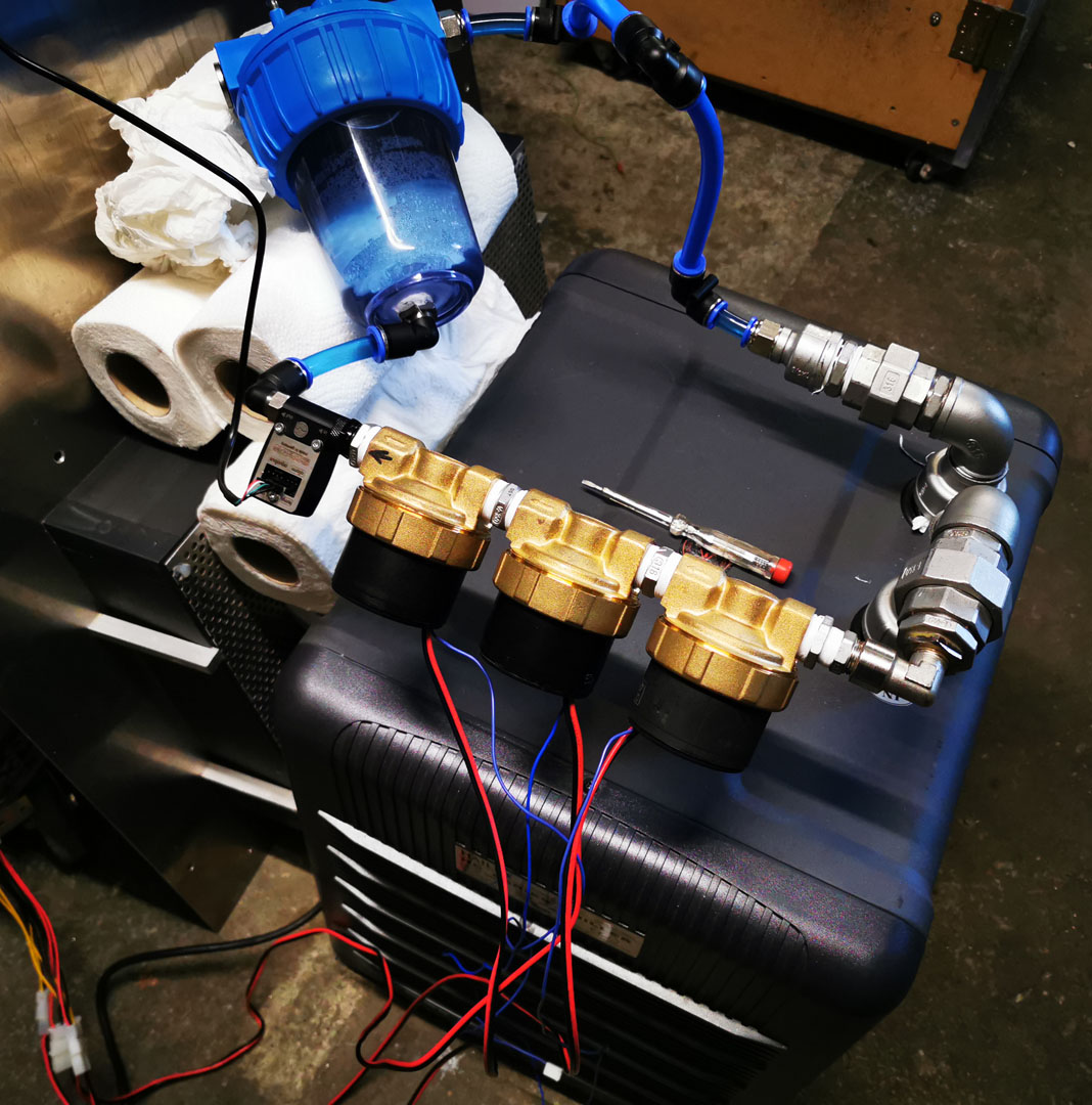

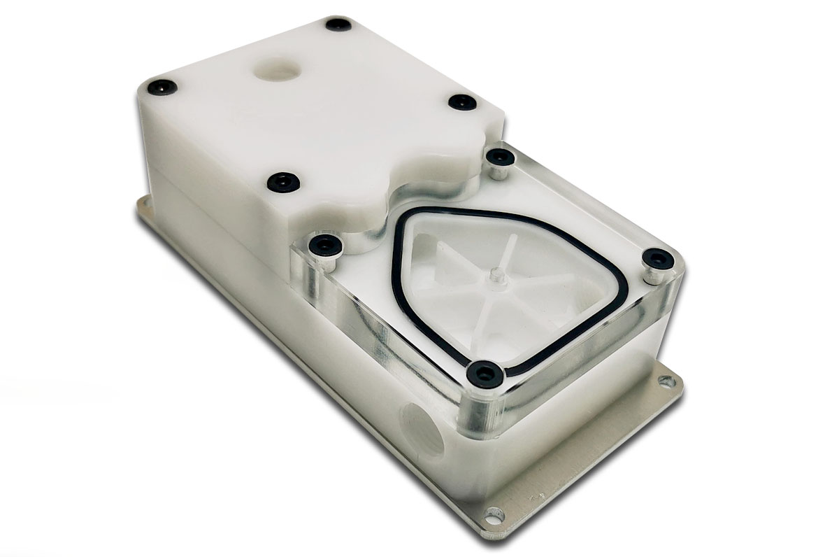

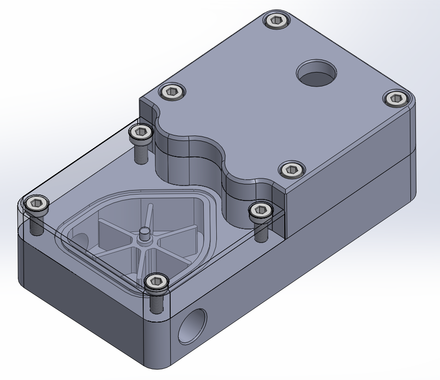

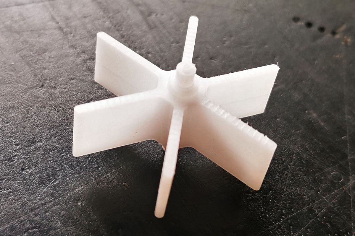

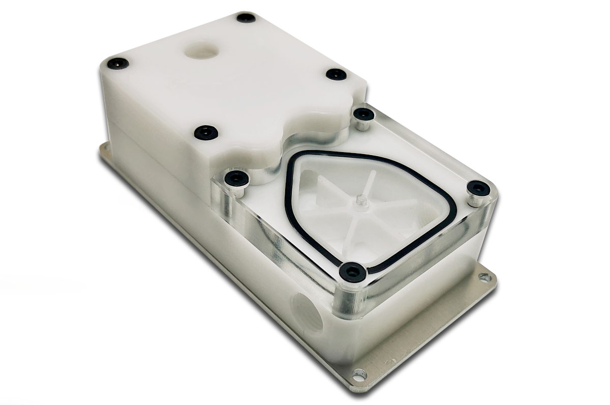

  • Aktuelles Problem ist das der aktuelle gekaufte Wasserkühlungsflowmeter sich irgendwann nicht mehr dreht wenn genügend Luft sich darin sammelt. Daher habe ich einen Flowmeter mit Luftpott konstruiert. Inkl. G1/4" Gewinde um da ein KFE Hahn zur Entlüftung einzudrehen. Damit sollte das Problem fortan gelöst sein. Fürs einbauen habe ich in nächster Zeit keine Zeit. Das Update an der Cnc folgt dann vermutlich im April. Da möchte ich auch eine neue Absaugung integrieren.
    Anbei die Pix

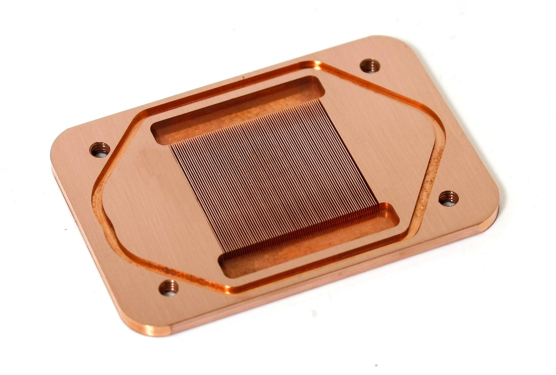

  • Hi,

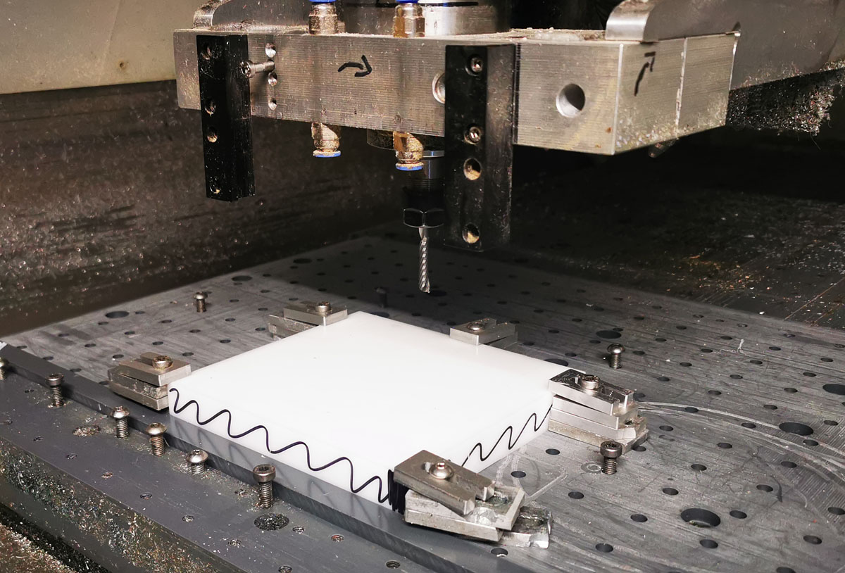

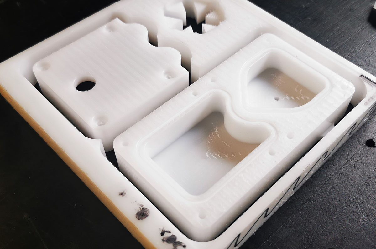

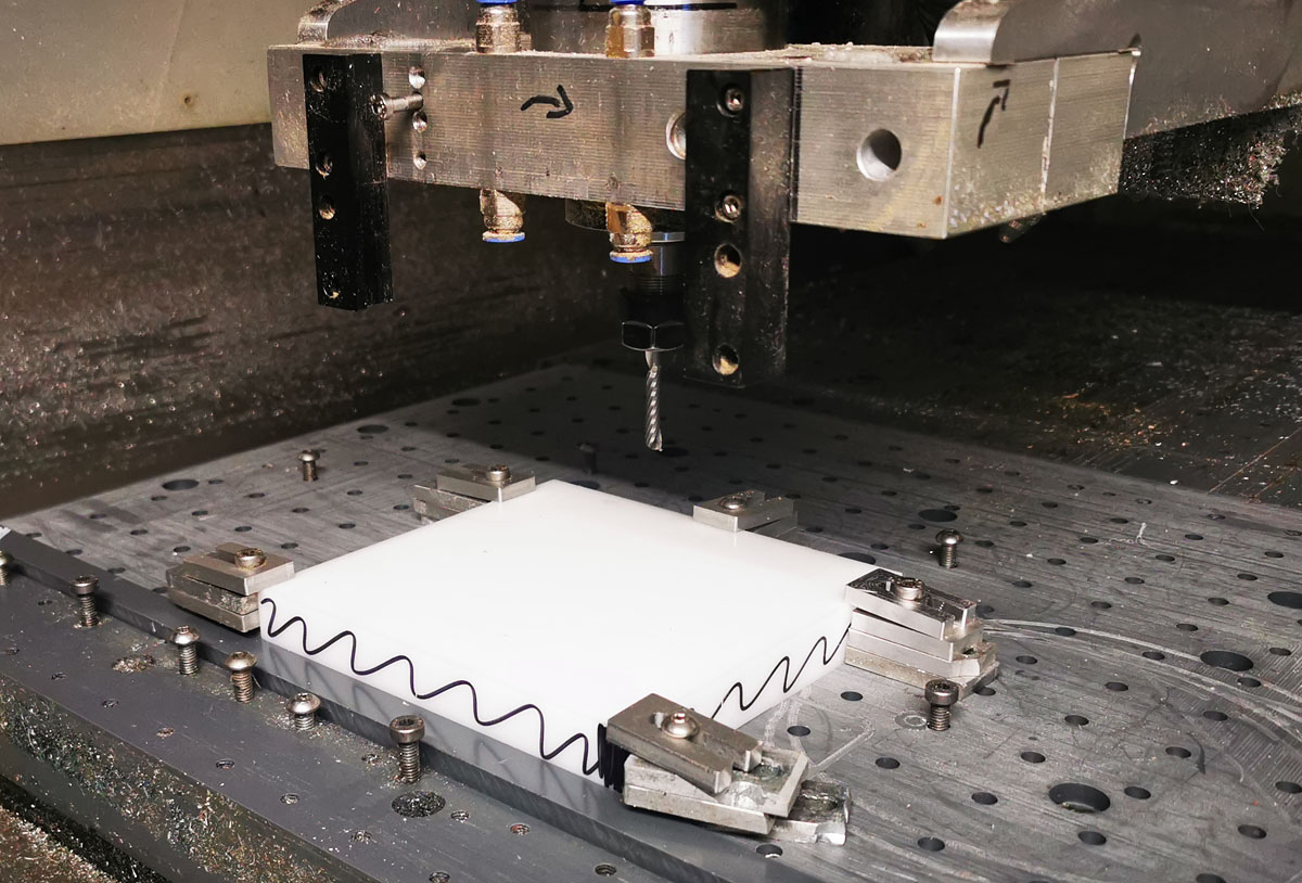

    also viel neues gibt es nicht zu berichten. Die Kupfercoldplats wurden gefräst und seit einigen Tagen fräse ich die Kunststoffteile. Ich arbeite nun etwas verstärkt mit der großen Cnc die mechanisch eigentlich stabil sein sollte. Ist sie aber nicht. Vor 4 Jahren habe ich an der Frässpindel für 2500€ alles warten und ersetzen lassen was ging. Dennoch treten die selben Probleme auf. -> Werkzeug wird nich immer korrekt ausgestoßen speziell wenn die Maschine mal 2 Monate nichts gemacht hat. Rost am Flansch bei erhöhter Schnittkraft, die keine ist.

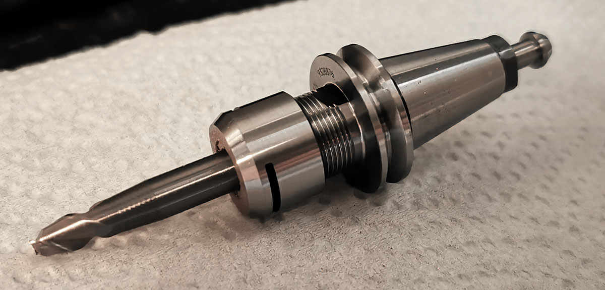

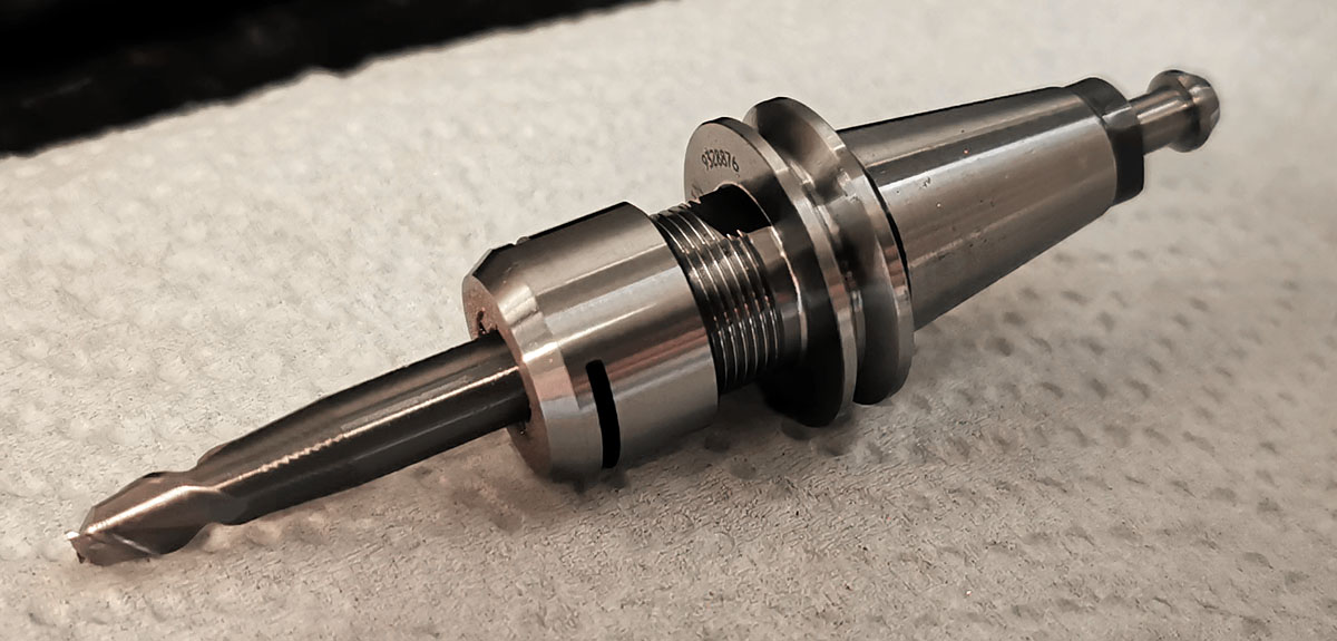

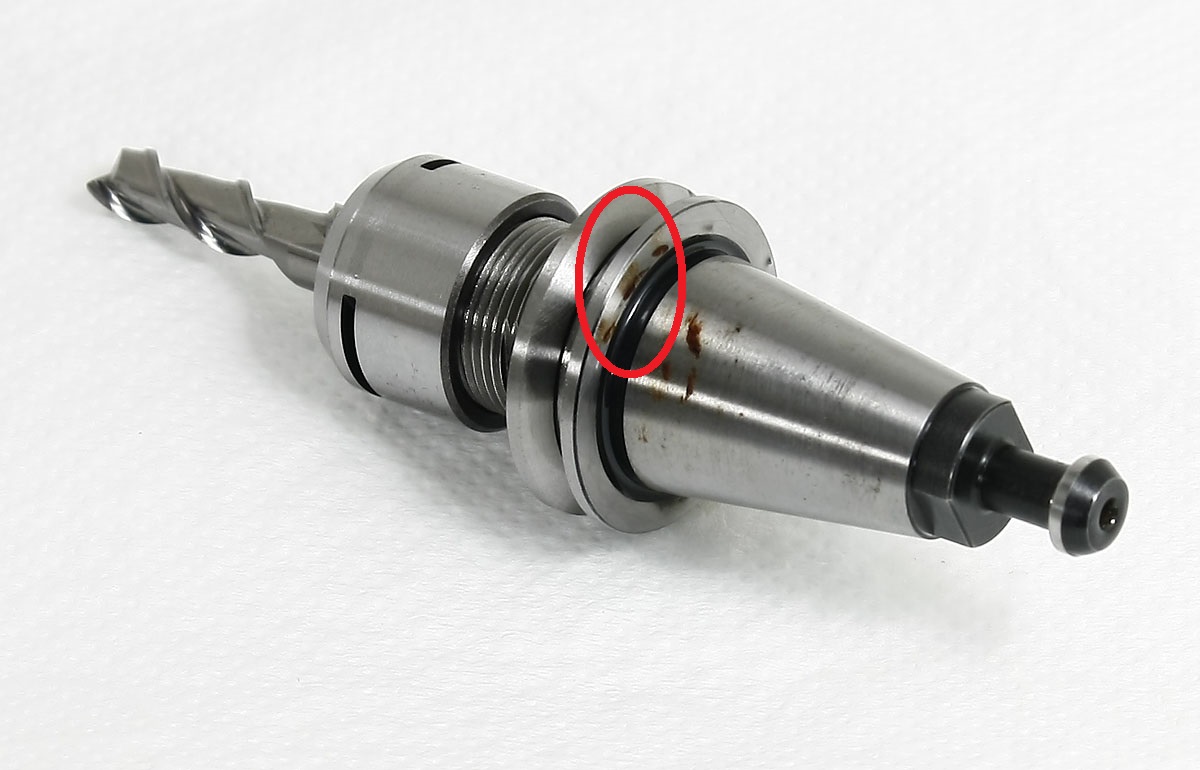

    Die Spindel ist mit 40cm³/min angegeben und mein Spanvolumen liegt nur bei 7,5 c,³/min. Darf kein Problem sein. Ist es aber.
    Da ich mit einer erneuten Instandsetzung nicht weiter komme da bereits alles instand gesetzt ist muss nun nach einer Lösung gefunden werden. Ich habe 5 Original Werkzeugaufnahmen die mit 400€/Stk nicht ganz günstig waren. 20 Weitere habe ich mir für rund 150€/Stk. Nachfertigen lassen.
    Auffällig ist das trotz höherer Schnittkräfte durch höheren Hebel dieses Problem bei den original Werkzeugaufnahmen nicht besteht. Mit den nachgemachten Werkzeugaufnahmen habe ich jedoch Rost am Werkzeug. Ich habe nun 5 neue Fräser bestellt und werde die mal mit der original Werkzeugaufnahme und mit der nachgemachten Werkzeugaufnahme testen und hoffe das sich daraus etwas ableiten lässt. Ich denke schon.
    Neuentwicklungen werden ab April gefräst und die aktuelle Produktionsrunde soll ende März abgeschlossen sein was recht knapp wird. Neu sind Sapphire Pulse RX 7800 XT Gaming sowie EVGA RTX 3070 TI XC3. Wer interessae hat seine Karte einzusenden der ist herzlich eingeladen.

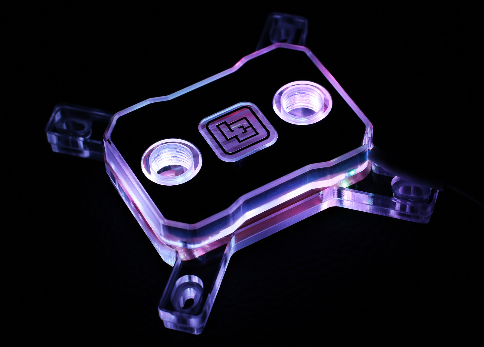

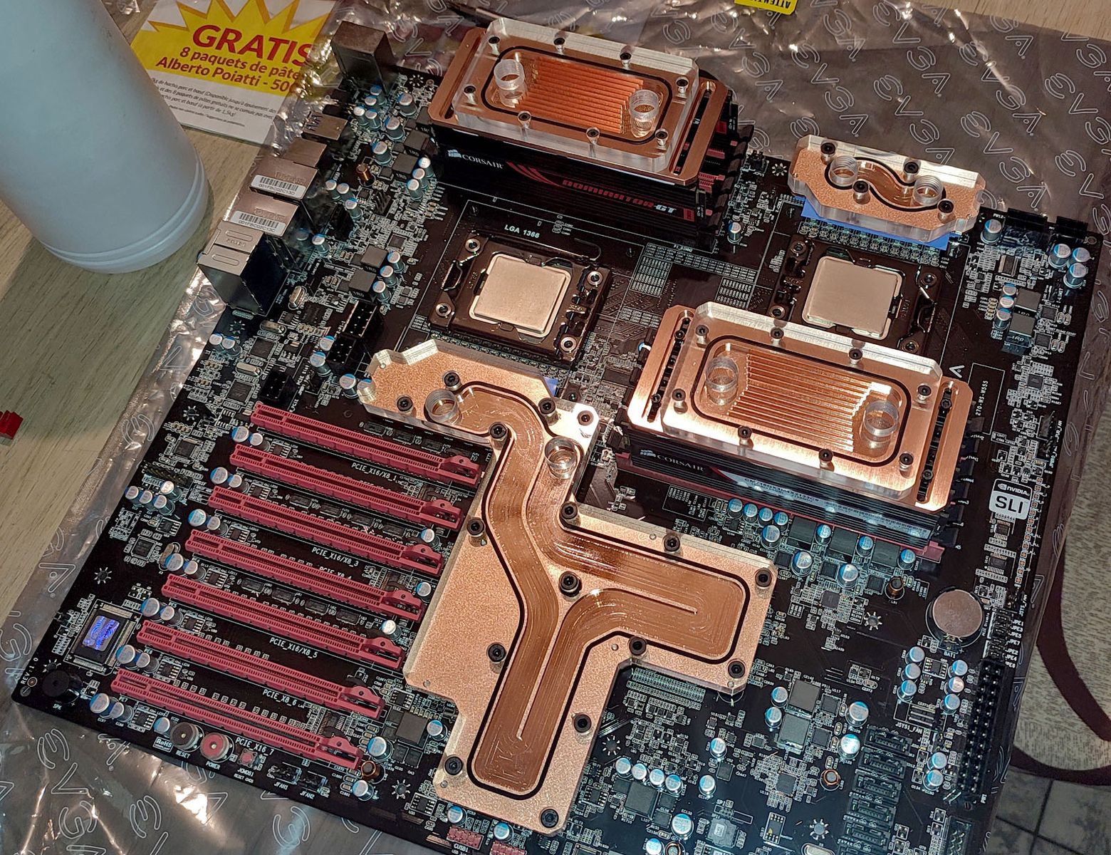

  • Hi,

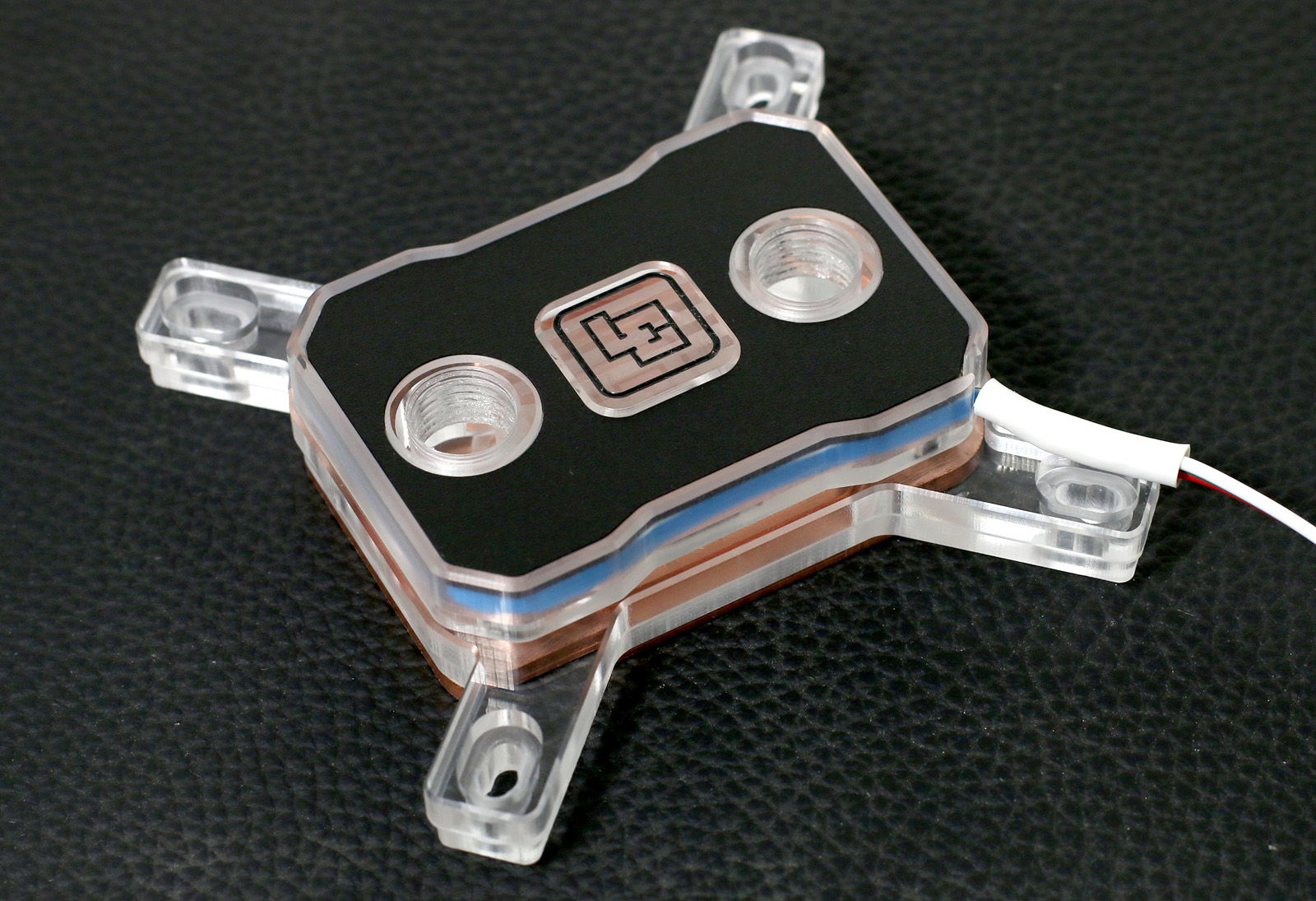

    in den vergangenen Monaten habe ich wieder einige neue Wasserkühler gebaut. Präsentierfähig ist ein Slot A Kühler für den AMD K7 sowie ein Prototyp für einen 6X Ramkühler basierend auf den Corsair Dominator DDR3. Ich habe mir Bykski Heatspreader für DDR4 und DDR5 gekauft und schau mir mal die Lochabstände an. Der Kühler wird dann darauf angepasst. Ferner erhält er dann noch ein anderes Design mit Kunststoffblende und aRGB. Weiterhin wollte ein Kunde 2 separate Wasserkühler für das Asus X299 sage aus Vollkupfer. Dem konnte ich gerecht werden. Playstation 5 und XFX 7800XTX befinden sich gerade im Zulauf für den Praxistest.
    Ansonsten wurde der No UNO auf Igorslab getestet mit einen wie ich finde verheerenden Rating. Schade auch das ein nicht erfahrener Reviewer dieses Review durchgeführt hat L Man sagt der Kühler sei zu groß und es könnten Kollisionen mit Ram geben was persé auch anderen Kühlern von Aquacomputer oder EKWB passieren könnte. Wobei sich mein Kühler da noch im Bereich der Keepoutarea aufhält. Zu groß ist ergo nichts! Die Vollmetallversion wird gerügt dass die in keinen Kupferradiatorkreislauf eingebaut werden sollte da der Kupferradiator dadurch zerstört wird und leider Gottes hat man das Risiko in Kauf genommen und hat den Vollmetallkühler für ein paar Stunden in den Kreislauf zu integriert.
    Man erfindet das Pseudoargument wie eine kippelige Backplate und behauptet dass 2 Akzentplatten im Lieferumfang beiliegen würden. Man gibt an den Kühler nicht sachgemäß montieren zu können da man keine Referenzpunkte habe, was so persé Quatsch ist da die Backplate an sich so nur einen Referenzpunkt hat. Die Auswahl fällt entsprechend dünn aus welchen Referenzpunkt man hernehmen muss wenn es nur einen gibt.
    Dann hat man den Kühler mit 0,6Nm Drehmoment angezogen und sich gewundert warum Frame und Backplate sich massiv biegen ( Bilder wurden veröffentlicht) unter den Vorwand dass man sich nicht mehr wegen der M3 Schraube zutraute die aber mehr als 3x so viel Drehmoment verträgt…. Bei sachgemäßer Montage haben wir 0,12Nm Drehmoment was einer Anpresskraft von 550N entspricht. Diese 550N sind nicht sehr viel, aber auch nicht sehr wenig. Man vergleiche das mit den Velocity 2 der mit 0,6Nm angezogen wurde und somit auf einigen LGA’s nicht mehr funktioniert da das System schlichtweg durch erhöhte Kräfte nicht mehr postet. Damit wäre auch geklärt warum der Velocity 2 relativ weit vorne ist. Wo er bei akzeptablen Anzugsmomente steht, kann man im Intelranking auch nach verfolgen -> Mittelfeld. Als Fazit könnte man nun meinen dass der No. UNO Acryl nichts taugt, und die Vollmetalversion Kupferradiatoren zerstört bzw. nur für Aluradiatoren geeignet ist. Das ist falsch.
    Eloxiertes Aluminium reagiert nicht mit Kupfer. Es gibt noch heute, nach 20 Jahren, HDD Kühler von Aquacomputer die mit eloxierten Aluminium störungsfrei funktionieren. Genauso wie diverse Wasserkühler vom Industriezulieferer Innovatek. Gab nie Probleme. Zum Ablauf sei wie folgt gesagt dass der Uno Acrylkühler zuerst mit 0,6Nm getestet wurde und das System in die Notabschaltmodus brachte. Die Folge ist das sich die Bodenplatte und der Frame verzogen hat. Somit hat man mit 0,3Nm nachgetestet nach dem die Bodenplatte krumm war. Im Ranking würde der Kühler dann im Bereich des Thermaltake Pacific SW1 Plus liegen ( Mittelfeld), was der Reviewer aber nicht gebracht hat... Danach hat man die verzogene Bodenplatte an den Aluframe montiert und getestet mit akzeptablen Ergebnis. -> Platz 5. Dann stelle man fest das man falsche Durchflussmengen ermittelt hatte und testete den Uno Acryl noch mal nach mit entsprechenden Ergebnis -> letzter Platz bei 0,3Nm … mit einer stark verzogenen Bodenplatte. Ferner sind 0,3Nm noch immer zu viel des Guten für die Acrylglasvariante.
    Aufgrund der Montageproblematik habe ich mir eine Vorrichtung gebaut um die Anpresskraft von CPU Wasserkühlern ermitteln zu können. Aktuell macht der Sensor bei 550N, also 55Kilo dicht. Ein weiterer Sensor ist bestellt. Der riegelt bei um 2000N ab. Der Mai besteht unter anderen auch daraus den Cutoff der Anpresskraft zu ermitteln. Sowohl von der Alu, als auch von der Acrylglasversion. Es wurden sich ferner Samples anderer Hersteller beschafft um zu prüfen mit wie viel Anpresskraft diese arbeiten.
    Um es auf den Punkt zu bringen:
    Das Fazit des Reviews ist Quatsch. Der Vollmetallkühler zerstört gar nichts und die Acrylglasversion ist tauglich was eigene Messungen belegen. Die Sheet lade ich auch mal hoch. Die kann sich jeder zum Abgleich mal zu Gemüte führen. -> Uno Acryl = 0,5K vor Core 1! Angermerkt sei bei einheitlichen Anzugsmomenten. Ob der UNO Acryl davon profitiert, oder Leistung abgegeben hat wird im Mai ermittelt.
    Auch die Montage wurde bei Igorslab bemängelt, was ich noch nachvollziehen kann. Umständlich finde ich sie nicht. Anders und aufgeräumter schon. Die Wahrscheinlichkeit ist hoch das hier noch etwas kommt. Ich habe Druckfedern bestellt und möglicherweise werden ab den nächsten Chargen dann Druckfedern verwendet nebst M3 Gewindebolzen um es den Reviewer, der ja auch ein Teil der Zielgruppe ist, es Recht zu machen.
    An den Ergebnissen kann ich so nichts sagen. So wie der Test durchgeführt wurde, sind die Werte erwartungsgemäß. Es hätte mich aber gefreut wenn die Montage sachgemäß abgelaufen wäre um die tatsächliche Performance ermittelt zu haben. Die Ergebnisse sind daher mit größter Vorsicht zu genießen. Abschließen möchte ich mal mit 2 Zitate des Reviewers selbst, der sich selbst bis auf weiteres für weitere LE Produkttests raus genommen hat:
    Dass dein Block auf einer planen CPU potentiell viel besser performt und dass unsere CPU konkav ist, werden wir natürlich vorrangig erwähnen
    Damit sind der IHS und Coldplate beide konkav, quasi der worst case
    Beides fand im Review keinerlei Erwähnung. Leider. Im Review wird auch von Nachtests gesprochen dessen der Reviewer vermutlich nicht nachkommen wird. Ich habe dem Reviewer eine Mail geschrieben mit den Unklarheiten und habe unter den Review in den Kommentaren alles detailliert ab Seite 2 klargestellt. Auch Bilder hochgeladen ect. pp. Jeder ist herzlich eingeladen sich an die Diskussion zu beteiligen. Leider bleiben meine Anmerkungen vollständig ungehört außer eine frühere Anmerkung das die Core Backplate aus Stahl und nicht aus Alu sei… … aus meiner Sicht ist es sehr schade.
    Anbei der Link zur Excelsheet der kompletten Auswertung:
    http://www.liquidextasy.de/files/UNO_vs_core1.xls
    Anpressvorrichtung:
    Ram 6X Kühler:
    AMD K7 Slot A Kühler:
