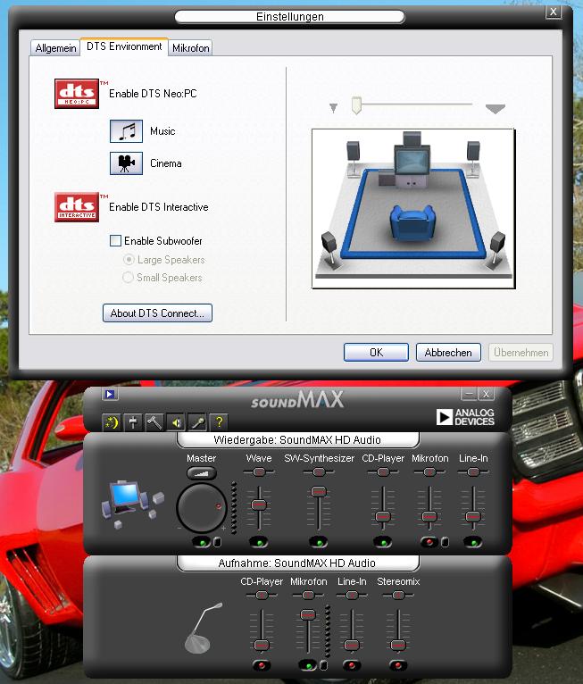

    Edit: Hab noch n Bild angehängt, wird zwar nicht viel bringen,
    vielleicht nur zur orientierung.

  • Zum USB hab ich noch keine Lösung gefunden, aber beim Sound bin ich etwas weiter gekommen.
    - Das im Trillian und im Windows (Herunterfahren) muss mit einer verzögerung
    am Verstärker zu tun haben. Denn der Anfang eines Geräusches wird etwas unterdrückt (wenn er vorher kein Signal erhalten hat).
    - DVDs und Winamp laufen jetzt einwandfrei.
    Das Problem liegt jetzt nur noch bei den Spielen.
    - Der Soundtest im Counter Strike Source funktioniert, doch in Game hab ich dann keinen Sound mehr
    - Im Battlfied 2 hör ich immer noch das Pfeifen
    - in manchen Spielen wie z.B. Need for Speed - Most Wanted funktioniert der Sound
    am Kabel liegt es sicher nicht
    Treiber hab ich den aktuellsten
    Edit: Headset funktioniert bei allen Anwendungen einwandfrei
