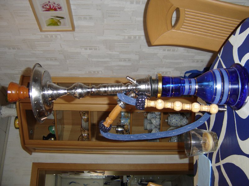

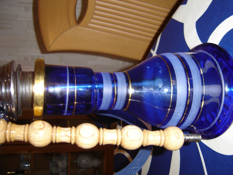

    diese wasserpfeife hat unten ein blaues gefäß welches ich gern mit LED's beleuchten würde.
    es sollte dann so aussehen
    http://www.erfindermarkt.de/forum/showthread.php?t=304
    da es ein blaues gefäß ist denk ich das weiße LED's angebracht sind um kein farben misch masch zu bekommen.
    ich will keinen tisch bauen da die shisha alleine schon 80 cm hoch ist und mit tisch fast so groß wie ich wäre..... :ugly

  • Gerade wenn du weiße LED verwendest müssen die nicht so hell sein, weil weiß subjektiv heller erschein als andere Farben. Probiers einfach aus, was dir am "Chilligsten" vorkommt.
  • Sicher kommt das blaue Glas mit blauen LED besser rüber, aber letztlich sind selbst blaue led heller als das dunkle blaue Glas. Insofern nicht wesentlich anders als weiße LED. Andere Farben disqualifizieren sich selbst.

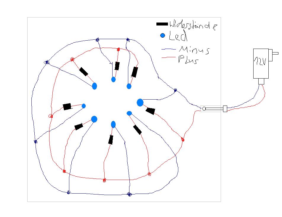

  • bräaucht ich dann vor jder led einen wiederstand oder insgesamt nur einen.
    ne reihenschaltung war nru 1 wiederstand oder?
    MFG seebert
    :plexmodsign
    Einmal editiert, zuletzt von seebert (2. Juli 2006 19:01)
  • theoretisch kannst du bei einem Vorwiderstand eine Parallelschaltung von LEDs anklemmen. Kommt immer drauf an wie viele. Kannst auch für jede LED einen nehmen.
    Bei ner Reihenschaltung brauchst du aber ein höhervoltiges NT. Je nachdem welche LEDs du verwendest und wieviel die einzelne zieht. Prinzipiell brauchen gerade weiße und blaue LED mehr Saft als andersfarbige.

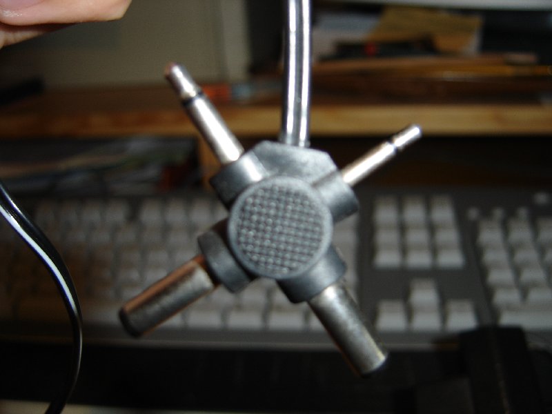

  • Japp, wäre optimal. Bei dem 3,5Klinkenstecker findest du sogar passende Buchsen für, sprich brauchst keine Cinch-Stecker.
    Komisch nur, dass oben was von 7-fach Adapterset steht unten 5-fach Adapterset und abgebildet ist ein 6-fach Adapterset.
