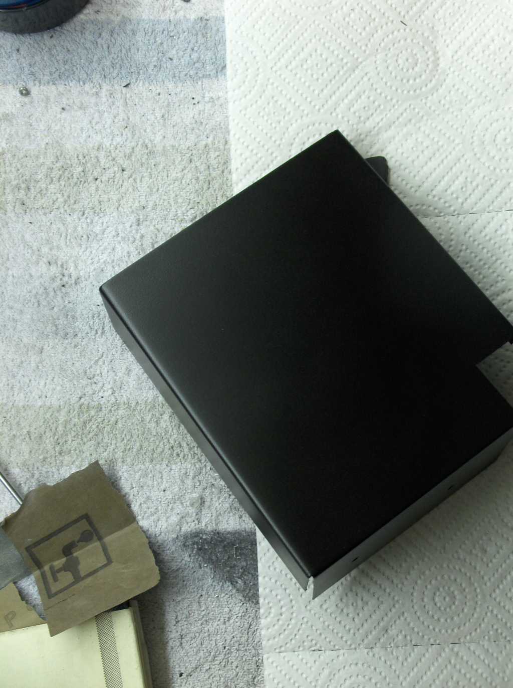

hmmm ich muss schon sagen...der dupli-color Lack ist echt geil
Ich habe angefangen zu lackieren, in den nächsten Tagen wird das dann auch erledigt sein.
Erst einmal nur Blende für die Schalter und Kabelabdeckung lackiert. -

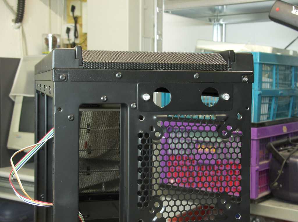

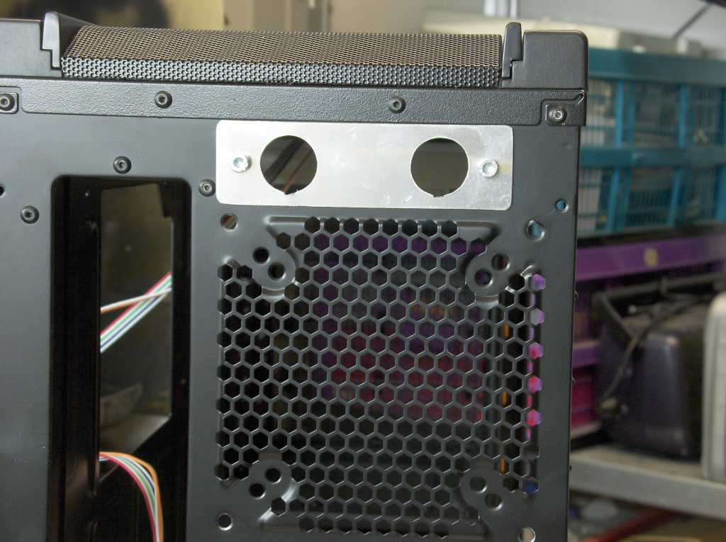

das waren ja auch mal die Löcher für die wakü, von daher gar kein Falscher gedanke

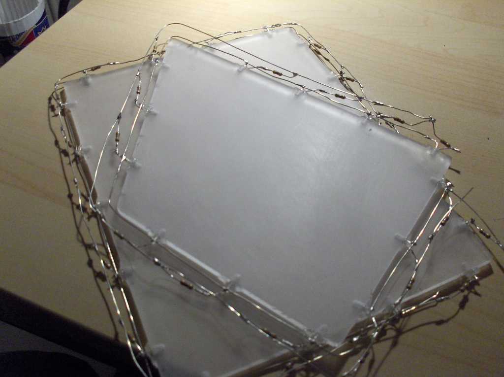

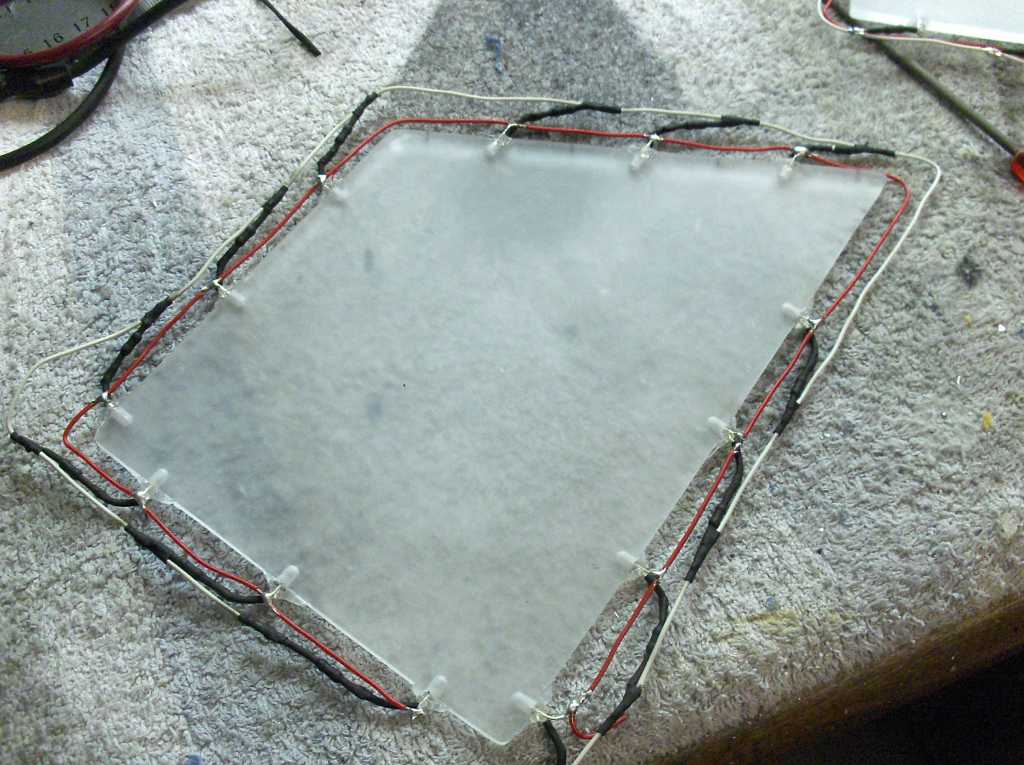

habe wiegesagt nochmal verlötet. Außerdem noch für die Schalter der Beleuchtung eine Blende gebastelt.

jupp genau so einer ist das. Er ist aus Kupfer und hat eine Durchsichtige Lackierung und er ist nicht grad sehr dünn. Etwa 1mm ist der dick, wenn das überhaupt als dick zählt
Ist nur schwierig den zu verlöten, denn man muss den Lack ja erst einmal verbrennen...und bis er gut vom Kolben verbrannt ist, ist die Leds bestimmt durch. Also habe ich einfach stink normalen Draht genommen, sieht halt nicht so schön orange aus. -
Ich habe gedacht, das wär son draht der lackiert ist und somit isoliert ist. Naja habe mich wohl in der Kiste vergriffen.
Ich habs jetzt nochmal mit isolierten kabel gemacht. -

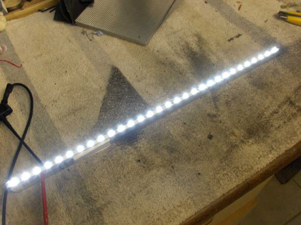

Mich erreichte die Led Lieferung, und ich habe sofort die Smd-Leiste getestet und muss sagen, das die schon ziemlich hell ist. Der Vorteil ist auch, das man sie alle 3 Leds nach belieben abschneiden kann, ich denke ich werde 2 - 3 Teile draus machen.
Die Helligkeit kommt auf den Bildern vlt nicht so rüber, aber es fällt schon schwer direkt ins Licht zu gucken. Meine Cam ist halt nciht die Beste... -

ich habe mir jetzt ne smd-leiste mit 170 lumen bestellt und orangene Leds mit 5000 mcd. Mal gucken wie hell die sind. -
