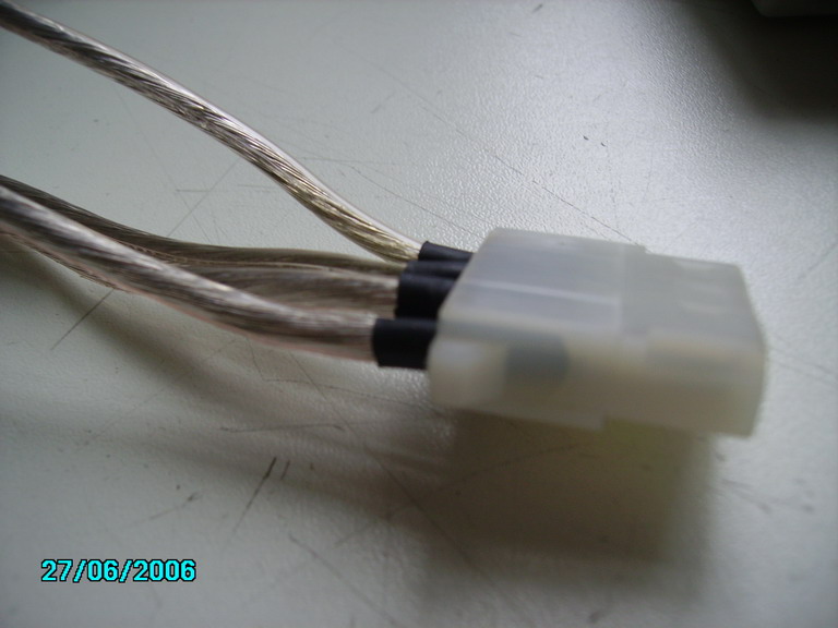

    Und noch der Anschluss am NT, da hab ich einfach nen KG-Stecker aufgeschnitzt und die Kontakte einzeln mit Schrumpfschlauch gesichert.. hält bombig..

    2.Die Originalkabel sind vielleicht optimal für die Leistung ausgelegt, aber dickere können ja nicht schaden oder? Im Gegenteil kann jetz sogar mehr durch die Leitung xD
    3.Mach du Schrumpfschlauch drüber! Mir gefällt das Kabel besser wie jeder Schlauch oder sonstiges... ausserdem sind die jetzt Transparent und schwarz würde nich zum case passen und wenn ich transparenten Kabelschlauch nehme dann seh ich das bunte wirrwarr drunter immernoch. Und ich weiß nicht wo "die sind so bunt/sehen blöd aus" ein Mädchenargument ist... schonmal was von "dezent" gehört oder meinst du das wort "einfarbig" wurde nur für Mädchen erfunden ???? !!
    Jo genau, die normalen sehen doch total bekloppt aus... alles so bunt, nja und funktionieren werden die auf jeden fall, da der querschnitt noch dicker ist als bei den originalen..... ich mache mir nur sorgen weil die transparenten ja dicker sind und da nicht viel Platz beim ATX Stecker sein wird, aber wahrscheinlich wird man den gar nicht sehen und dann brauch ich das auch nicht machen
