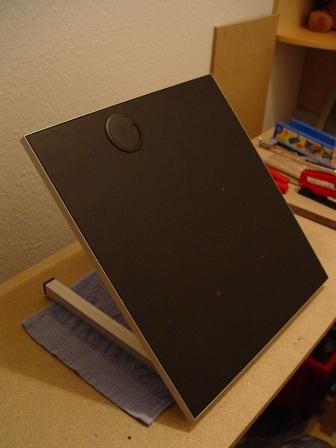

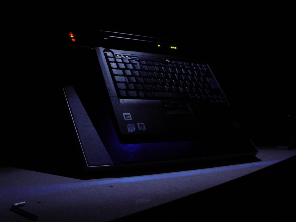

hier noch ein Pic vom Notebook Riser im Einsatz (endlich wieder entspannt sitzen :D)
Der Leuchteffekt kommt auch ganz gut zur Geltung (auf dem zweiten Bild mit aktivierter Tastaturbeleuchtung des T60).
...und was soll ich sagen...es hält (immer noch :thumbup)

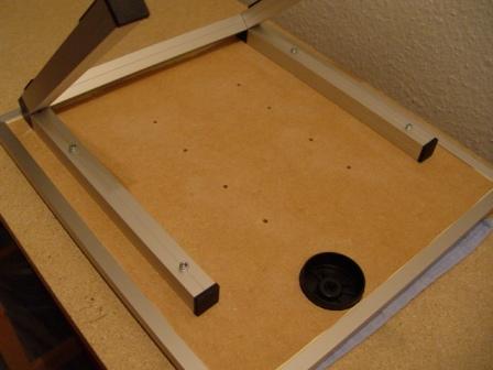

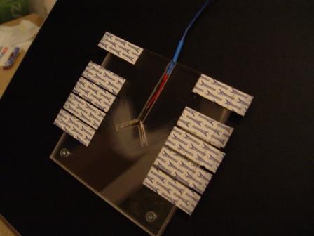

Da ich an der Docking Station keine Möglichkeit fand, diese mit dem Plexiglas zu verschauben, habe ich stattdessen tesa Powerstrips verwendet. Die lassen sich später rückstandsfrei wieder ablösen aber kleben wie Gift (1,5 Kg pro Strip; davon 10 Stück sind 15 kg, das sollte reichen).

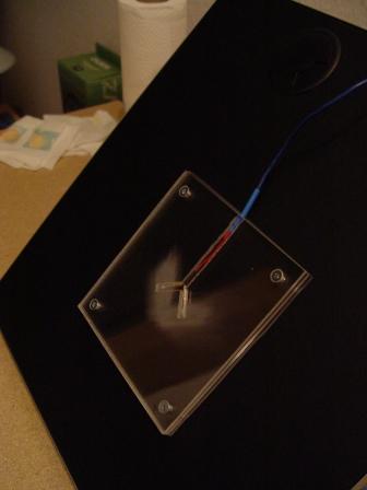

Auf der Grundplatte verschraubt sieht das dann so aus (die Bohrlöcher vorher ordentlich mit dem Senker bearbeitet, damit die Schraubenköpfe bündig mit der Oberfläche vom Plexiglas sind.

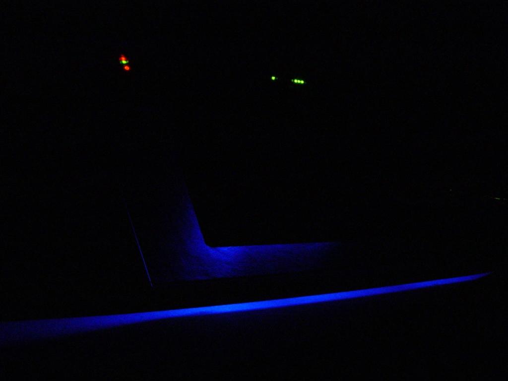

Notebook und Docking Station sollten leicht über der Grundplatte mit dem Leder schweben. Also habe ich in der Restekiste im Baumarkt eine Platte mit gutem, stabilen Plexiglas ergattert und daraus drei Stücke geschnitten und in der mittleren Platte einen Y-Steg ausgefräst, um dort die Beleuchtung unterzubringen.

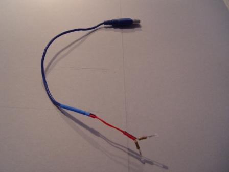

Hierzu habe ich ein altes USB-Kabel mit zwei blauen 3mm LEDs inkl. Vorwiderständen verlötet und mit Schrumpfschlauch sauber isoliert.
Das Plexiglas habe ich mit Schleifpapier an den Leuchtstellen der LEDs mattiert, um den Abstrahleffekt weicher zu bekommen.

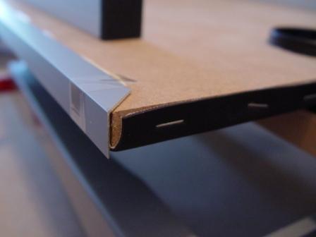

Die Kanten sollten mit eloxierten Aluminium L Profilen abgeschlossen werden. Also 4 Stück davon auf Gehrung gesägt, die Kanten sauber nachgefeilt und angepasst und dann mit Montagekleber auf die Rückseite geklebt.

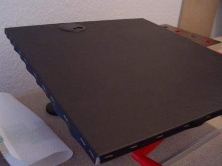

Bei Conrad habe ich mir in der Autozubehörabteilung schwarzes Kunstleder für die Oberflächenbeschichtung besorgt. Ordentlich Sprühkleber aufgetragen, vorsichtig abgerollt, fest angedrückt und über Nacht trocknen lassen.
Die Ränder mit Heftklammern festgetackert und dann zur Rückseite mit scharfem Cutter bündig abgeschnitten. Zuvor hatte ich noch eine 60mm Öffnung für den Kabeldurchlass gebohrt sowie Löcher für die Befestigung der Halterung der Docking Station.
