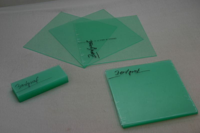

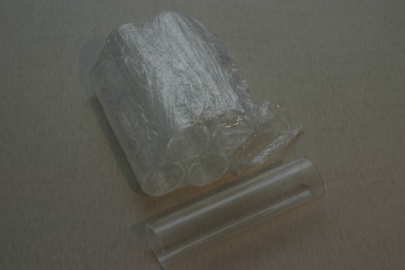

Heute kam mein Plexiglas. Gleich einmal geschaut ob alles dabei war

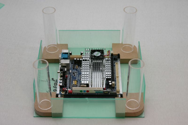

Dass ihr euch das Case nun etwas vorstellen könnt einmal der Roh-Aufbau mit Plexi... -

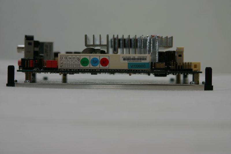

Gleich ausgepackt und geschaut, ob es denn auch auf den Mainboardträger passt... und ja, es passt
