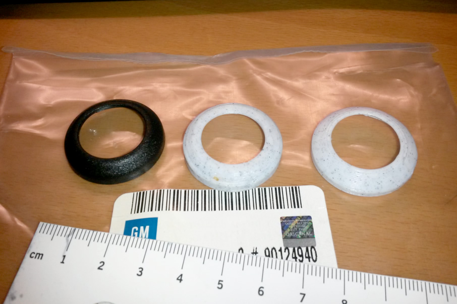

    bei meinem Ascona sind jetzt innerhalb von ein paar Monaten die Plastik-Rosetten, welche das Türschloß einfassen kaputt gegangen (altersschwäche) und von der letzten mir verbliebenen noch nagelneuen Rosette probiere ich derzeit ein 3D Modell mittels Sketchup zu erstellen.
    Sketchup habe ich aus dem Grund gewählt, da ich mit FreeCad oder gar Autocad völlig überfordert bin und Fusion 360 auf meinem Rechner nicht starten wollte.

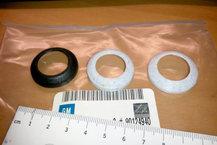

    Bisher habe ich zwei Modelle von der Türschloß-Rosette angefertigt und gedruckt, wobei der erste Entwurf (auf dem Bild ist links das Original, mittig der erste Entwurf und rechts der Zweite) noch vieeeel zu wulstig war, der Zweite kam dem ganzen dann schon näher aber ich muss es noch im Durchmesser einen Tick kleiner machen und ja die Form ist irgendwie schwierig nachzumachen.
    Am schlimmsten finde ich das "Folge mir" Werkzeug in Sketchup, welches irgendwie nur ziemlich widerwillig so folgen will, wie ich es gerne hätte. :lol
    Also irgendwie so eine Mischung aus Entwurf eins und zwei muss es werden...

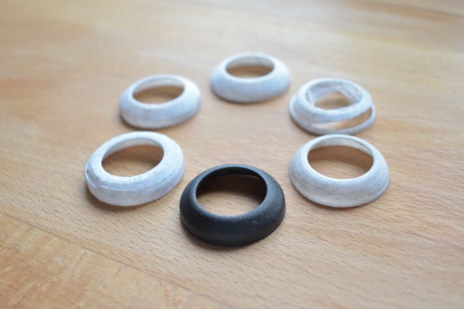

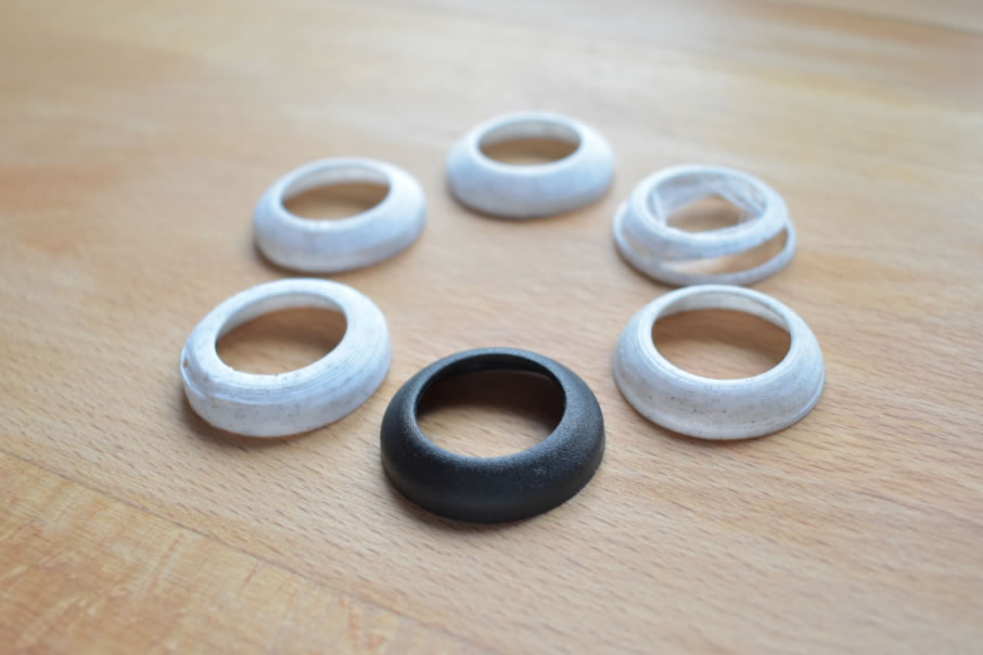

    Nach ein paar weiteren Versuchen, habe ich die Abdeckung (Rosette) dann doch hin bekommen (die auf dem Foto rechts von der schwarzen Originalabdeckung ist der letzte, finale Entwurf), hatte einmal die Wandstärke zu dünn gemacht und es in Cura nicht simuliert, daher fiel mir das erst beim drucken auf. :hihi
    Auf jeden Fall habe ich jetzt ein passendes Modell falls da mal Bedarf bei mir besteht. :dancerugly
