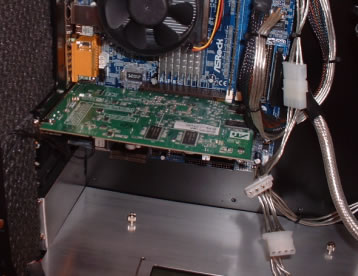

    hab heut ma wieder bischen am Rechner geguckt und überlegt...
    so wie es aussieht ich werd die PCI Graka rausschmeißen und mir ne Radeon8500 einbauen, dann demnächst das PSone LCD fertigmachen und über den TV-Out der Radeon ansteuern, weil so ganz astrein läuft das über den VGA doch nich... heißt ich werd die Tage ne neue Abdeckung für die Radeon basteln müssen... naja und am LCD muß ich sowieso noch einiges machen, das ist im moment noch in seinem Originalgehäuse drin tztztz ;)
    achja, die Radeon ist passiv gekühlt (hab da mit der Gefrierfachmethode den Kühler runtergerissen :D und n netten Zalman Passiv Kühler draufgemacht).
