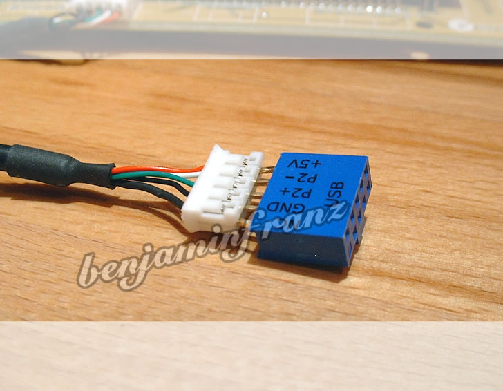

    Auf der Gigabyte Webseite gibt es zu dem Mainboard auch ein Handbuch, runterladen, anschauen und man weiß die gelben Stecker oberhalb der Sata Anschlüsse sind für USB. Die Stecker die parsec zeigt sind genau die selben wie die auf dem Gigabyte Board nur in Gelb. Das dort mehr Pinne sind liegt daran, es sind immer zwei USB Anschlüsse in einem solchen Stecker vereint.
    Heißt eine von den beiden Reihen kann für dein Medion USB Teil verwendet werden.
    Die einfachste Möglichkeit wäre so einen USB Connector Stecker (gibts bei ebay etc.) zu verwenden, oder du nimmst so ein Slotblech mit USB Anschlüssen, zerschnibbelst das und greifst dort einen USB Anschluß ab.
    Also USB passt immer vom Prinzip.. nur die Stecker sind halt unterschiedlich und da muß man dann basteln.

    zum besseren Verständnis hier noch nen Bild wie ich mein Shuttle VFD am USB angeschlossen hatte.. das blaue ist besagter USB Connector (liegt bei div. Mainboards dabei oder halt über ebay zu bekommen).
