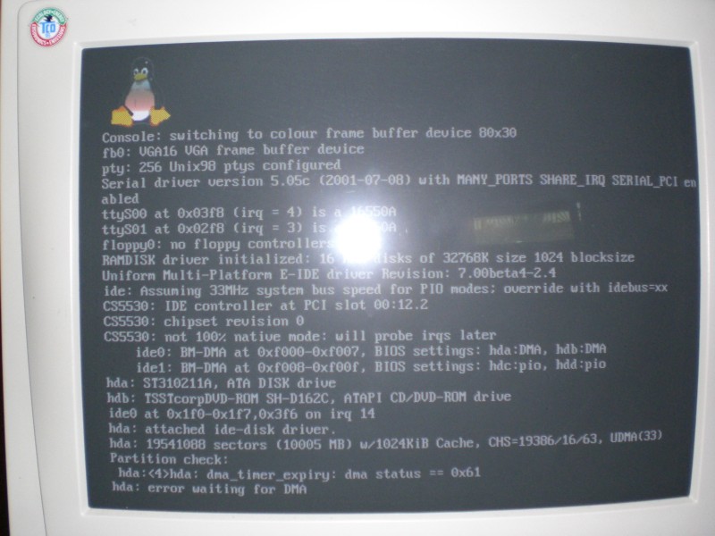

Hab inzwischen rausgefunden, dass die Meldungoffensichtlich nichts anderes aussagt, als dass kein RaidController angeschlossen ist^^
Das Grundlegende Problem ist offensichtlich, dass die Software die Platte im UDMA33 Modus ansprechen will und sich dabei irgendwie verschluckt
Habe dann nochmal Eisfair gebootet .. das selbe Bild.
Weiß irgendjemand, wie ich dem System schonend beibrigen kann, dass der DMA Modus nicht aktiviert sein soll?Mfg. HaWW1e
kann es sein das du mit nem falschen partitions format arbeitest? sprich FAT oder so?der brabbelt ja irgendwas von partition error
hast du mal ne live-cd probiert?

Das kann ich mir eigentlich nich vorstellen, denn das letzte Foto (Eisfair) war von CD gebootet, da hat die Formatierung ja noch keinen Einfluss, formatieren würde von der Installation her noch kommen, wenn er nich hängen bleiben würde.
Das wäre n' Versuch wert, werde ich mal probieren und dann das Ergebnis posten.

Was hat das System für nen Bootmanager?
normalerweise kannst du in dem Bootmanager nen paar Startparameter eingeben um gewisse Sachen beim Starten auszuschalten.
wie z.b. ide=noma apm=off acpi=off usw.
