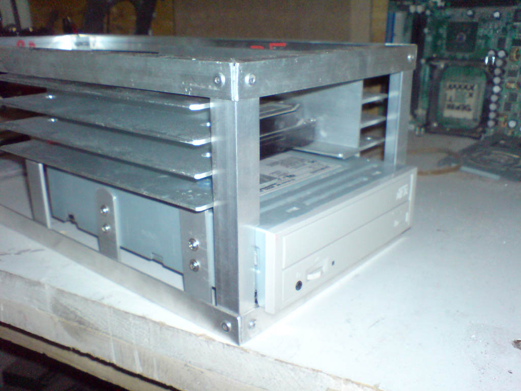

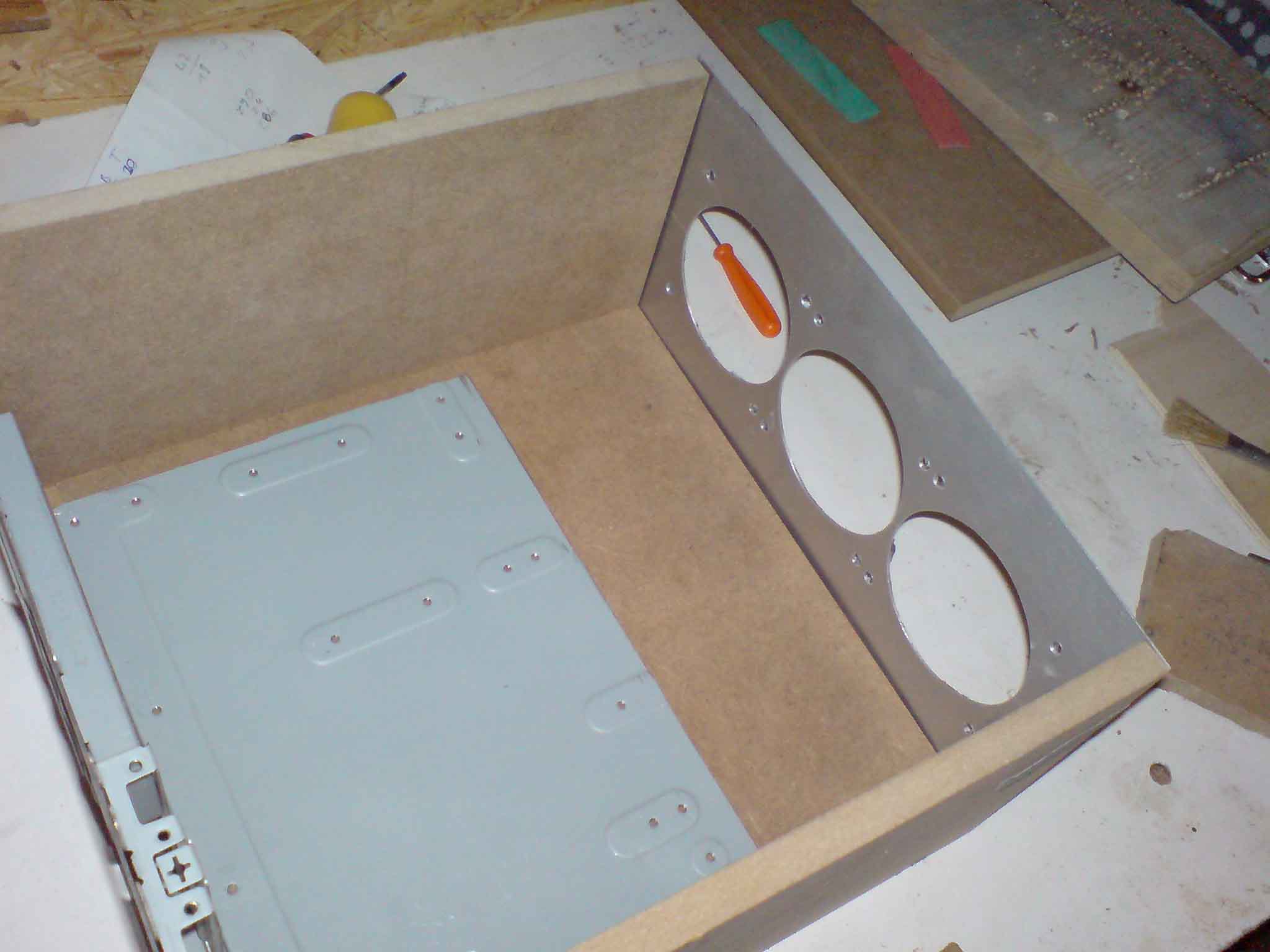

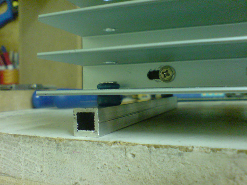

Die Entkopplungen stammen aus einem alten CD-Rom.

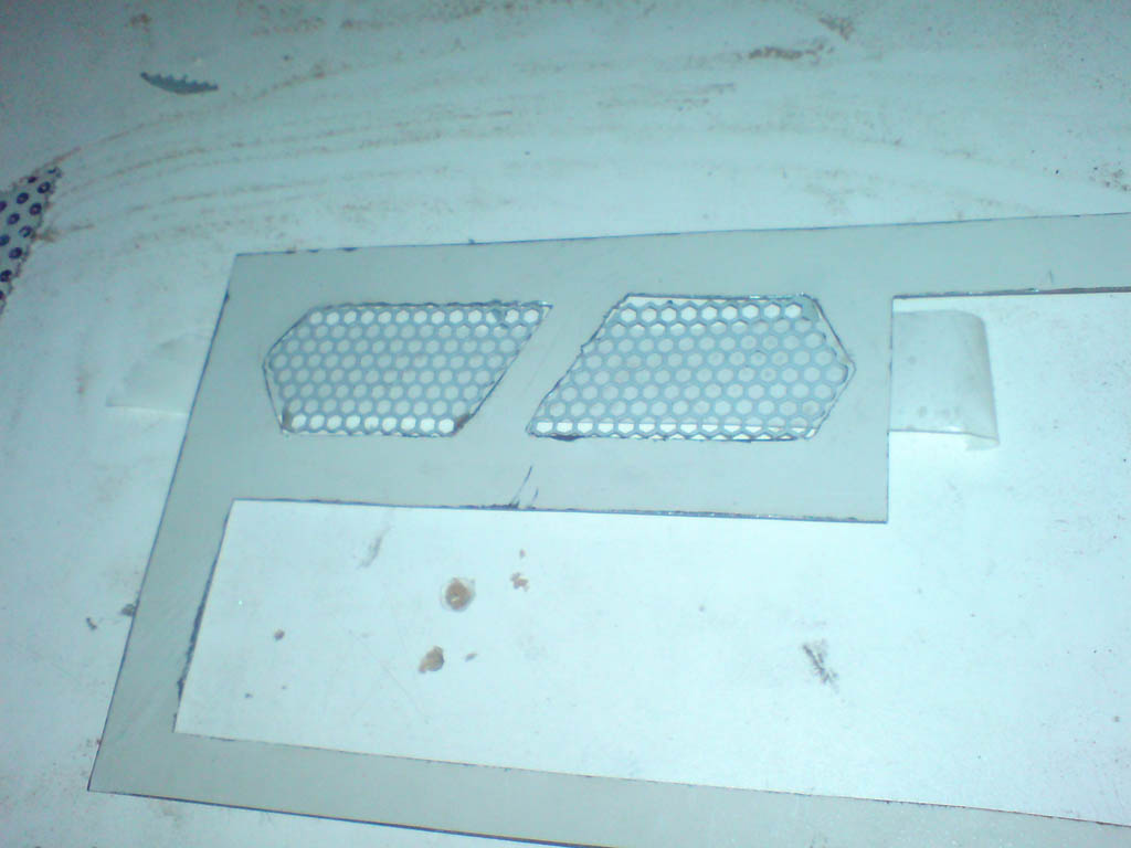

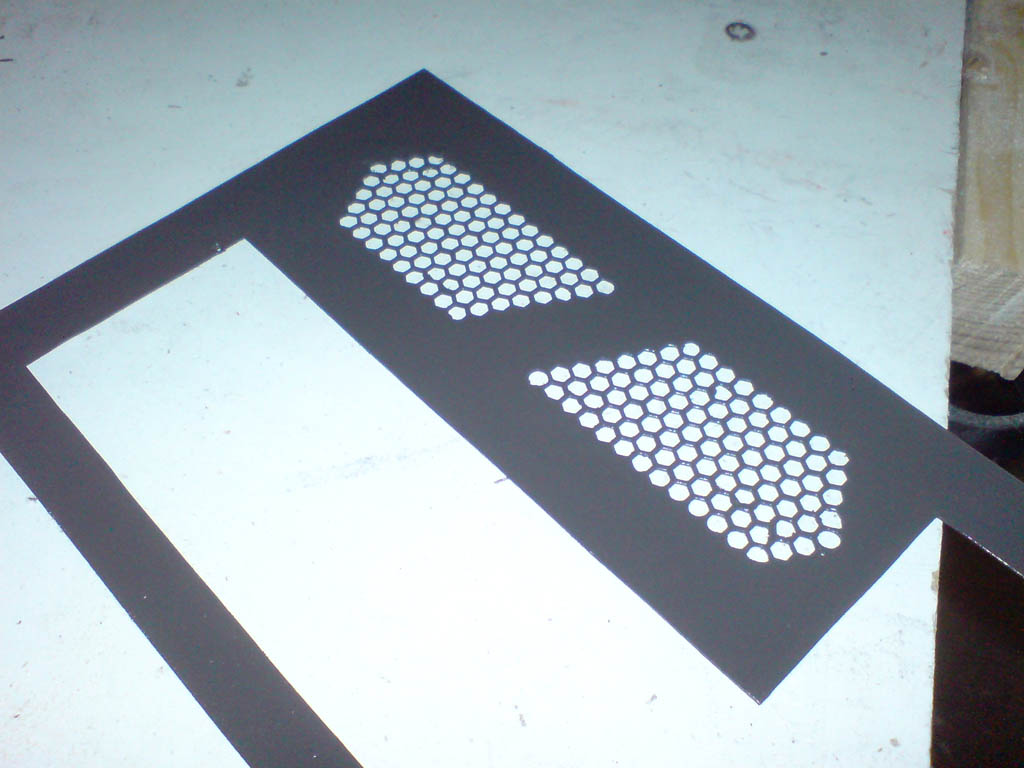

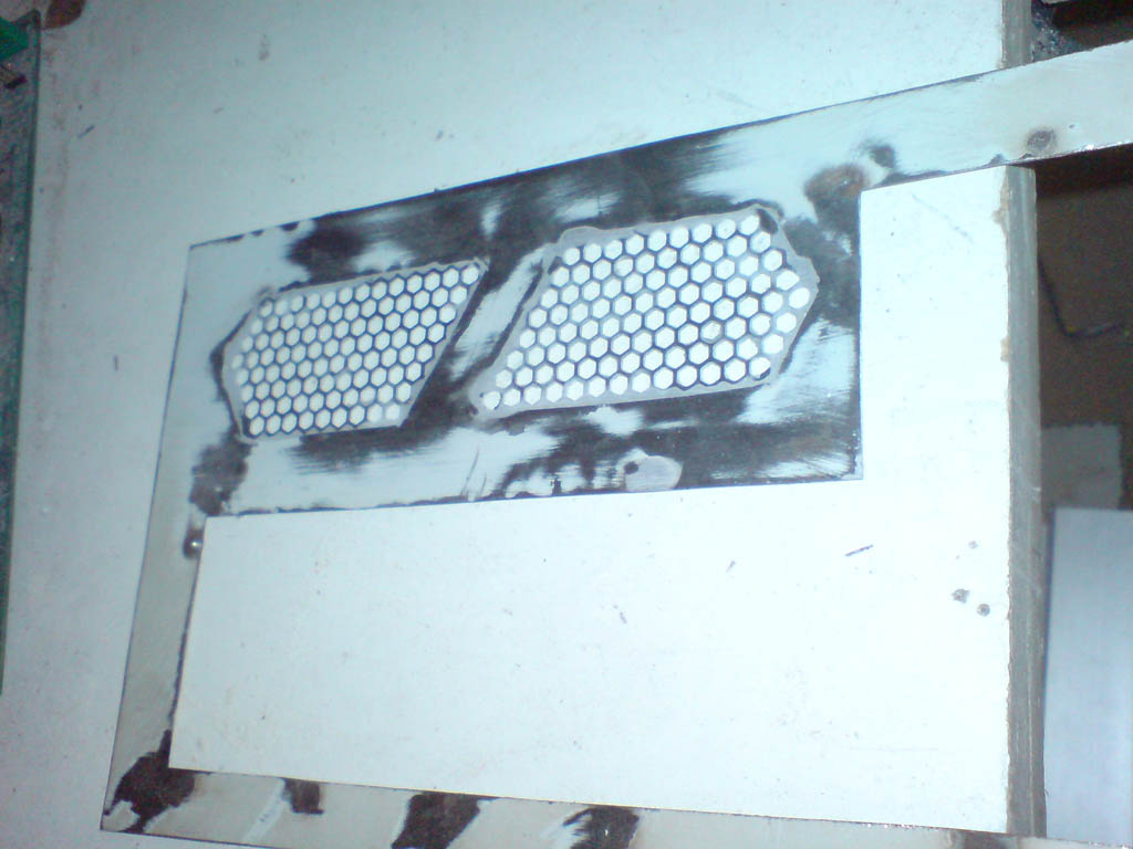

Chr1s: Eingeklebt mit Kraftkleber, dort wo ich Flächen hatte. Den Rest gespachtelt mit Standox Faserspachtel und Standox Softspachtel.
Desh: Mit dem Schweißen ist das auf jeden Fall möglich. Zumal ich von Beruf Schweißer bin. Nur haben die Schweißgeräte die wir haben, ziemlich viel Power für das dünne Material, ich hab sehr wenig Zeit um zwischendurch zu basteln etc...
Mit Kleber und Spachtel hält das auch. Außerdem konnte ich das schön zu Hause im Keller erledigen. -
