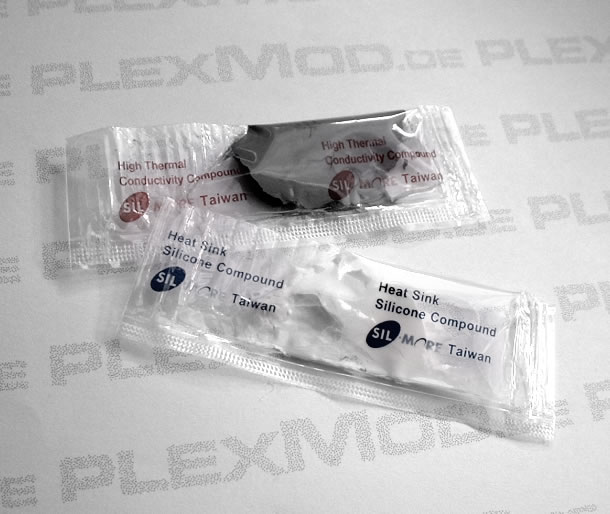

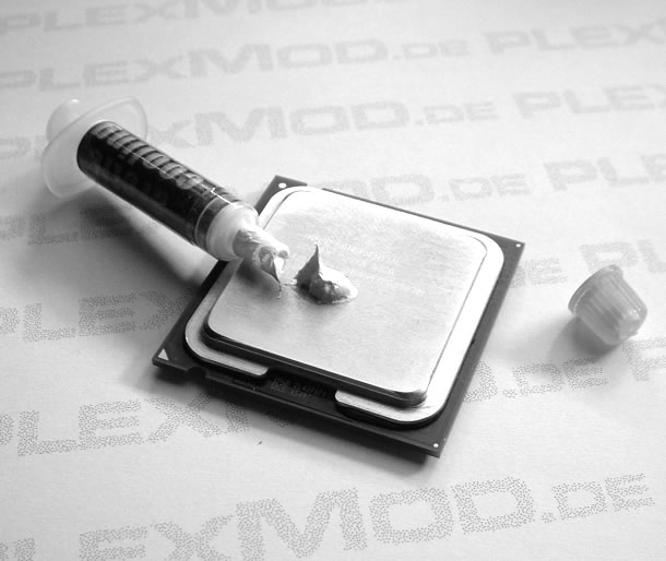

    [attachsubtitle='10921','left','Eine kleine Spritze mit Wärmeleitpaste (aufgetragen auf einem intel Prozessor)'][/attachsubtitle][attachsubtitle='10922','left','Zwei kleine Tüten mit Wärmeleitpaste wie sie bei Prozessorkühlern oftmals beiliegen'][/attachsubtitle]
