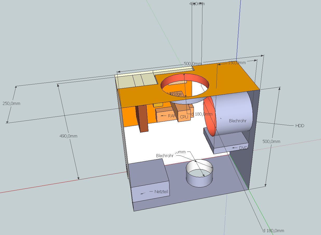

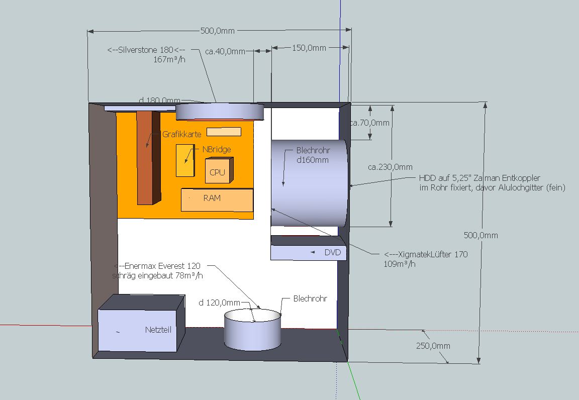

1.
Der Zalman wird in die große Röhre gesteckt, man möge es sich vl wie
eine Art Landeröhre vorstellen für die HDD. Zusammen mit dem Lüfter
bildet das Ganze eine Einheit und wird auch zum Gehäuse hin entkoppelt,
damit ich nicht dauernt saugen muss kommt davor
ein feines Alulochgitter.
2.
Das Board kommt mit den Anschlüßen nach oben, will sagen es stinkt mich
an das man nie so ohne weiteres an die I/O kommt, like silverstone
Raven. Nebenbei spare ich mir ein weiteres Frontpanel. Der 180er
Silverstone kommt neben das I/O.
3. Die Seitenteile sind 600mm lang
und ich brauche nur 500mm, also liegt es nahe das Überschüssige so zu
biegen das ich ein kleines Dach für die I/O habe, da ich aber ja noch
dran kommen muss kommen spezielle Staubbesen dran.
4. Netzteil halt
aufm Boden nebst einem Enermax120 der wird allerdings auf die 120er
Röhre montiert und schräg zur Grafikkarte ausgerichtet.
5. DVD bekommt ne eigene Alublende
6.
Schraublose Seitenteile will sagen die werden von oben "nur"
eingelassen. Damit das nicht klappert beim "Schießen" besorge ich mir
noch entsprechendes Gummi. Auch werde ich das Alu an den Eckführungen
blankpolieren müssen, weils sonst nicht flutscht. Also davor graut es
mir jetzt schon
7. Wenn alles so klappt sollte ich mit insgesamt 12 sichtbaren Schrauben auskommen (jeweils 3 an jedem eloxiertem Aluprofil)So
in etwa sind meine Basisvorstellungen. Inwieweit das mit der Lüftung
funtzt stelle ich gerne zur Diskussion, eventuell kommt die 160er Röhre
90mm übern Boden (wegen Kamineffekt) statt wie vorgesehn 90mm vom
Deckel. Was meint ihr?
Auch mit den CD ROMs als fahrbaren Untersatz
für die Staubfilter im Boden bin ich mir nicht ganz sicher wegen der
Mechanik (aber ich will da unten nicht rumfummeln um die Filter
herauszuziehen^^)
Und über das Design der Seitenteile weiß ich noch
nicht recht, muss wohl noch etwas reifen bevor der Apfel fällt
Auch
beim Deckel wie stimmig das ganze wird, wird die Zeit zeigen...

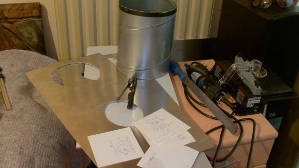

War auch schon etwas fleissig und zeige euch meine Werkstatt
nebst den ersten zwei Alublechen für den Boden. In das Sandwich kommt
später die floureszierende Acrylplatte mit 3mm LEDs (vielen Dank Benny) .
Oh als Füße dachte ich an Aluverkleidung (vorerst) unter den CR-ROMs... -

0,8er Alublech kommt mir schon recht dünn vor bei 700x700mm Seitenteile (blaue Linie in Skizze). Vl kannst ja die redline dazu nehmen Querverstrebungen einzubauen und somit die Seitenteile zu versteifen?
