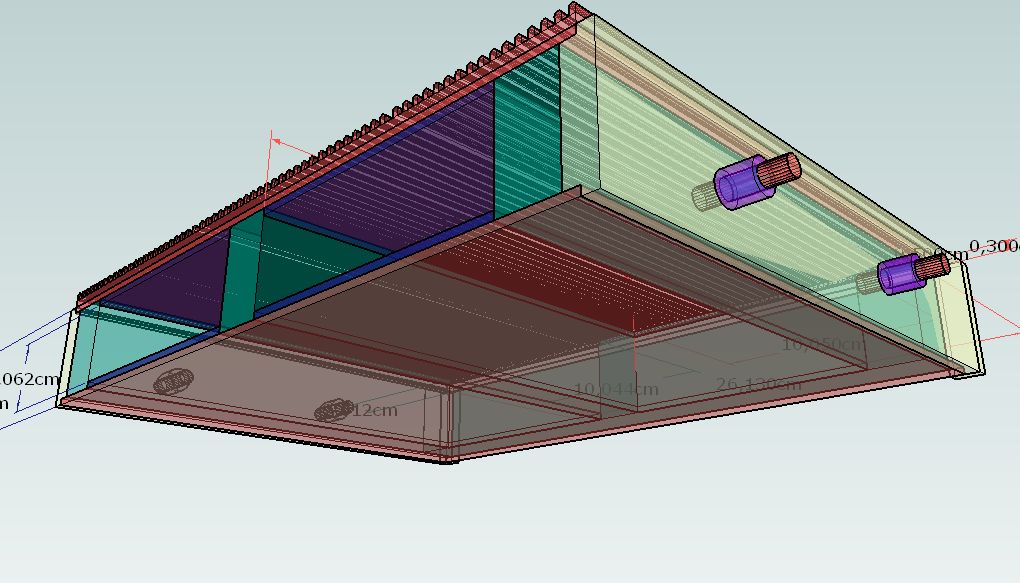

ichbinleise hat die festplatten genauso gedämmt, wie ich es vorhab. deshalb mach ich mir keine sorgen wegen der wärme. wegen dem kuper das ich verwenden will, müsste eigentlich bei meiner konstruktion die wärme besser abgeleitet werden als die von ichbinleise. ![]()

aber wie ihr auf dem bild wahrscheinlich nicht gesehen habt, will ich die moosgummis zwischen den aluplatten haben.
auf den seiten muss der kontakt mit dem kupfer anliegen, sonnst kann die wärme nicht abgehen. auch die stirnseite wird anlegen.
und zum entkoppeln hab ich mir auch schon was überlegt. muss nur noch mit sketchup gezeichnet werden. ![]()
ich dachte zum "reinschieben" mit plexi an den seiten und die dämpfer fürs Case.

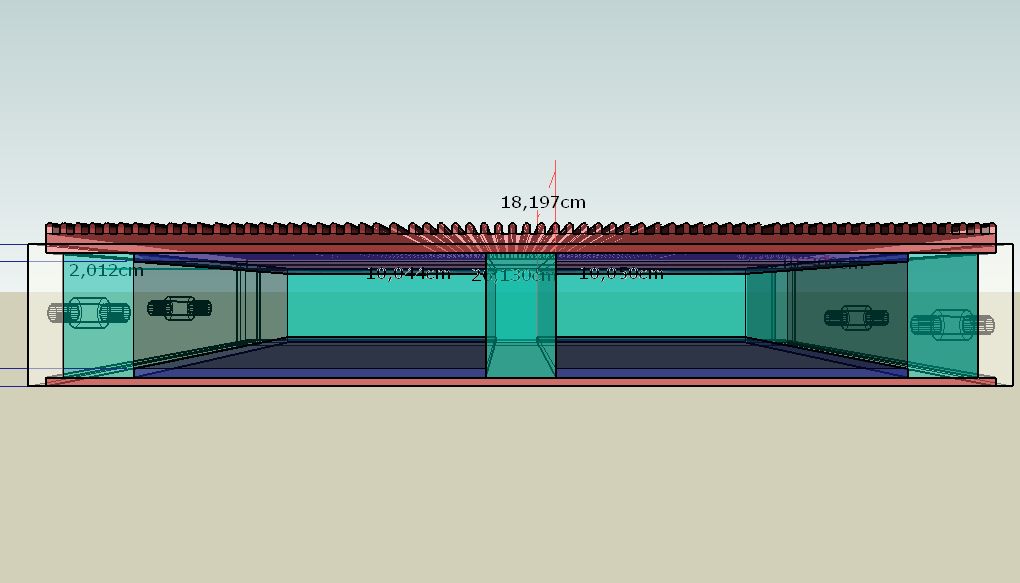

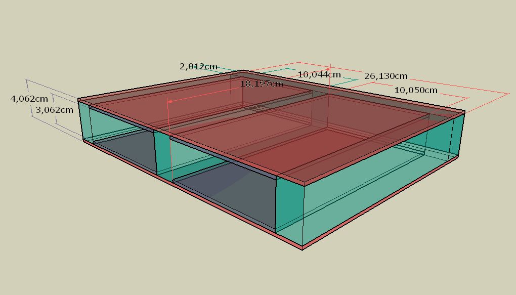

ich hab hier ein silent festplattengehäuse erstellt. will mal eure meinung hören.
grün = kupfer
rot = alu
blau = moosgummi
links und rechts kommen noch jeweils zwei gummipuffer, wegen der absorbierung der schwingungen
das wird auch noch verbaut

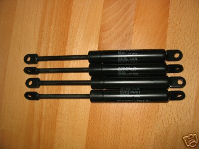

aber dafür hab ich hier noch was interessantes gefunden, aber der preis ![]()
weil ich sonnst vergessen würde, welche ich mir wahrscheinlich kaufen werde. also alles was mit dem case zu tun hat, post ich hier rein ![]()
nee, ist mein tagebuch und ich mach mir gerade mein notizen duffmann
GASDRUCKFEDER Ausstellfeder 4 Stück Neu 20cm
also bei mir laufen die festplatten zwischen 34 und 35° und wenn ich mal defragmentiere gehts auch auf die 38° hoch. aber ich hab zwischen den platten platz gelassen. und bis 65° gehts, hab ich von meinem hitachi tool, ohne probleme.
bei meinem mo-ra 2 (passiv) hab ich idle 35° und last 45° (abhängig von zimmertemp)
