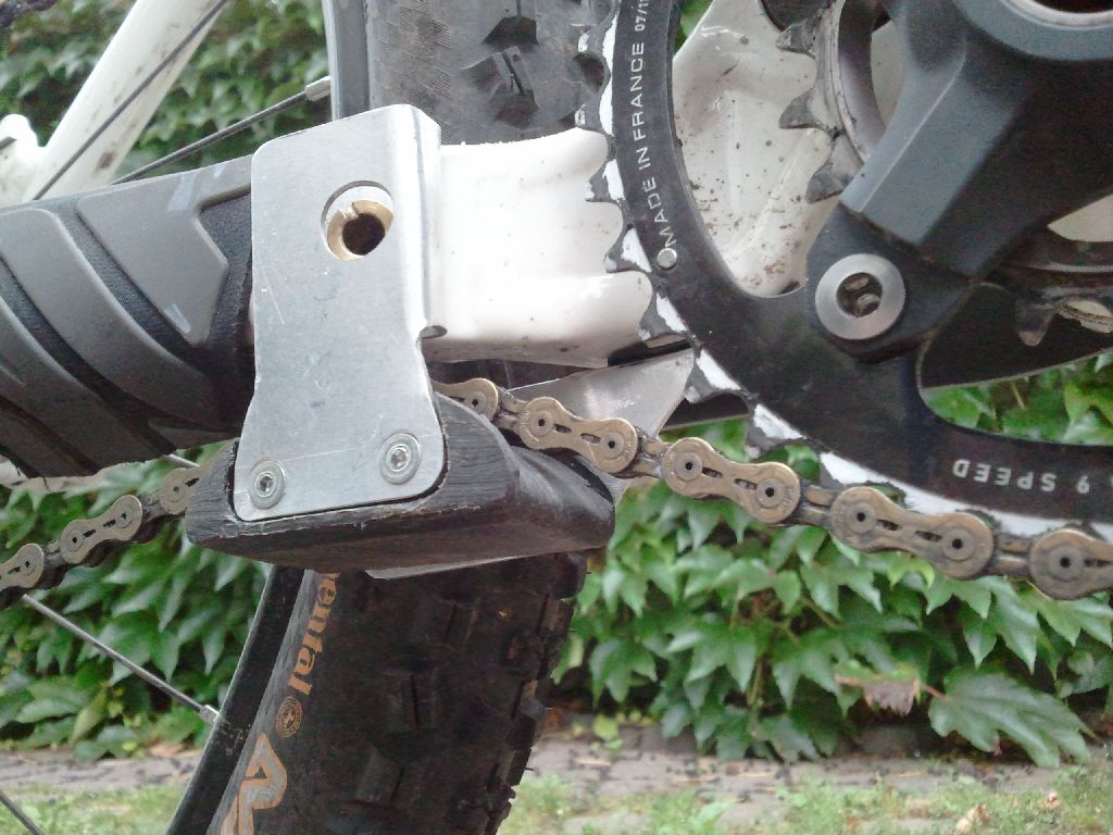

Wüsste auch nicht wie sich da eine Kette verhaken soll. Die Kette läuft mehr oder weniger tangential auf die Gleitfläche auf und nicht über die Kante. Alles was an Zug auf die Kette wirkt, kommt vom Schaltwerk. Das ist schließlich die Rücklaufseite des Antriebs.
Es könnte natürlich sein, dass, wenn sich da eine Rille eingeschliffen hat, die Kette beim Gangwechsel hakt, aber das werde ich dann sehen, wenn es so weit ist. Im Zweifelsfall wird die Gleitfläche nachgeglättet, so dass ein Austausch nicht so schnell nötig wird. Ich könnte da locker einen 1cm dick Material runterschleifen, ohne dass die Funktion beeinträchtigt wird.

Ich denke mal wenn es Hartplastick ist wird es sich nach der zeit abnutzen
nimm lieber was was sich drehen kann
Abnutzung ist mit einkalkuliert. Erfahrungswerte anderer Fahrer sagen, dass ein Gleitelement länger als eine Kettenleben hält. -

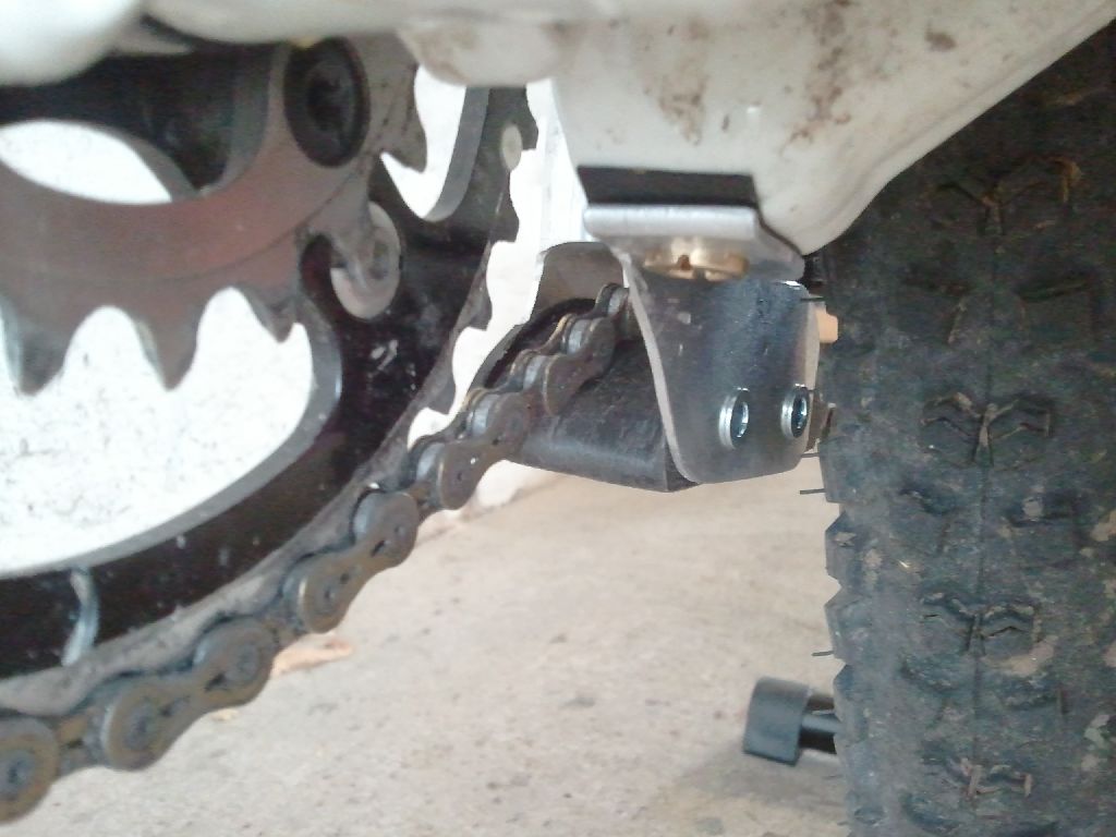

Im dritten Bild kannst du rechts neben dem Kettenstrebenschutz eine schwarze Madenschraube sehen, die die werkseitige Bohrung verschließt. Das Syntace SCS ist explizit für diesen Rahmen gefertigt.
Ich habe mir für mein Fahrrad eine Kettenführung nach dem Vorbild des Syntace SCS gebastelt. Das Problem mit dem SCS ist der Preis. 30EUR kostet allein der Gleitblock und das ganze System weit über 100EUR. Das geht billiger dachte ich mir und los gings.

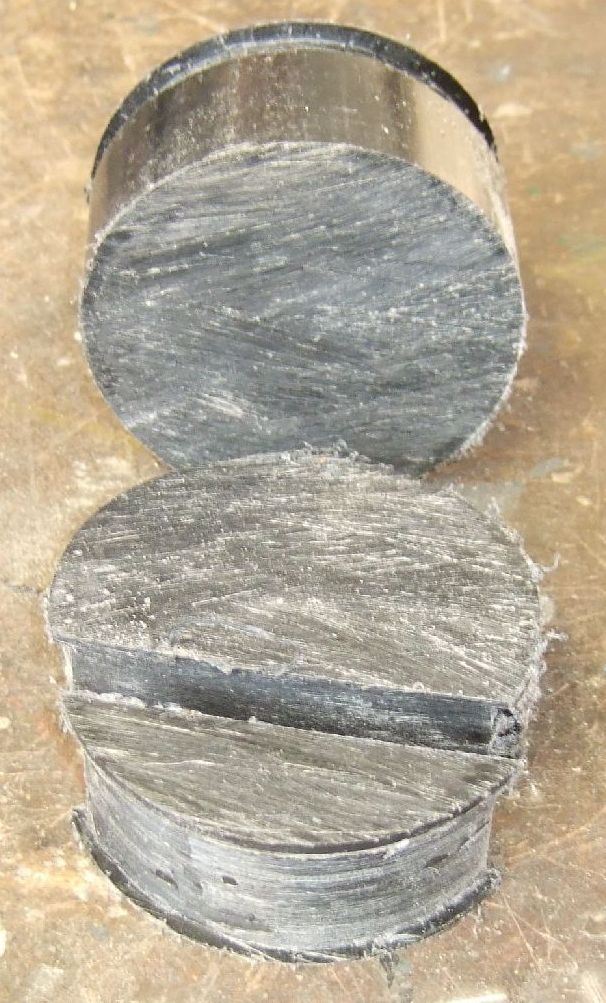

Auf ebay ein Reststück Delrin geschossen, Alublech hatte ich noch da und Schrauben sowieso.zuerst hab ich eine Nut in das Delrin gefräst (darin läuft die Kette) und dann das Stück auf die für mich passende Länge geschnitten:

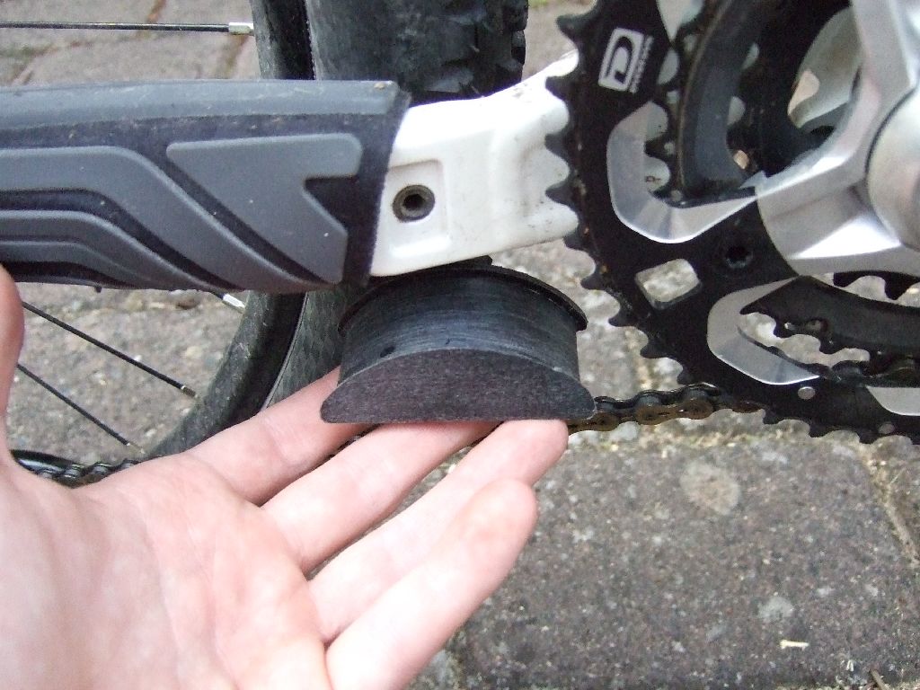

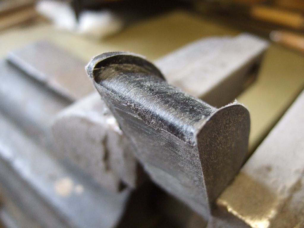

Dann hab ich die Frässpuren geglättet und die Kanten gerundet (dabei hat mein Dremel den Geist aufgegeben):

Für das Blech auf der Außenseite habe einen Absatz in das Gleitsegment gefräst.
Die Bohrungen für die Senkkopfschrauben sind angesenkt und die Rückseite ist mit Einnietmuttern bestückt, so dass das ganze Ding zusammenhält.
Wenn man den Ersatzmotor für den Dremel nicht mit einrechnet, komme ich materialkostentechnisch auf knapp 18EUR. Selbst mit den Motorkosten hat sich das mehrfach gelohnt, da ich aus dem Rundmaterial problemlos 6 weitere Gleitsegmente fertigen kann.
Bei Gelegenheit werde ich das Alu noch lackieren. Da ich aber nicht weiß, wie zuverlässig die Konstruktion ist, warte ich damit lieber noch ein zwei Ausfahrten. Weitere Optimierung tut auch noch Not.
Die Kette läuft erstaunlich leise über den Gleitkörper und Kettenklappern gibts auch nicht mehr. Dazu hatte ich jede Menge Spaß beim Basteln. Was will man mehr.

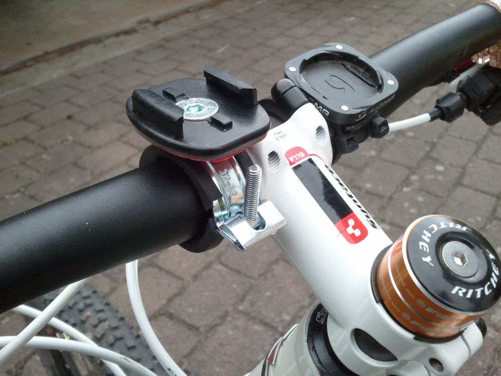

Eigenbauhalterung für eine Gopro Hero aus einer Rohrschelle, M8 Senkkopfschraube und einem "Klickfuß" zum Aufkleben.
