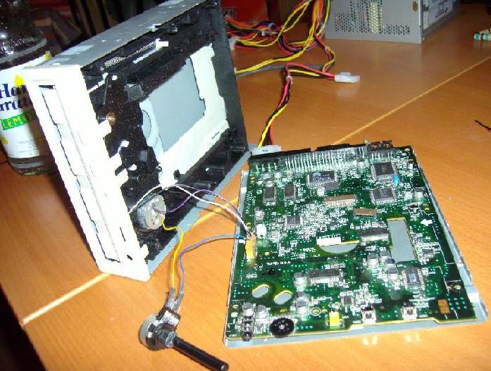

also das cdromlaufwerk leit mir seine mechanik damit werden rohre hochgeschonben die wiederum die abdeckung von den Hdd`s hochdrücken : )
a ich zu faul bin sowas selber zu bauen ist es doch prima das zu nutzen was ich habe. Der poti macht den motor der für das ausfahren zuständig ist halt langsamer
Die HDDabdeckung soll ja net durch die gegend geschossen werden^^ -

anbei noch das umgebaute bild vom cdrom laufwerk was die schieb mechnanik enthält. Ich kann über den Poti jetzt regeln wie schnell das ganze rausfahren soll , es wird noch ein schlater kommen der unterdrückt das man durch gegendruck das ganze schliessen kann. Manchmal ist das mit dem Druck wohl sehr cool etc aber wenn man dran arbeitet eher störend von daher....würde mich über kommentare freuen

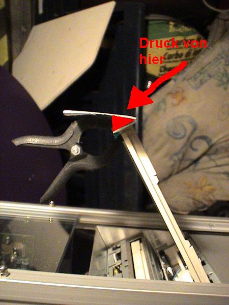

ich miene das so nicht das das alu das plastik vom cd rom verbiegt oder sogar zum brechen bringt... wenn durck da ist und sowas pssiert doch schneller als man denkt

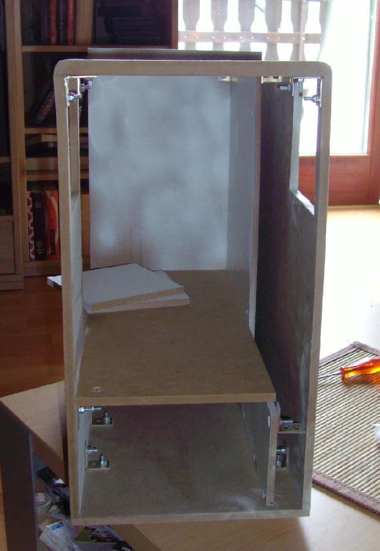

SOOOOOO
es ging ein bisschen weiter, mittlerweile ist alles fest verschraubt etc die grundierung hab ich erstmal zum schaun drauf gemacht der doppelte boden bzw die Mainboardhalterung hat das entgültige weiß an sich
Morgen werde ichmal richt ranklotzen
Klasse gehäuse gefällt mir gut vorallem die Optischen laufwerke mal so anzuordnen ist mal etwas anderes
Nur eine frage hätt ich noch du hast die Alu Blenden von den Laufwerken dort nur schräg draufgeklebt, meinst du nicht das in den schrägen holraum darunter noch etwas stützendes sollte, nicht das es abbricht...
€dit : moment ich seh gerade die sind momentant nur geklammert, naja vllt ne Anregung das ganz zu Stützen wenn du es nicht vorhattest. Cool wäre es dann da noch led einzuarbeiten die angehen wenn die Laufwerke aufgehen und gewissermßen in das cd gehäuse von oben herrab strahlen.

jop und wie ich das jetzt checke ist das von alfer naja ich werde ihm mal eine meail schreiben wie genau er die servos und motoren angesteuert hat, sowas hab ich hier als alter modelbauer auch noch rumliegen
und danke für den tipp
mhh hat den echt niemand dazu ein how to ? oder kann mir das erklären?
Moin ich brauch nochmal eure Hilfe und zwar hab ich bei vielen mods gesehen das die mit einem Motor und Zanhrädern etwas rausfahren lassen, erstens woher bekomme ich sowas und 2tens wie steuer ich es an, sag ihm wann es aufhören soll..... : )

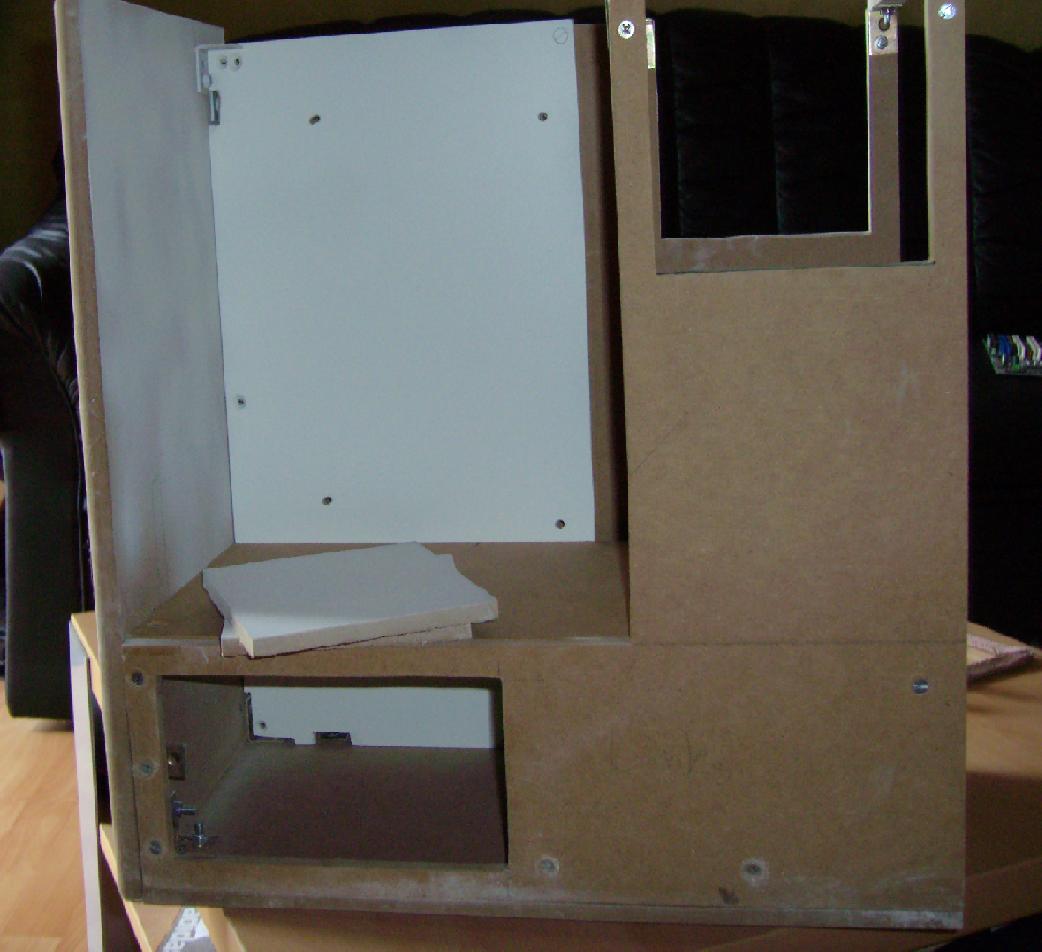

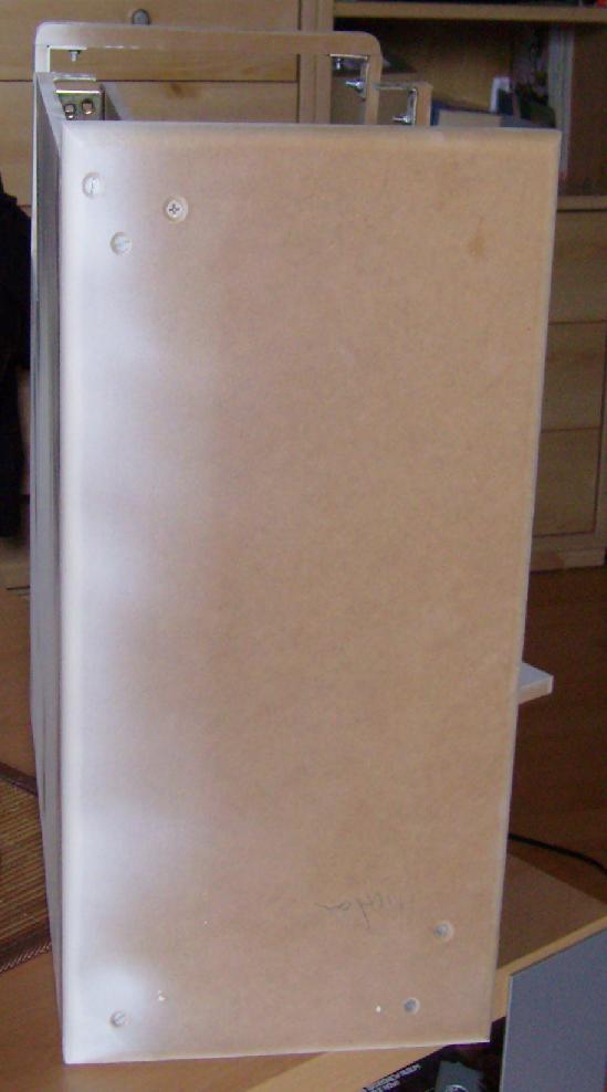

hier die versprochenen neuen Bilder...
Hab das Heck und die Linke seite schon fest verschraubt zur Probe
Vorher hab ich das Heck und die Front schön run gemacht "danke an die tolle Oberfräse"
naja.. soweit sogut
Morgen werde ich nochmal ein 12mm MDF holen woraus ja schon die Front und das Heck bestehen dann wird das ganze das Dach, ich werde nur die Seiten mit der Oberfräse bearbeiten bzw abrunden.
für den Klappmechanismus habe ich mir schaniere schon organisiert...
morgen werde ich wenn alles gut Läuft und ich zeit finde soweit sein das ich alles zusammengabut habe... danach muss nochmal alles auseinander, noch die ein oder andere Stelle geschliffen werden ,das ein oder andere Loch noch gefräst werden etc : )

Was geplant ist:
- Eigenbau Gehäuse aus MDF (8 mm)
- 2x Doppelter Boden (1.Netzteil, Strom etc | 2.IDE etc.)
- Seitentür die Aufklappt wie eine Flügeltür
- HDD Käfig der erst sichtbar wird nach hochfahren eines Gehäusebereiches
- die ein oder andere Beleuchtung...
- Lüftersteuerung
- vllt ein LCDMaße
Breite: 22cm
Höhe : 45cm
Tiefe : 40cmMaterial: MDF
Materialstärke : 8mm

Hier habe ich mir dann mal ein bisschen Mdf gekrallt und schonmal meine Vorstellungen etwas angefangen umzusetzen
Finde ich sieht schon ganz gut aus.
Unten Links wird man dann auf das NT zugreifen können es kommt eine klappe vor die auf einen zufähr und dann wegklappbar ist um an das NT zu kommen
Bin schon ein bisschen weiter, allerdings ist meine Digicam zu schlecht für Bilder in schlechtem Licht ich mach morgen nochmal welche morgen werde ich die klappen machen machen, die Front, das Heck und das "Dach"
Dann wenn ich es schaffe die Löcher für die Verstrebung bzw Befestigung untereinander ( der einzelnen Bauteile )Wenn jemand irgendwelche Ideen, Fragen hat, ist alles gern gesehen
