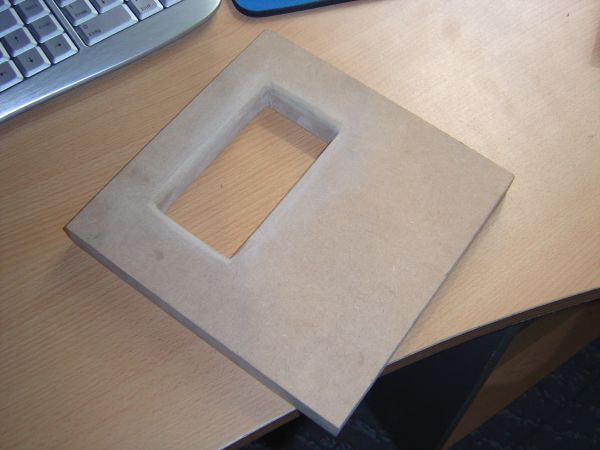

    Original von sp33d
    doch mich als ex. tischler/schreiner würgt es, als ich deine schnittkannten sah... (speziell die ausnehmungen für tft usw...^^)
    Ich bin halt kein gelernter Schreiner. ;)
    Aber auf dem Bild wurden die Kanten ja nur grob mit der Stichsäge ausgesägt. Ich feile momentan fleißg.
    Das Gehäuse dürfte im Endeffekt so 24x18x20 cm groß werden.

    Gebaut wird das Case aus 19mm MDF, da es auch ein wenig was aushalten soll.
    Also erstmal ein paar kleine MDF Platten zurechtgesägt:
    Ein paar Löcher reingesägt:
    TFT passt schonmal rein und sitzt gut:
    Momentan bin ich fleißig am feilen. Wird noch ne Menge Arbeit. :mod
