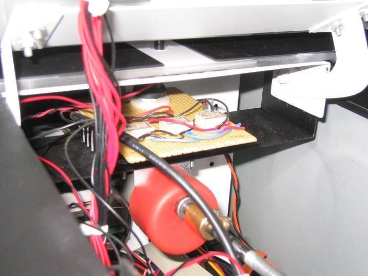

jo hier ist sie. Den spannungsregler solte man sich schon hollen fals man nicht will das der motor immer volle leistung bringt.
Und man ihn so auch den gegebenheiten Pervekt anpassenkann.Conrad Bestellung :
1 ST x 222347 SPANNUNGSREGLER 20,47 EUR
1 ST x 222362 GETRIEBEMOTOR 6:1 4,5-15V 540ER 20,47 EUR
1 ST x 183731 KUPPLUNGSMUFFEN 6/6 1,06 EUR
3 ST x 504718 SUBMINIATUR RELAIS A12WK12V 2,99 EUR
tja alles bei conrad ^^

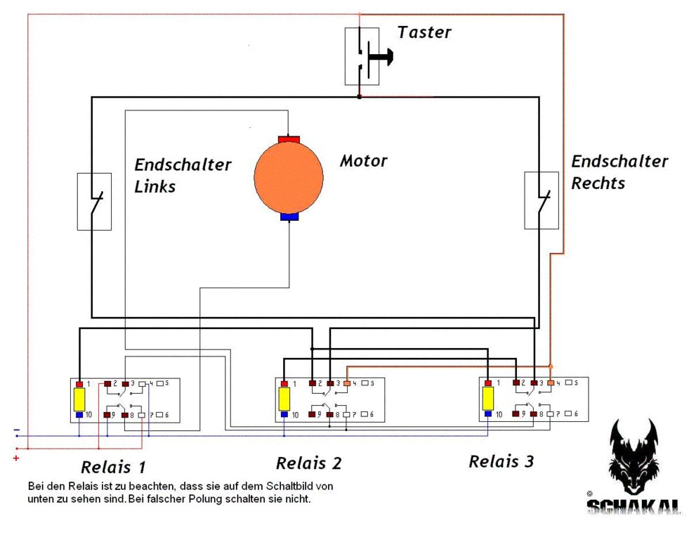

Da nicht grade viele Steuerungen im netz zufinden sind für die benötigten steuerungen zum ein oder ausfahren lassen von dingen oder für was auch immer stell ich hier mal meinen zur verfügung.
Besonderheit es läst sich ohne viel aufwand eine Funk Vernsteuerung aus einem auto mit einbinden oder wie hier halt einfach nur ein taster.
Der aufbau ist der gleiche den ich auch im ''White eagle'' benutzt habe
Conrad Bestellung :
1 ST x 222370 - 62 GETRIEBEMOTOR 6:1 4,5-15V 540ER 20,47 EUR
Und man ihn so auch den gegebenheiten Pervekt anpassenkann.Wer dies für sine seite nutzen möchte , mich einfach nur kurtz kontaktiren
und wer irgent was damit kaput macht ich übernehm dafür keine haftung
