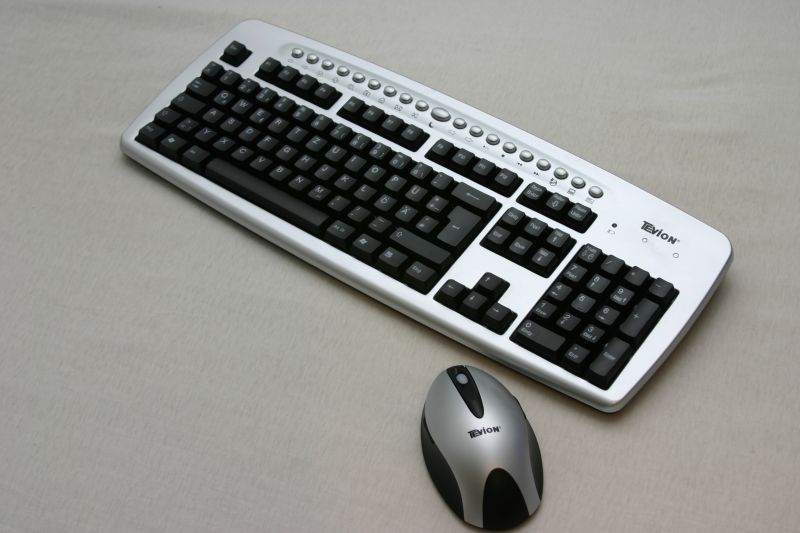

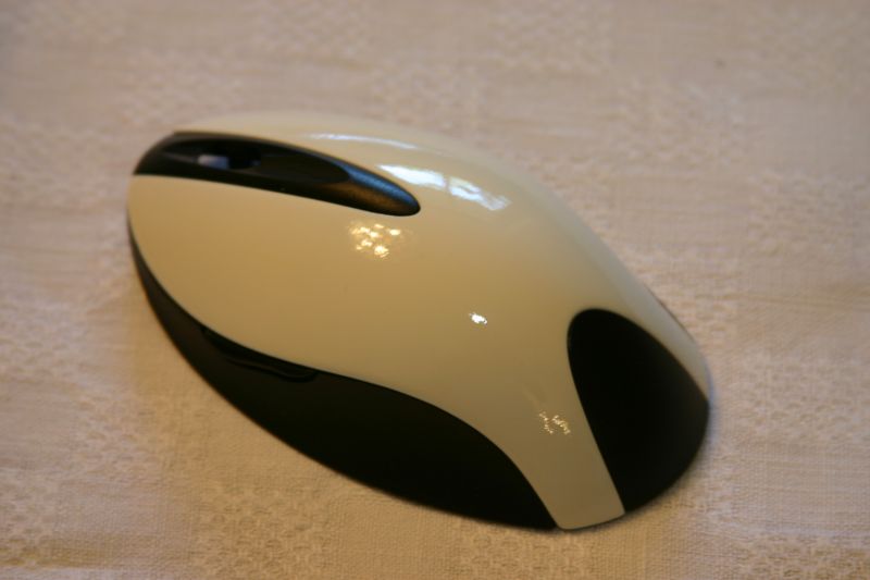

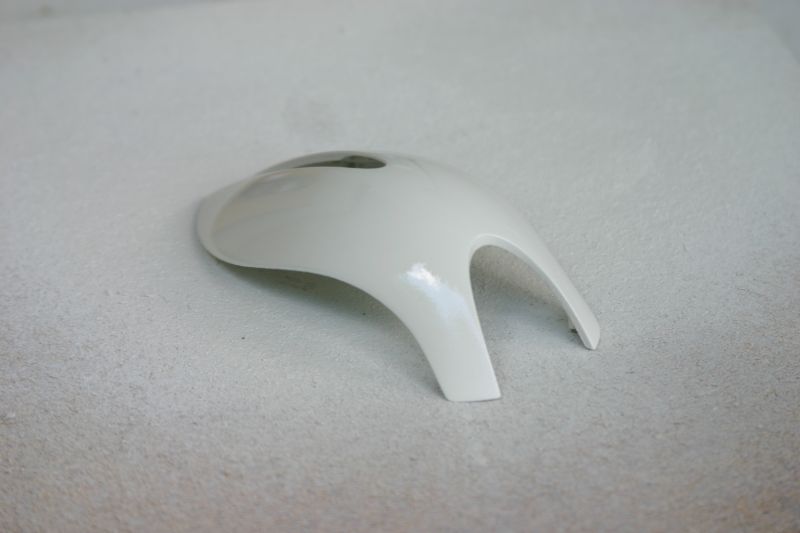

Die Maus konnte natürlich auch nicht so bleiben. Da das Gehäuse creme-weiss lackiert wird und ein kleiner schwarzer Zierstreifen die beiden Schalen schmückt, wollte ich einen Teil der Maus ebenfalls weiss lackieren.
Also ersteinmal auseinandernehmen, schleifen, grundieren, schleifen, lackieren, schleifen, lackieren, schleifen, lackieren, schleifen und mit Klarlack überziehen. So weit bin ich bis jetzt, gleich wird die erste Schicht Klarlack einmal geschliffen und dann kommt die zweite Schicht drauf.
Die Beleuchtung der Maus ändert sich ebenfalls. Die LED für den Sensor wird durch eine weisse LED ersetzt, das gleiche ereilt die Mausrad-Beleuchtung.

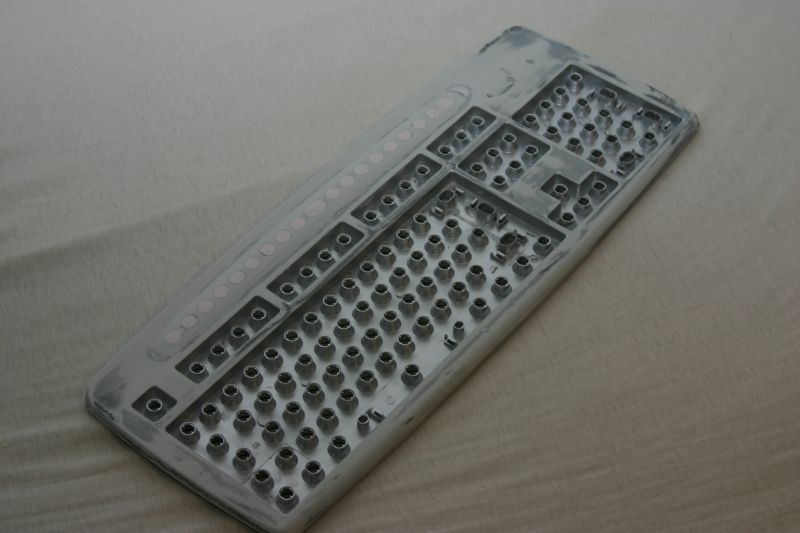

Das letzte Bild zeigt die "Reste" des Schleifpapiers. Zum Schleifen habe ich 680, 800 und 1200er Papier benutzt und die Oberfläche ist echt top, bin richtig stolzt
