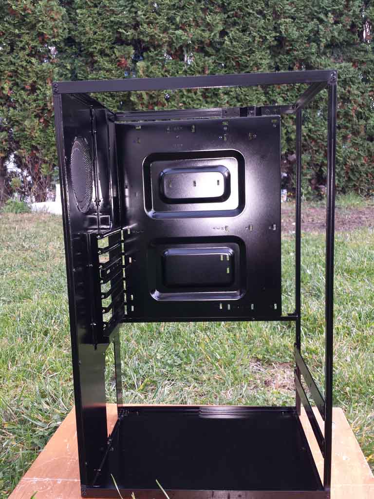

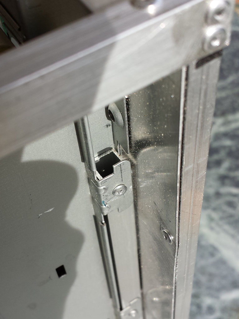

Ja. Wenn ich zb. die schrauben festziehe oder bißchen hinkomme, kommt das alu zum Vorschein. Sowas ist ärgerlich.

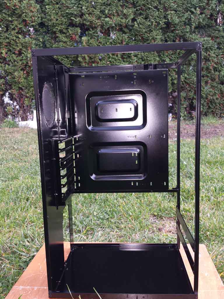

Heute habe ich festgestellt, dass der Lack abblättert, obwohl alles geschliffen, mit Nitroverdünnung gereinigt und grundiert war. Jetzt muss alles erneut geschliffen und neu lackiert werden.

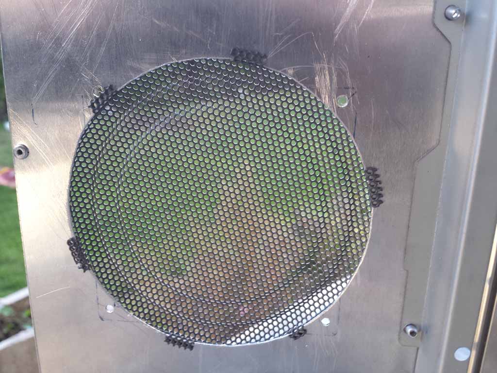

Ja, gelernter Schlosser / Konstruktionstechniker. (ist aber schon mehr als 12 Jahre her). Das mit den Luftlöchern habe ich mir fast gedacht. Da habe ich aber noch eine Lösung parat. -

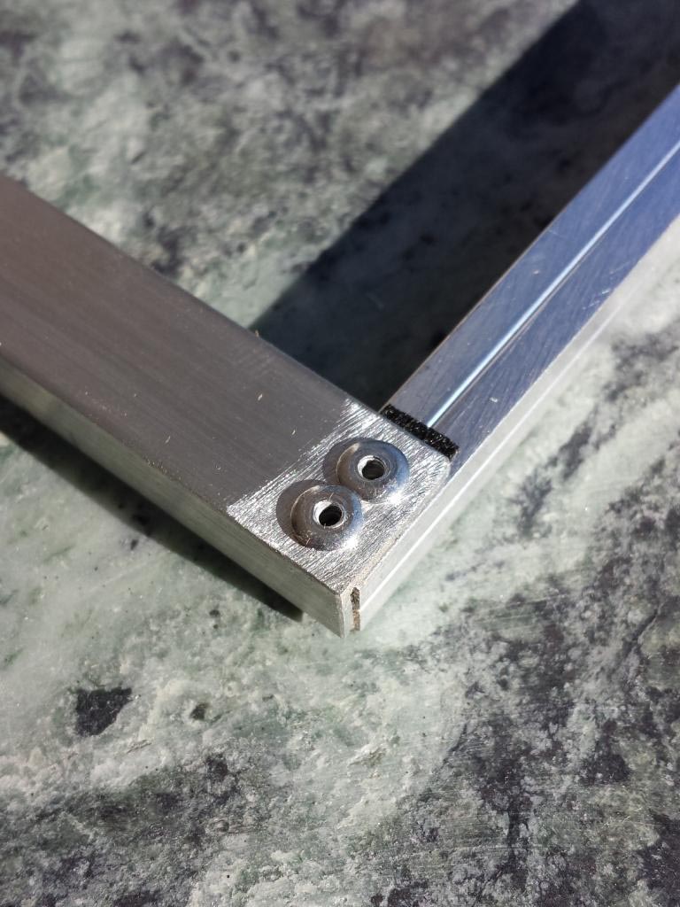

So,

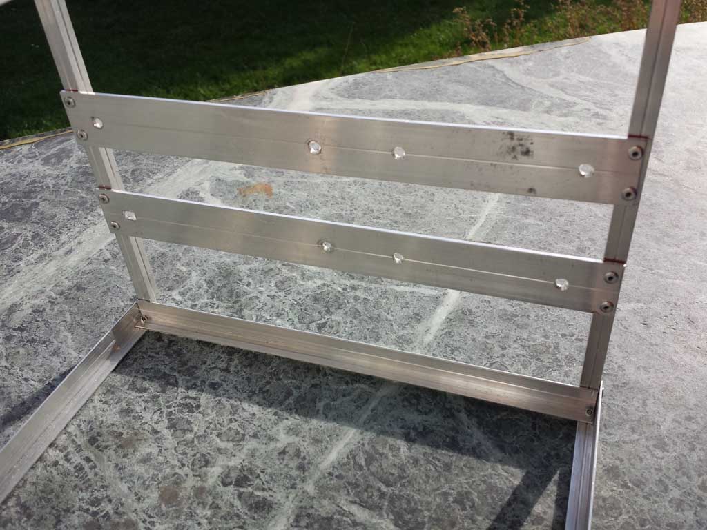

wie bereits erwähnt, habe ich mit meinem ersten Projekt angefangen.

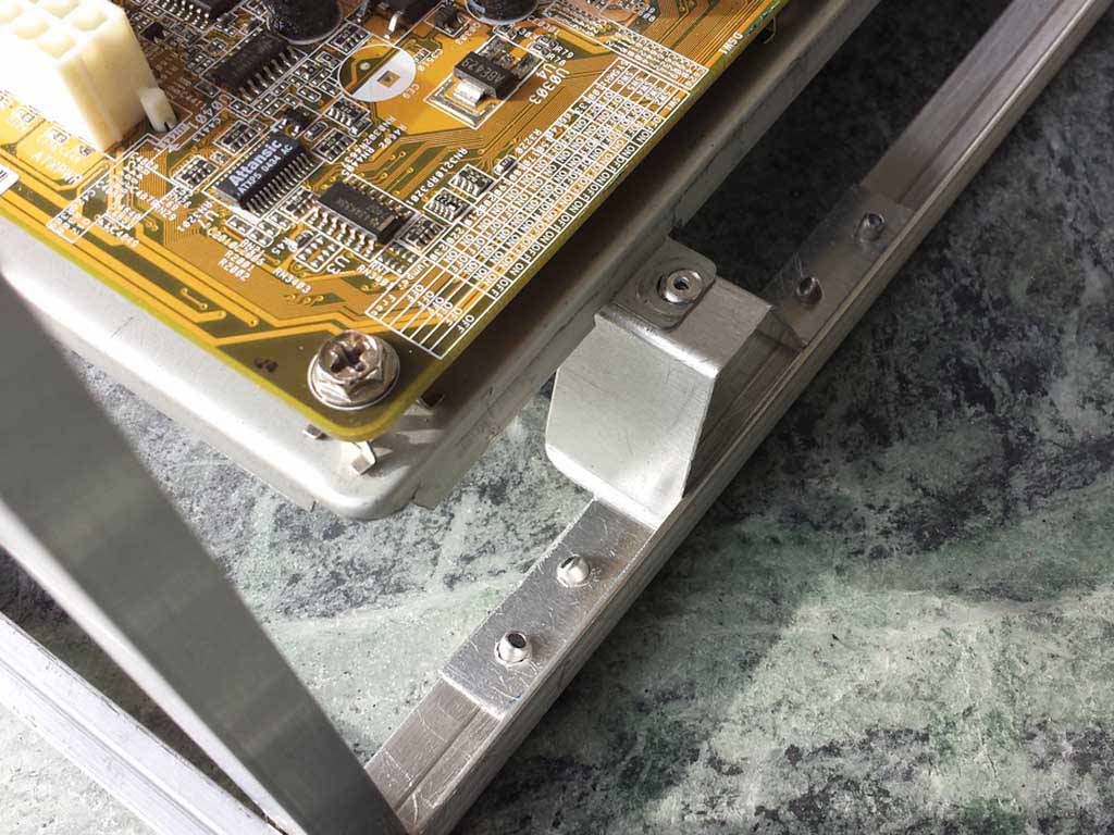

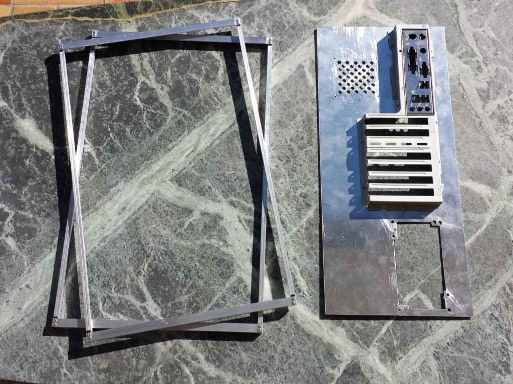

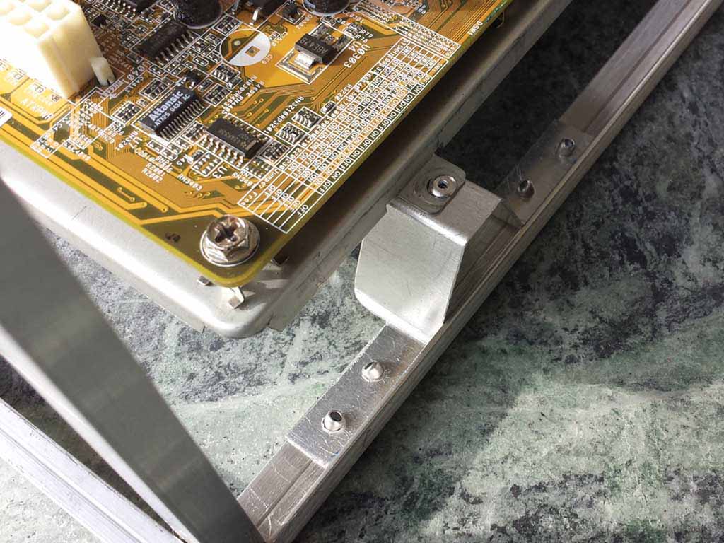

Die Idee basiert auf dem lian li pc-x500fx, aber dennoch kein direkter Nachbau.Die Konstruktion des Gerüsts ist für das volle ATX-Mainboard aber sehr einfach und kompakt gehalten. Zum verbinden benutze ich Alu-Nieten, weil diese nicht allzu weit rausschauen.

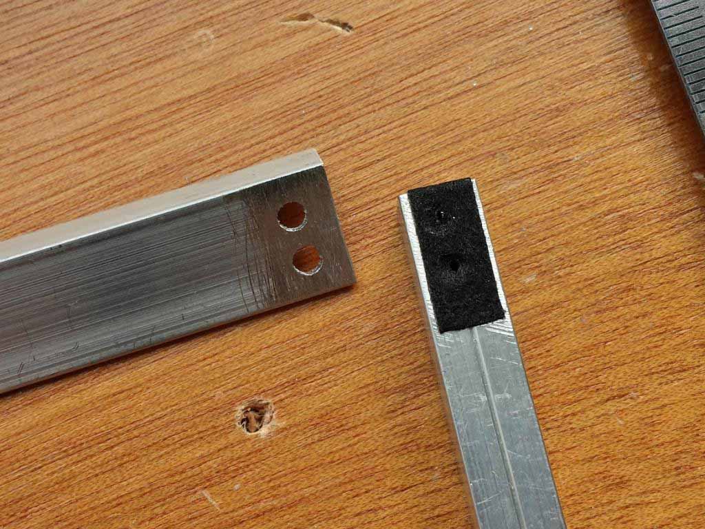

Vierkantrohre und L-Profile auf die Länge zugeschnitten und vorgebohrt.

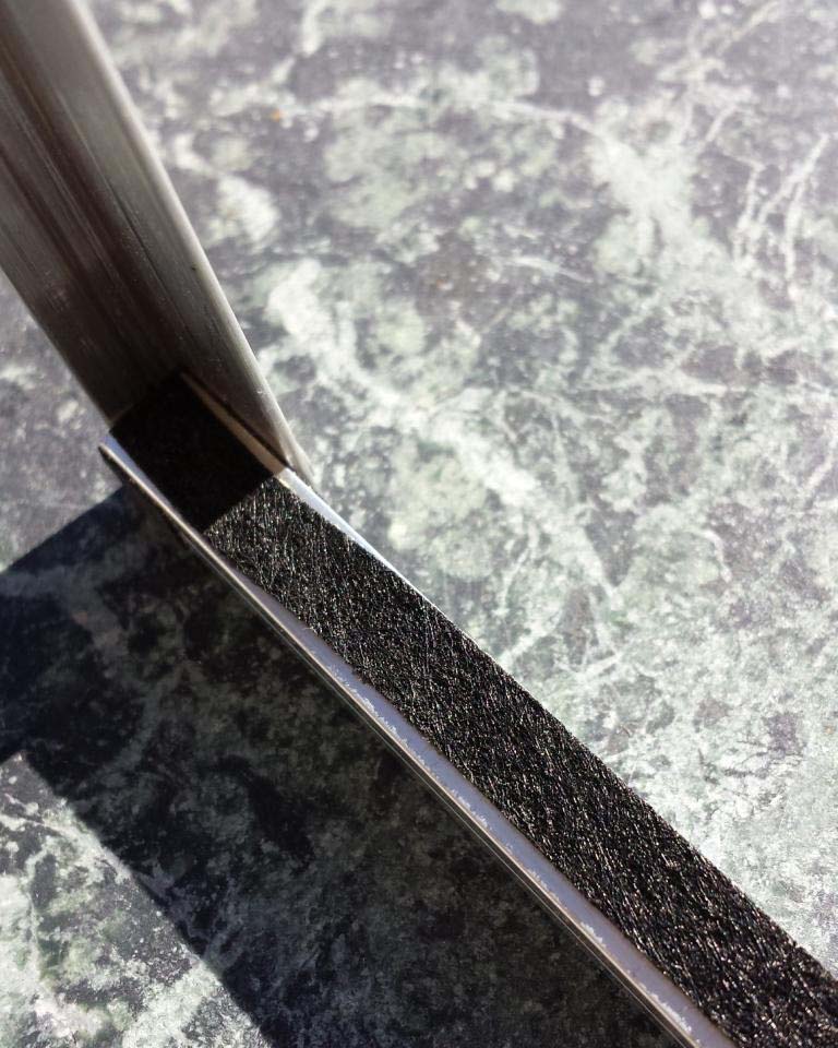

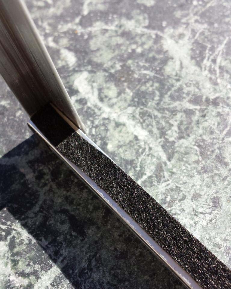

Dazwischen wurde einen Streifen Flies angebracht, um Vibrationen zu dämpfen.
Danach wurden die Rahmen vernietet.

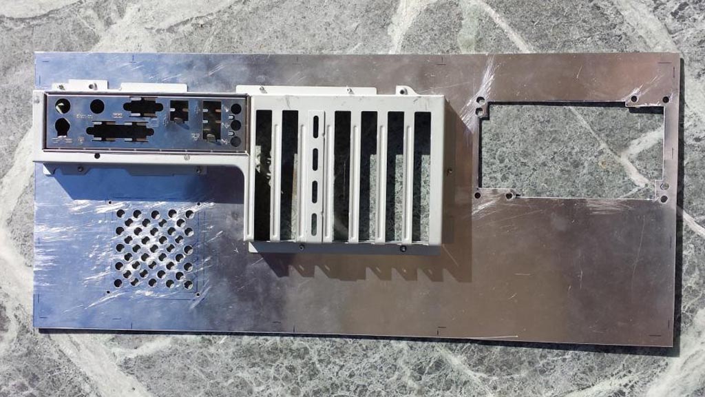

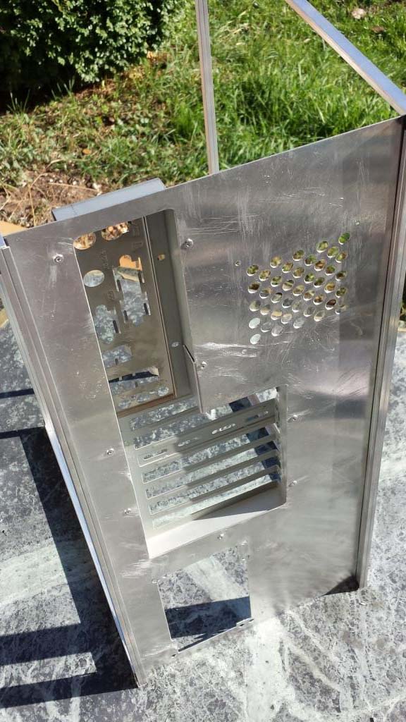

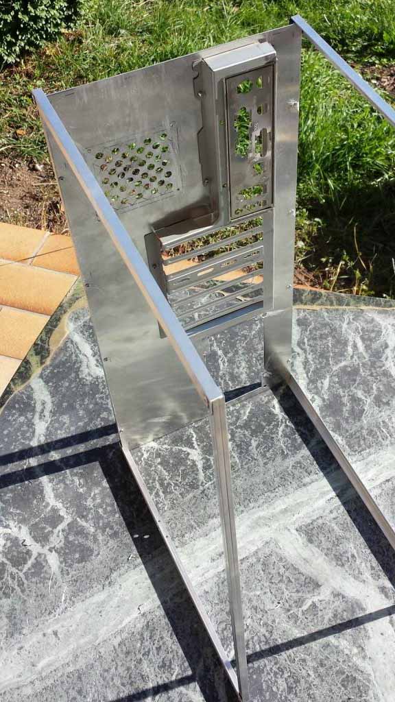

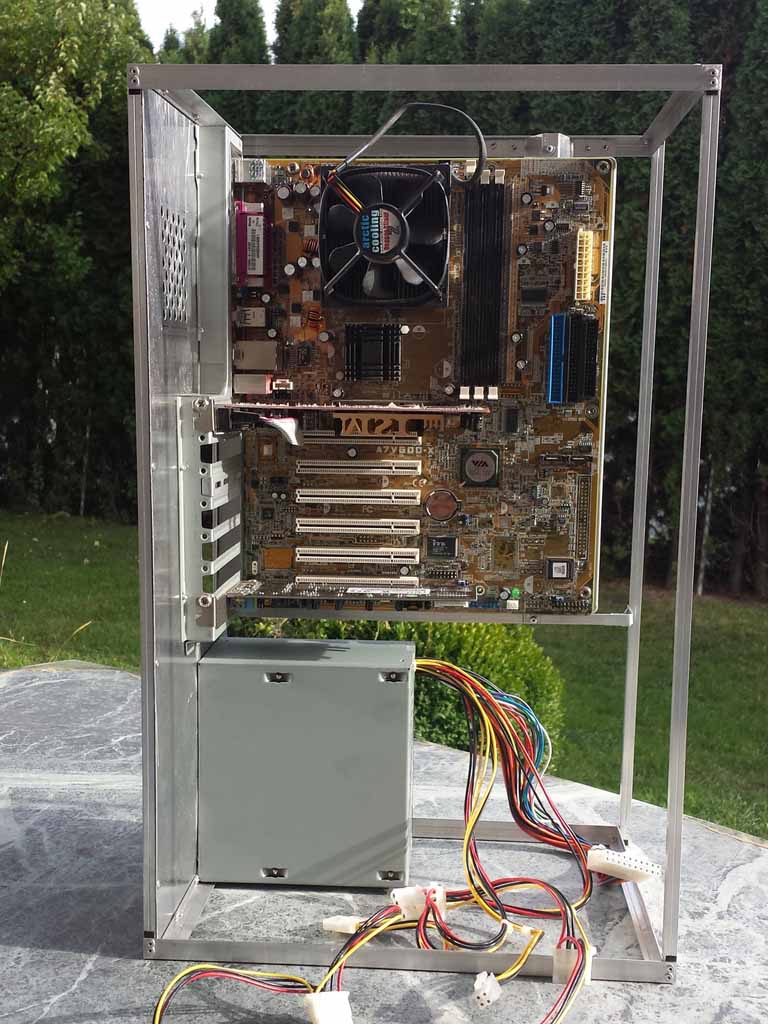

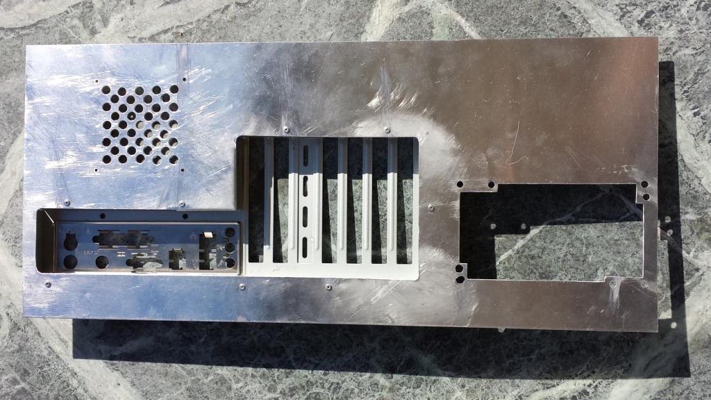

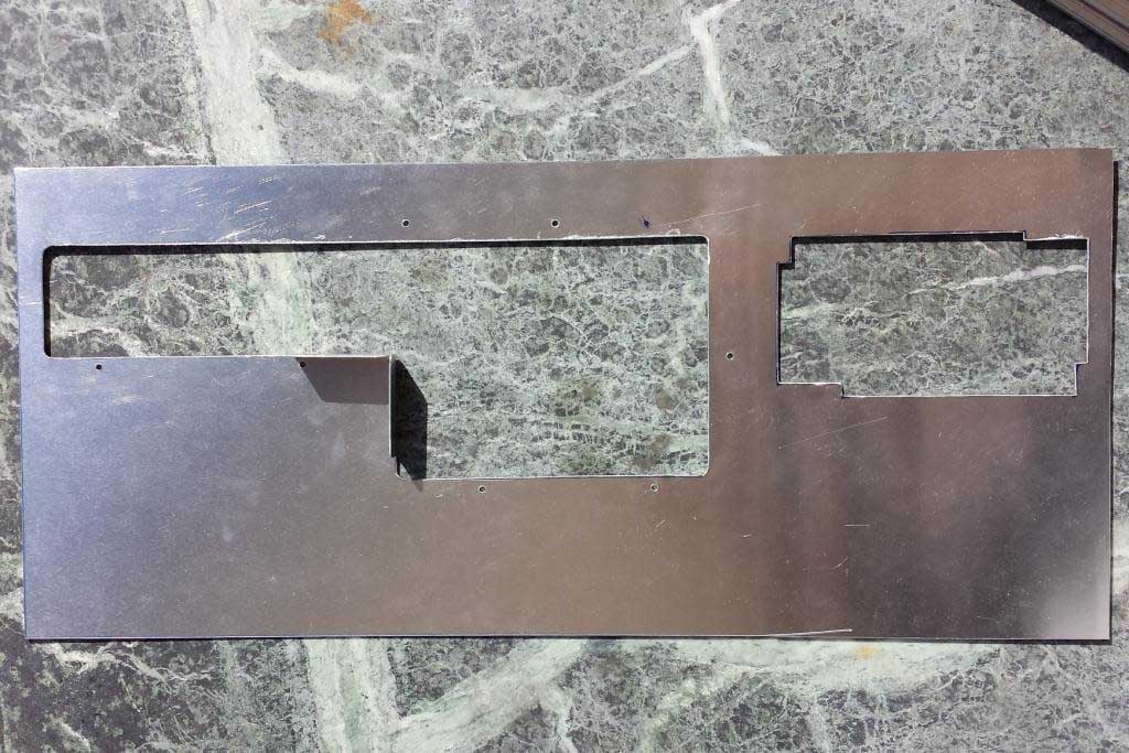

Jetzt wurde das Blech mit den Aussparungen zugeschnitten für das Mainboard und Netzteil. Das NT habe ich bewusst Aufrecht gestellt, damit die geringe Wärme der Festplatten und DVD-Rom nach außen transportiert wird.

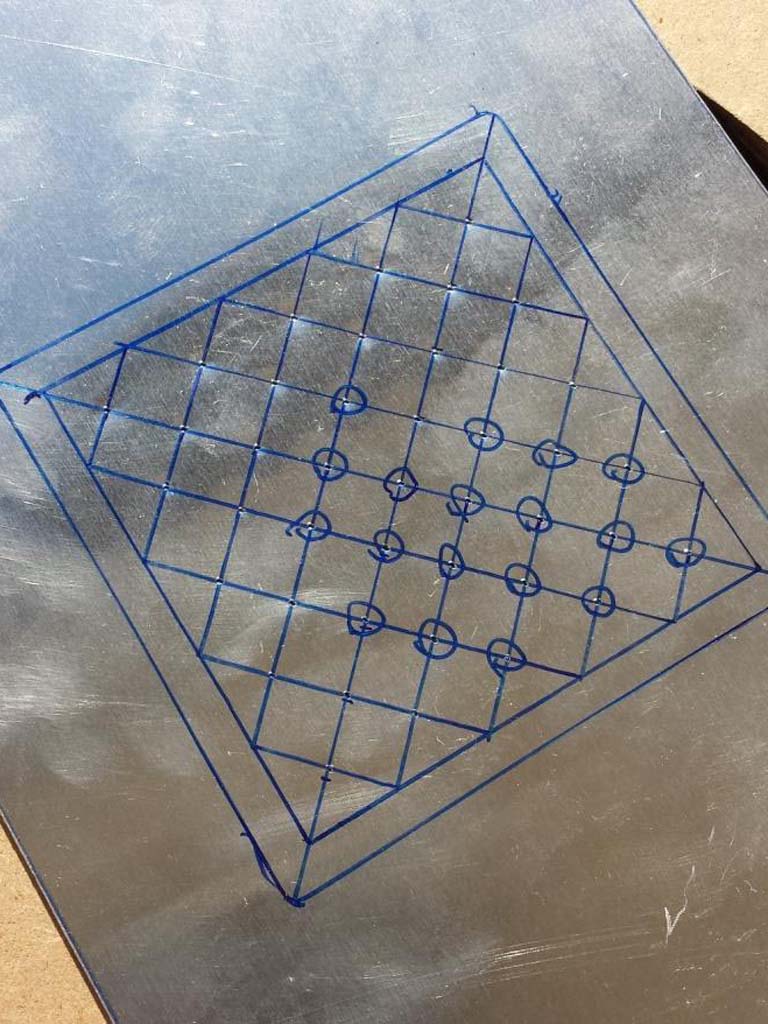

Nun werden 41 Löcher für einen 80 mm Lüfter gebohrt (größer muss der ja nicht sein) -

Es gibt nur sehr wenige Gehäuse, die ab Werk gut aussehen wie zB. Corsair Graphite Series 600T. Da ich aber sowieso nix von der Stange kaufen würde, habe ich mich dazu entschlossen selbst ein Casecon zu starten.
