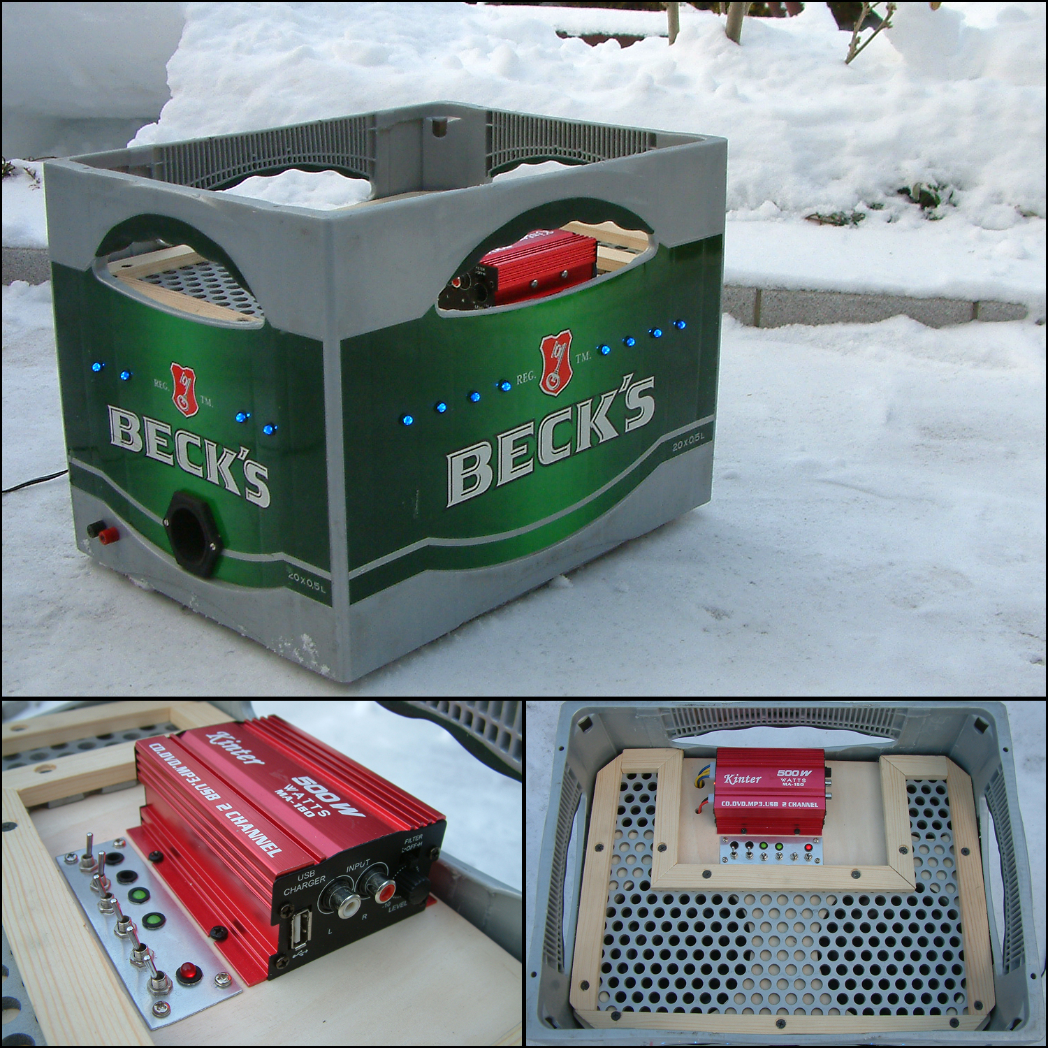

    Die Endstufe ist von der Marke Kinter und hat eine Sinusleistung von ca. 10 Watt, habe ich gemessen.
    Die aufgedruckten 500 Watt erreicht sie natürlich nicht.
    Das wären nach dem Ohmschen Gesetz U=R*I bei 12 Volt nämlich ca. 42 Ampere :D
    Aber da wird ja oft geflunkert.
    Preislich mit um die 15,-€ in der Bucht - definitiv im grünen Bereich, wie ich finde. Soweit ich weiß liegt Gainclone so zwischen 20 und 30 €.
    USB Anschluss, sowie Cinch-Eingang - das heißt von USB Stick bis Handy kann alles dran.
    Mittlerweile verwende ich die weiterentwickelte Version, die statt eines Schalters zur Aktivierung des Tief- oder Hochpasses zwei Potis bietet mit denen man den Klang stufenlos einstellen kann.

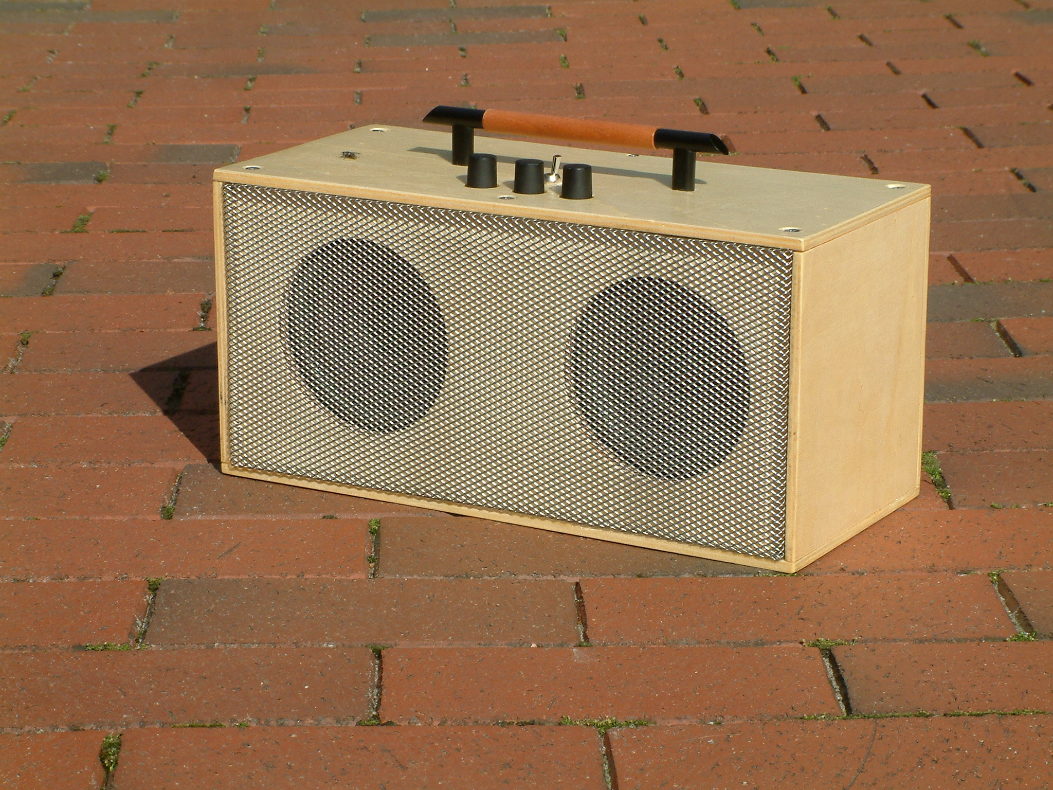

    Einfach das Standartmodell weiterentwickelt. Eine größere Verstärkerplatine, jetzt auch mit kleiner Equalizerfunktion und keine PC Lautsprecher mehr.
    Vor allem die Pappmembran, war im Vergleich zur Kunststoffmembran ein Quantensprung an Klang.
    Auch der größere Lautsprecherdurchmesser zeigte sich als Vorteilhaft in Bezug auf das Volumen des Klangs.
    Auch die Lackierung der Potis war mir diesmal deutlich besser gelungen.
    Da ich überhaupt erst durch eine Bierkistenmusikanlage von einem anderen User auf dieses Forum gestoßen bin, möchte ich euch auch mal meine Musikkiste
    von vor etwa zwei Jahren präsentieren.

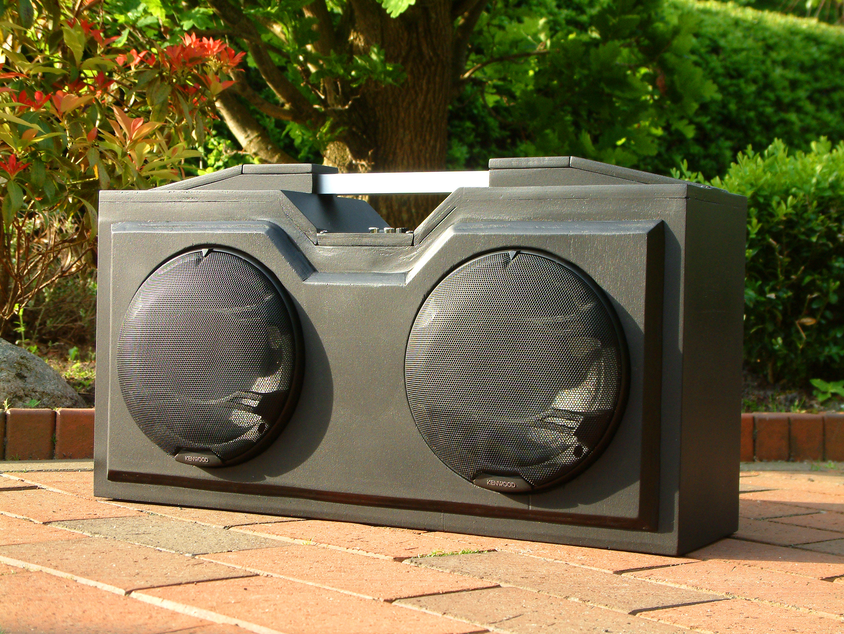

    Eins der größten Projekte war eine Musikanlage, die mindestens 50 Leute vernünftig beschallen sollte.

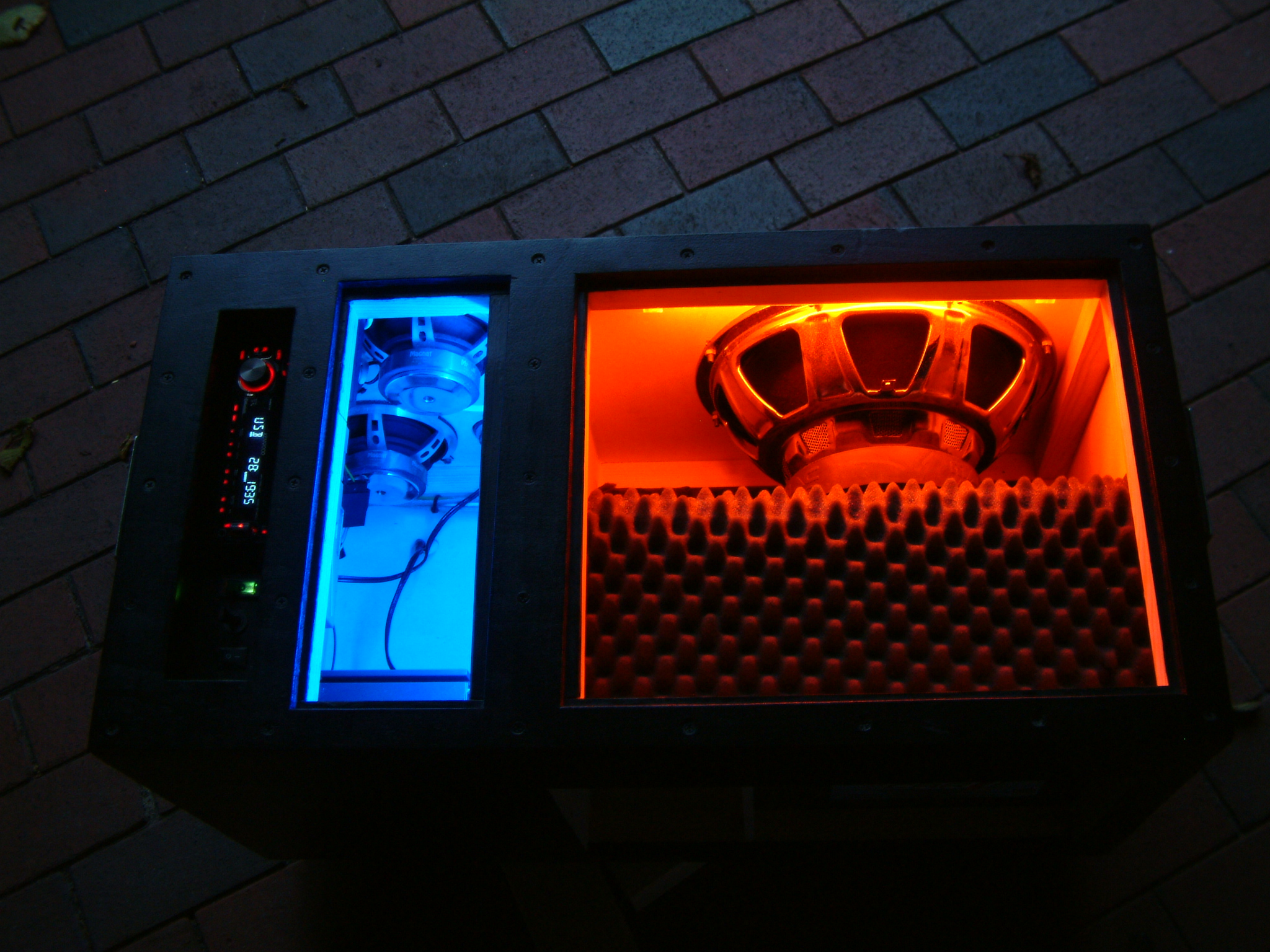

    Das System bestand aus einem 1000 Watt (PMPO-Leistung) Subwoofer, zwei Mittel-, sowie Hochtönern. Betrieben wurde das ganze über ein Autoradio
    und eine 4-Kanal Endstufe. Der Klang und die Lautstärke wahren Wahnsinn. Um den Wahnsinn messbar zu machen, 2 Autobatterien und ein 10.000.000 mücroFarad Kondensator
    waren nötig, um das ganze eine Nacht lang zu betreiben.
    Das LED-Panel ist ein VU-Meter, dass bei jedem Basston aufleuchtet, dank der weißen Audi-LEDs konnte man so auf einer großen Fläche Stimmung erzeugen.
    Es unterliefen mir natürlich auch einige berechnungstechnische Fehler.
    1. Das Gitter hat eine Stärke von 8 mm und bringt darum ein stolzes Gewicht von 17,8 Kg auf die Waage - aber die Lautsprecher sind wenigstens vor angeschwippsten Partygästen sicher.
    2. Die Wände haben nur eine Stärke von 12 mm, die Frontwand von 32 mm, dass war Leider trotz Unterkonstruktion aus 8x8 cm Kanthölzern zu wenig, wie ihr vielleicht an 739 verwendeten Schrauben seht.
    3. Es wurde einfach drauf los gebaut ohne wirklichen Plan des Aufbaus, das Ergebnis waren 127 Kg Technik, ein wenig unpraktisch für den mobilen Einsatz
